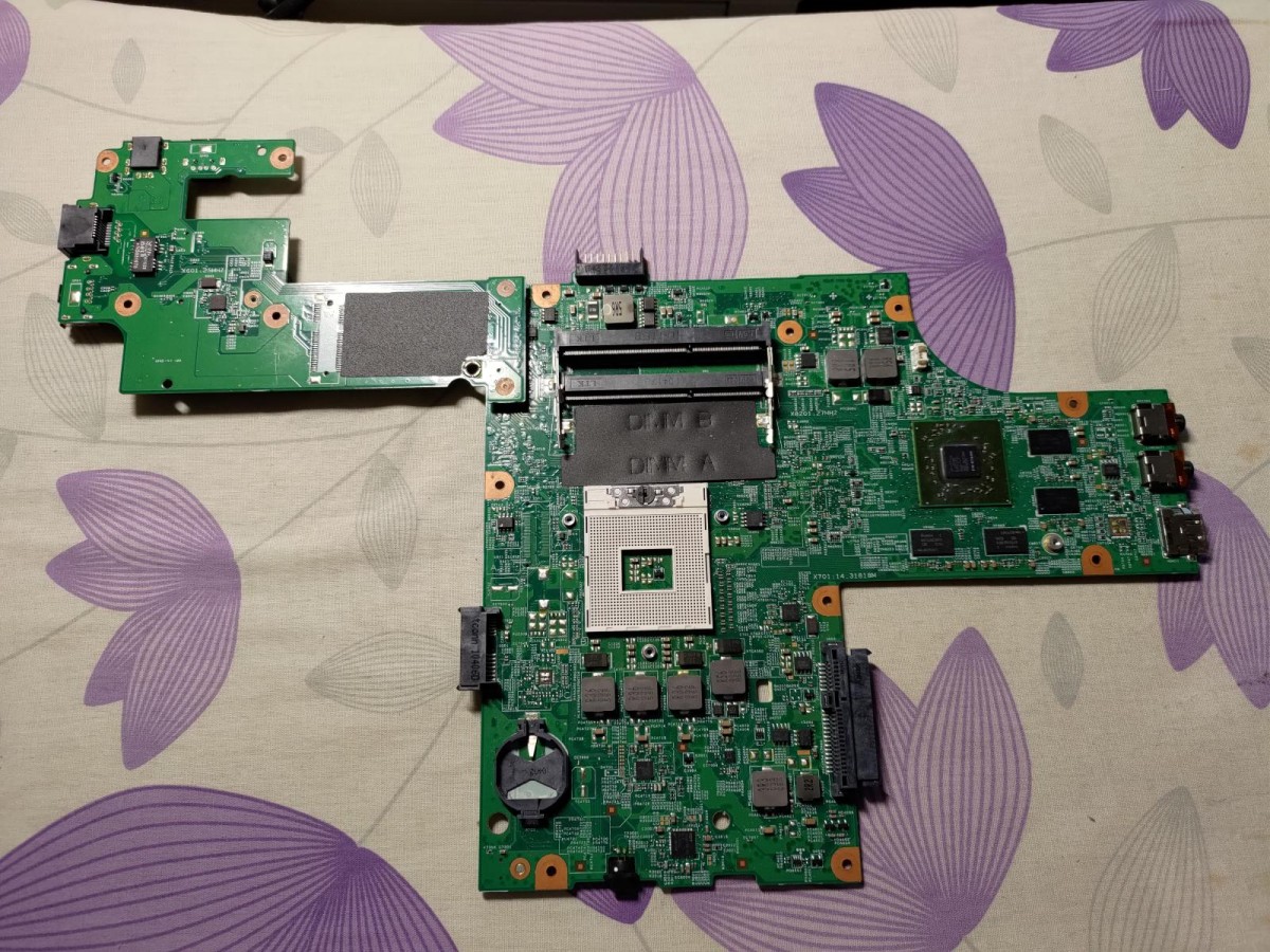

Хозяин ноутбука утверждал, что он его залил, хотя по виду материнской платы этого и не скажешь – чистенькая, что можно увидеть на фото. Но судя по тому, что мне он достался без единого винта в корпусе, его активно разбирали в попытке спасти, да так и бросили. Помимо винтов в ноутбуке отсутствовало: блок питания и батарея, оперативная память и жёсткий диск. Плюс на клавиатуре отсутствовали клавиши.

Первым делом, я приобрёл блок питания от ноутбука, чтобы можно было проверить его работоспособность и решить его дальнейшую судьбу. Ноутбук, как и положено залитому, не включался. Точнее, делал попытку включиться, мигал лампочкой и гас. Прозвонка и замена вылетевших элементов в цепях питания – недоступный мне высший пилотаж от мастеров, которые этим занимаются профессионально, поэтому было принято решение купить материнскую плату на Али экспресс. И заодно плату питания, которая крепится к материнской плате через специальный разъём и удерживается в нём двумя винтами по бокам.

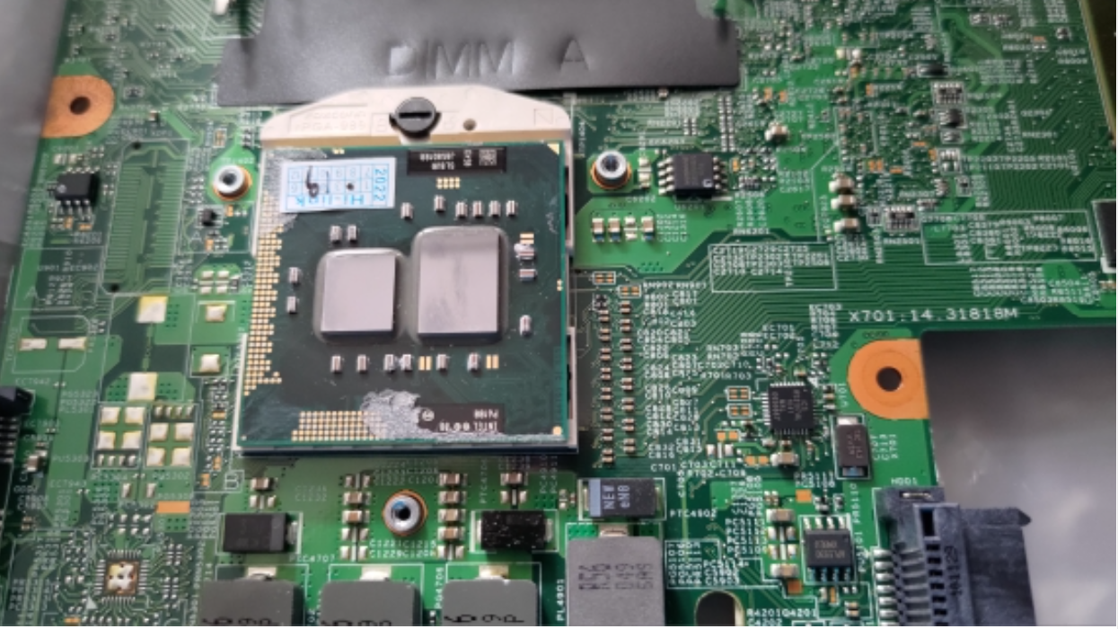

Запчасти приходили не одновременно, поэтому сборка несколько затянулась, однако так или иначе всё дошло, и я приступил к процессу сборки. Установил на материнскую плату новый процессор, нанёс термопасту, заменил термопрокладки под радиатором видеочипа, прикрутил систему охлаждения и смонтировал всё в корпус, воткнул оперативку. В личном пользовании у меня был SSD от Samsung, и я решил применить здесь его, чтобы сэкономить на стоимости ремонта.

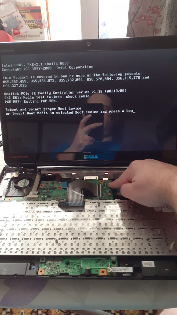

Провёл тестовое включение, убедился в том, что всё включается, выдохнул и окончательно собрал ноутбук.

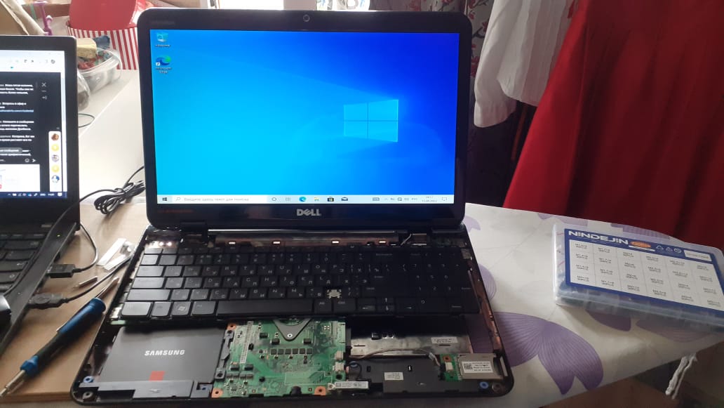

Предыдущий хозяин при разборе умудрился сломать несколько защёлок верхней крышки, поэтому в одном из углов она прилегает не плотно, что видно на фото восстановленного аппарата. Новая, из коробочки клавиатура встала как родная.
Начиная с этого ноутбука, я взял себе за правило ставить утилиты CPU-Z и GPU-Z, чтобы быть уверенным в том, что всё железо определилось правильно и посмотреть температуры процессора и видеочипа (показывает не везде, видимо, там где это предусмотрено конструкцией).
Как видно, всё работает, система нашла драйвер видеокарты и установила максимальное разрешение экрана, уже установлен необходимый минимальный софт.
