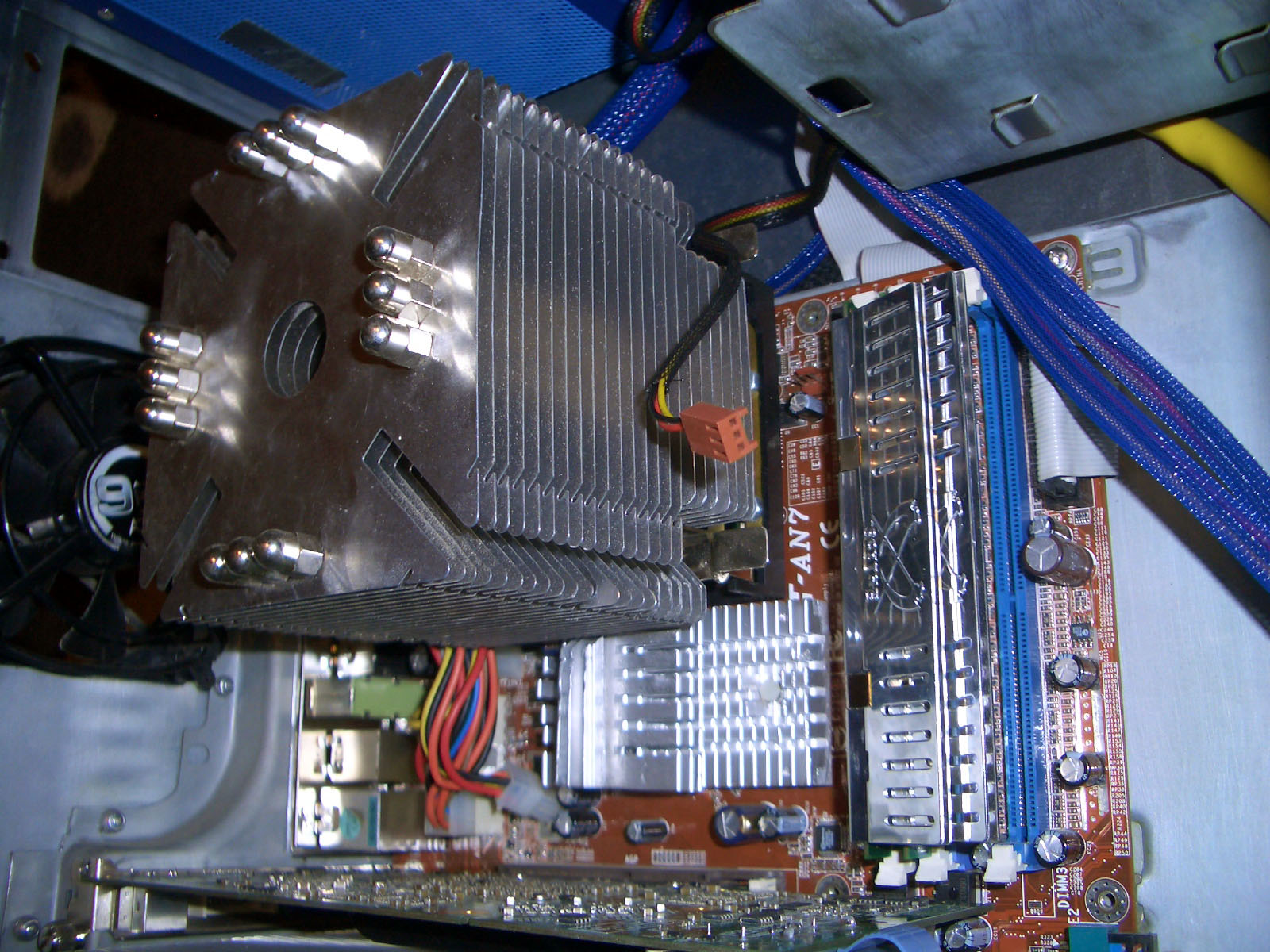

Для начала был заменен процессор ХР 2800+ на Athlon XP-m 2500+. Выбор пал на него из-за низкого TDP (мобильный как никак!). Чем слабее греется процессор, тем легче его охлаждать.

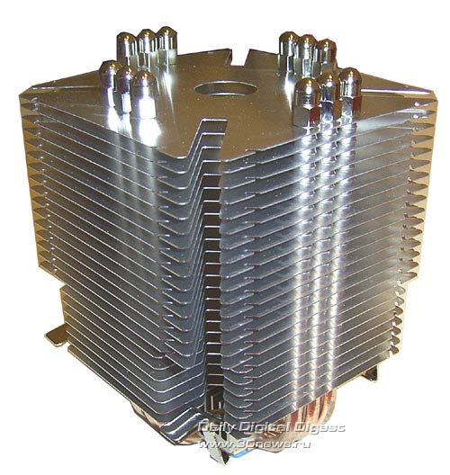

Начитавшись статей про Scythe Ninja, приобрел эту башню.
(кликните по картинке для увеличения)

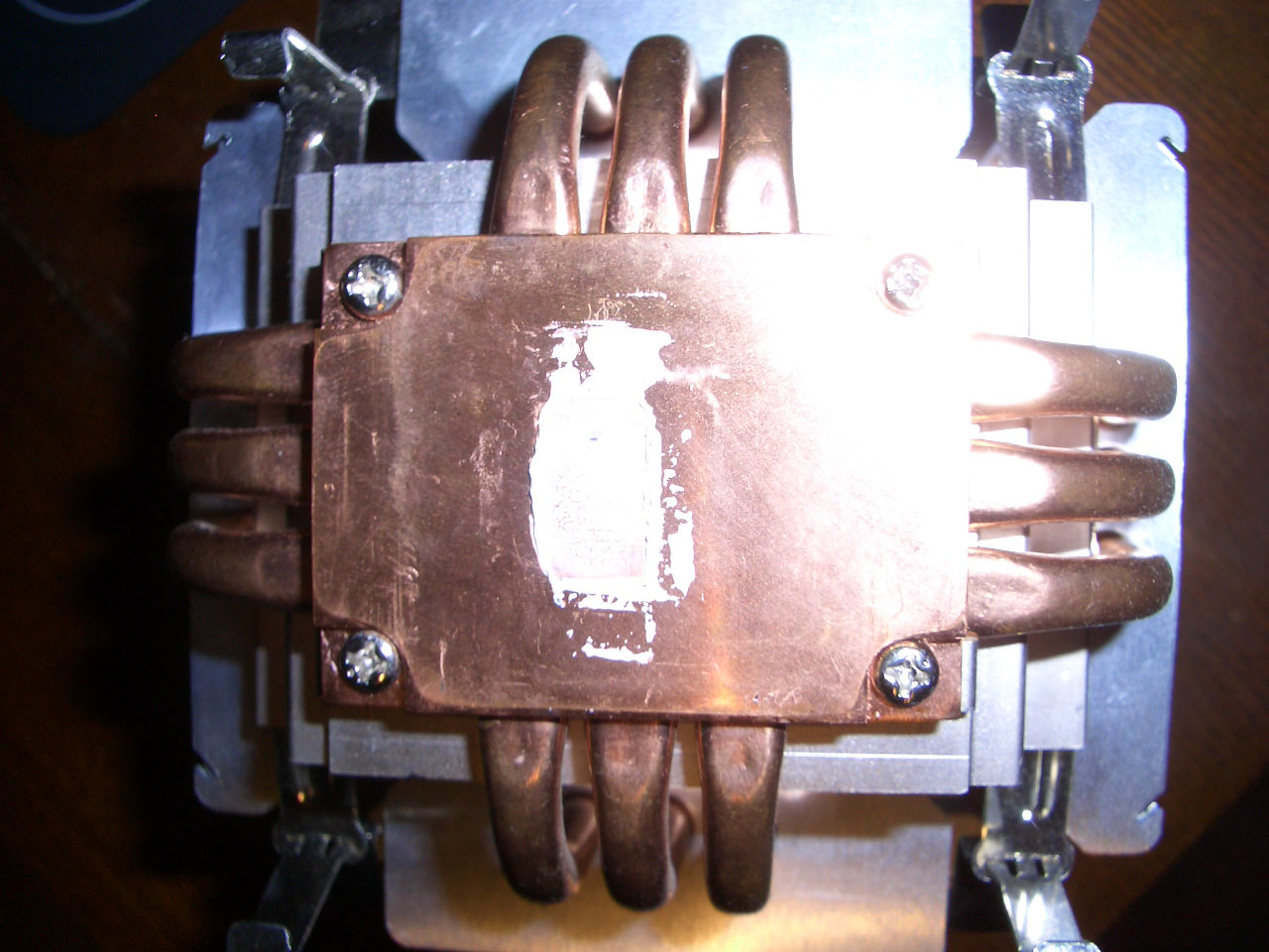

Вот незадача, а как его крепить-то? Крепления под «socketA» не предусмотрено!

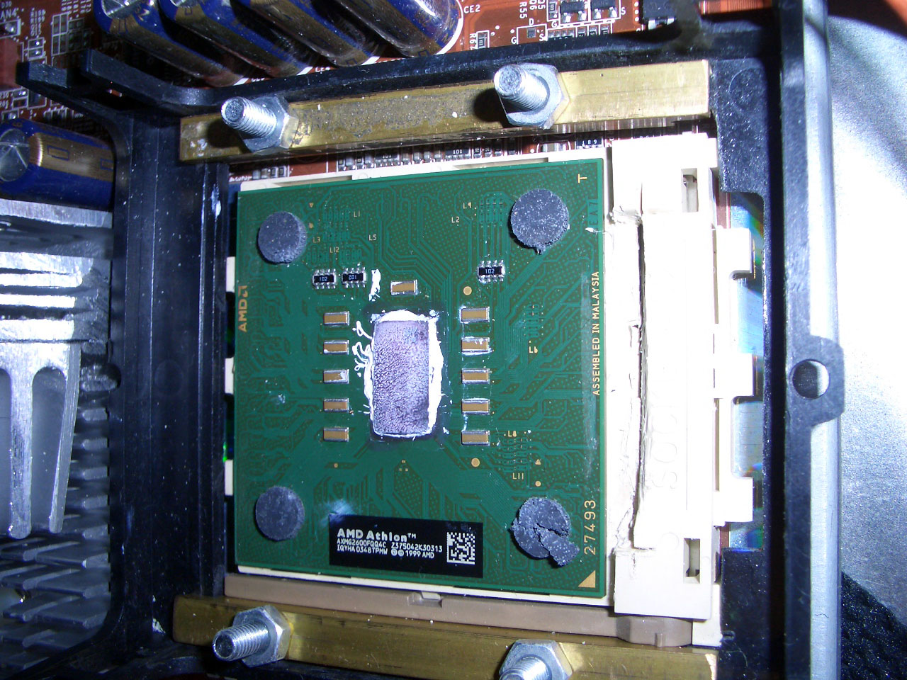

Мне очень повезло, что в свое время купил мамку Abit AN-7 с монтажными отверстиями вокруг сокета (специально искал под Zalman 7000B-Cu).
Это облегчило работу, но не решило ее. Посовещавшись, решили использовать крепежную рамку от 478 сокета. Рамка была подогнана под сокет и прижата к мат.плате с помощью двух металлических реек, притянутых через монтажные отверстия болтами. Что бы не перегнуть мать столь навороченной конструкцией, был использован бэкплейт.

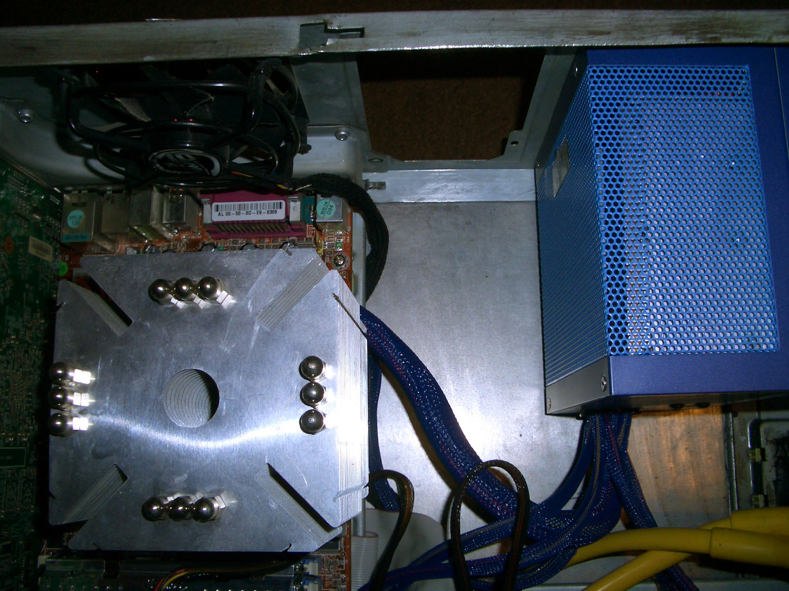

Установив полученную конструкцию в корпус, столкнулся с очень неприятной проблемой - сокет размещен очень близко к верхнему краю, а Ниндзя очень широкий. В общем, БП переехал на один слот крепления выше (изначально планировал установить в корпус два БП, на картинке это хорошо видно).

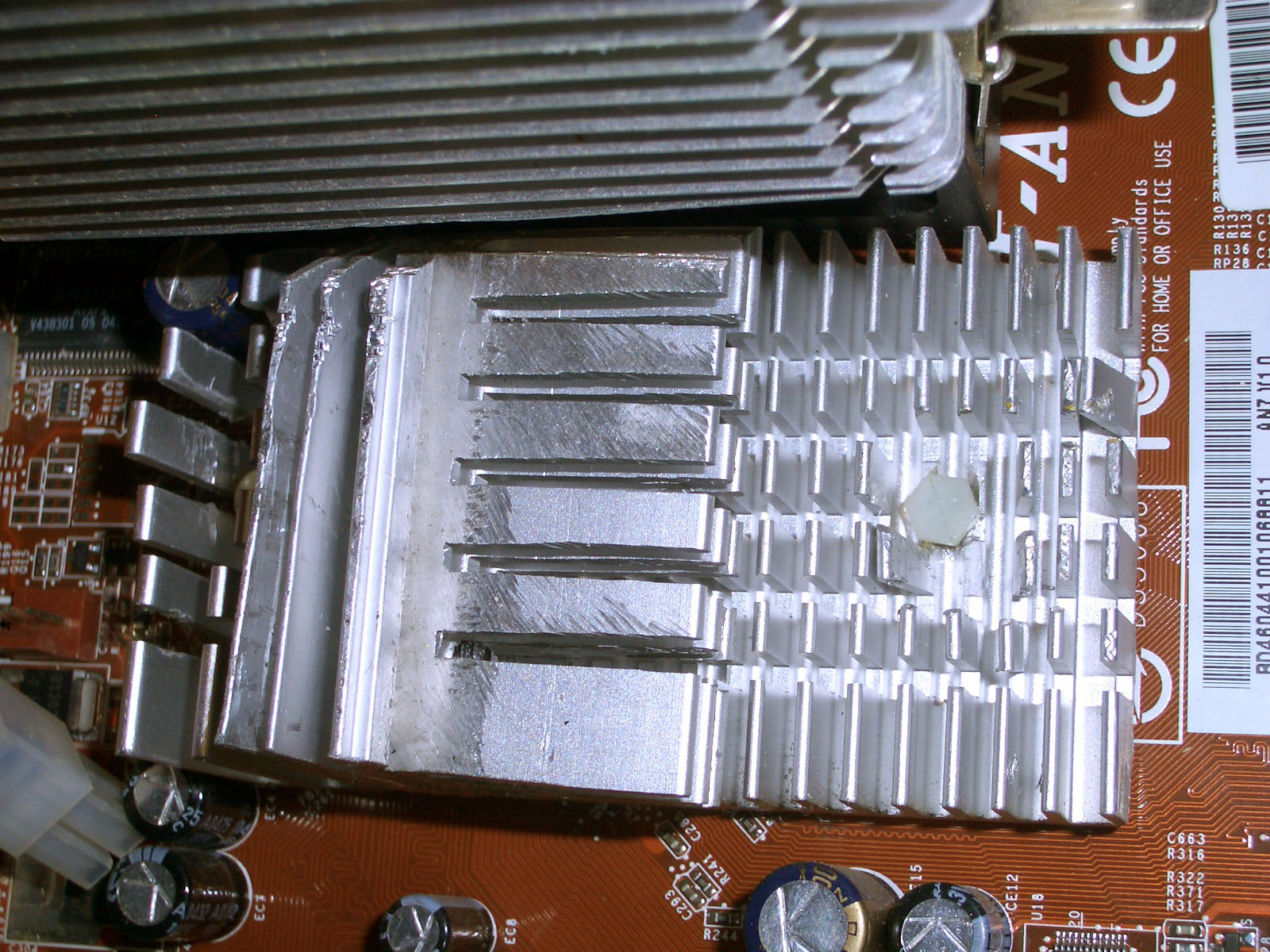

Далее, штатный недо-цулер на северном мосту (вообще не понял как оно охлаждает) был заменен на самопальный радиатор, изготовленный из кулера под слотовый пень.

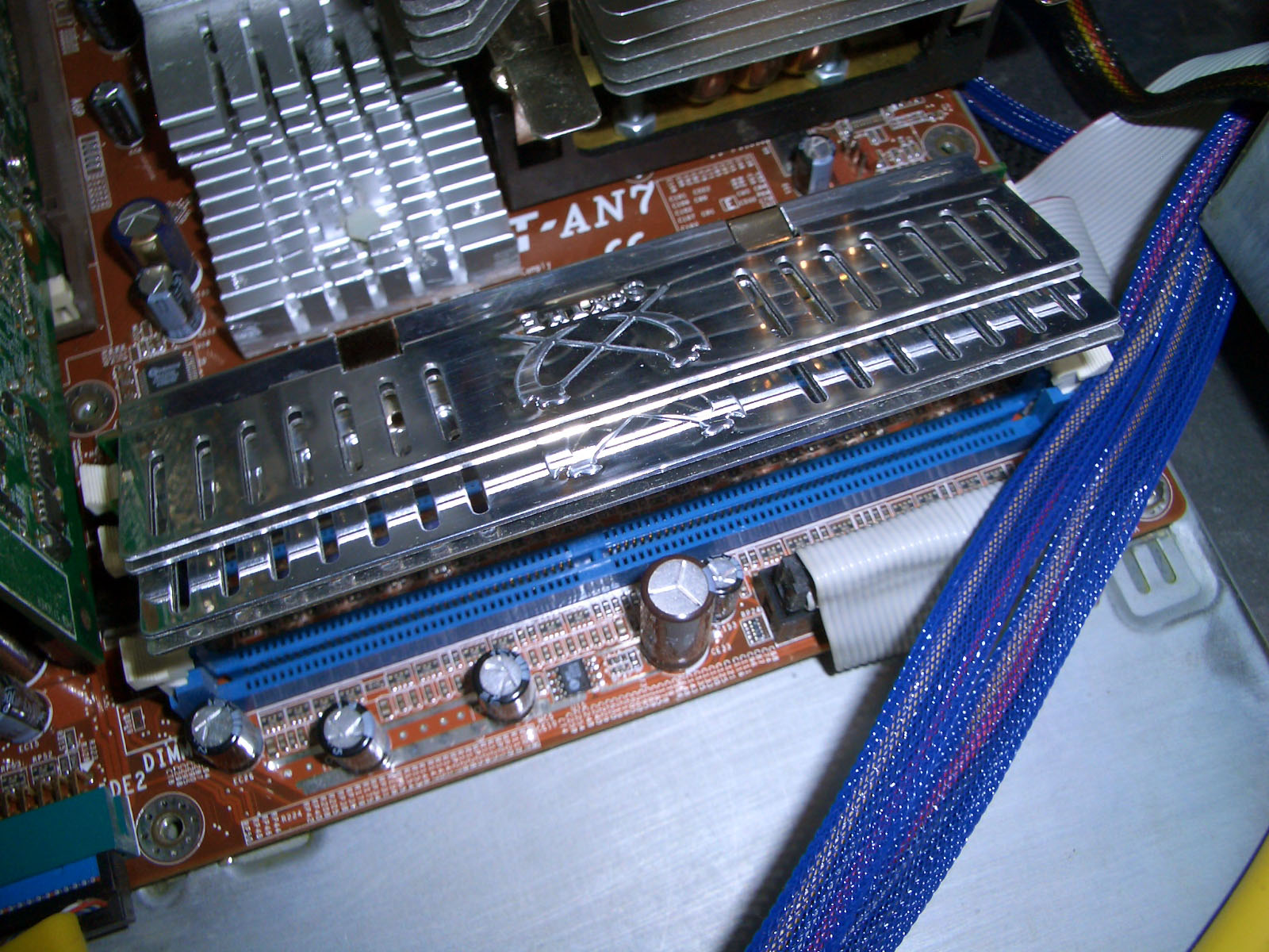

На память был установлен комплект радиаторов Scythe Kama Wing

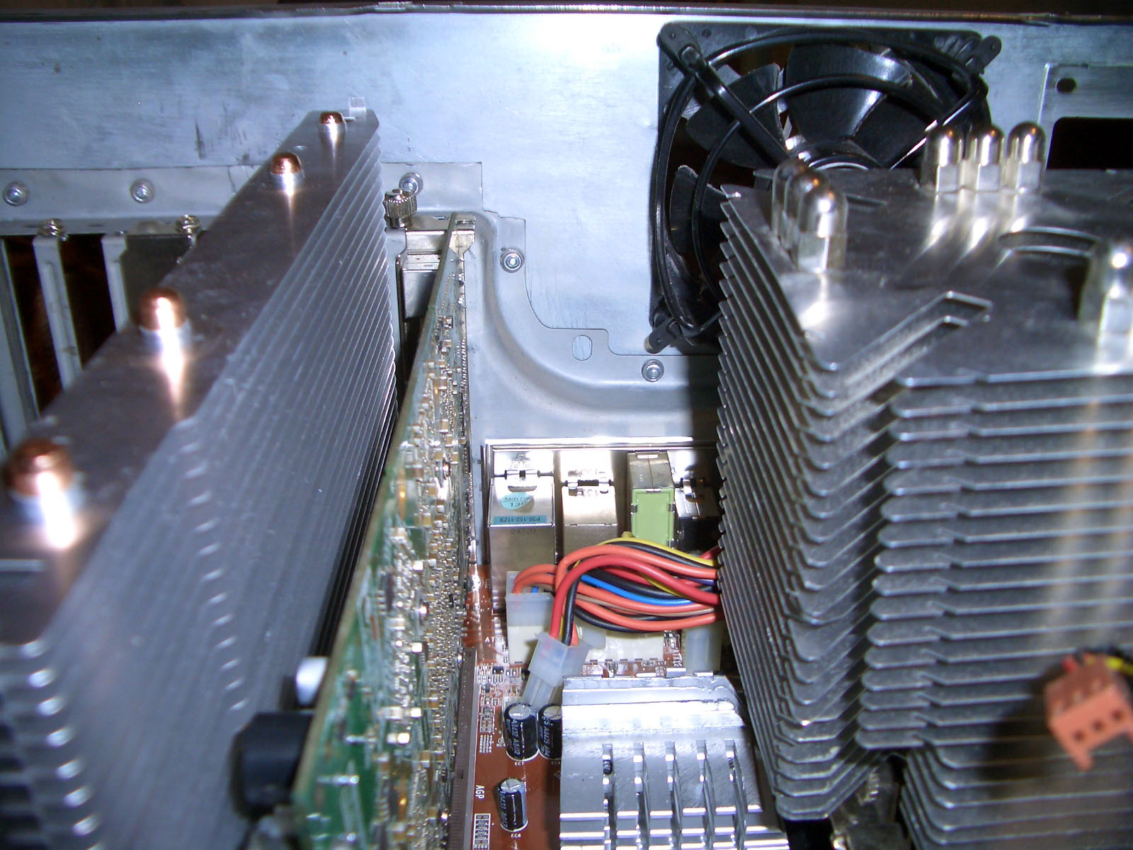

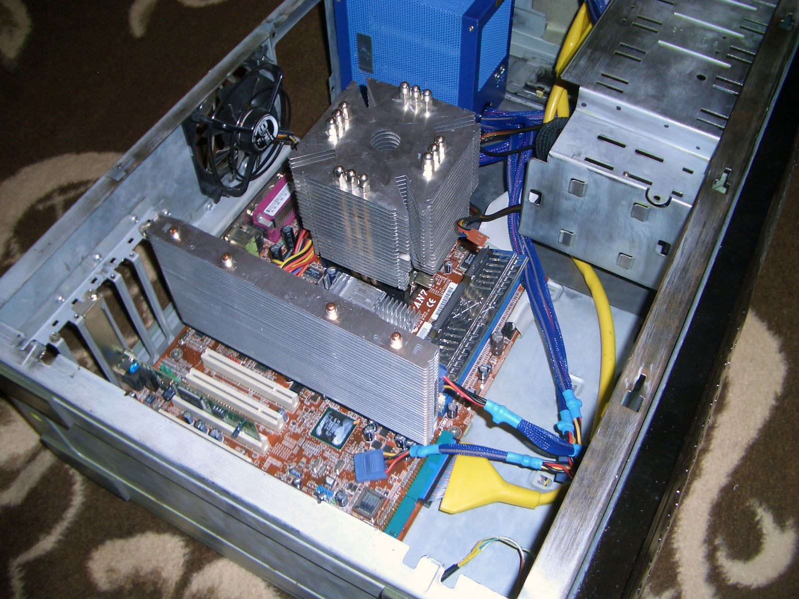

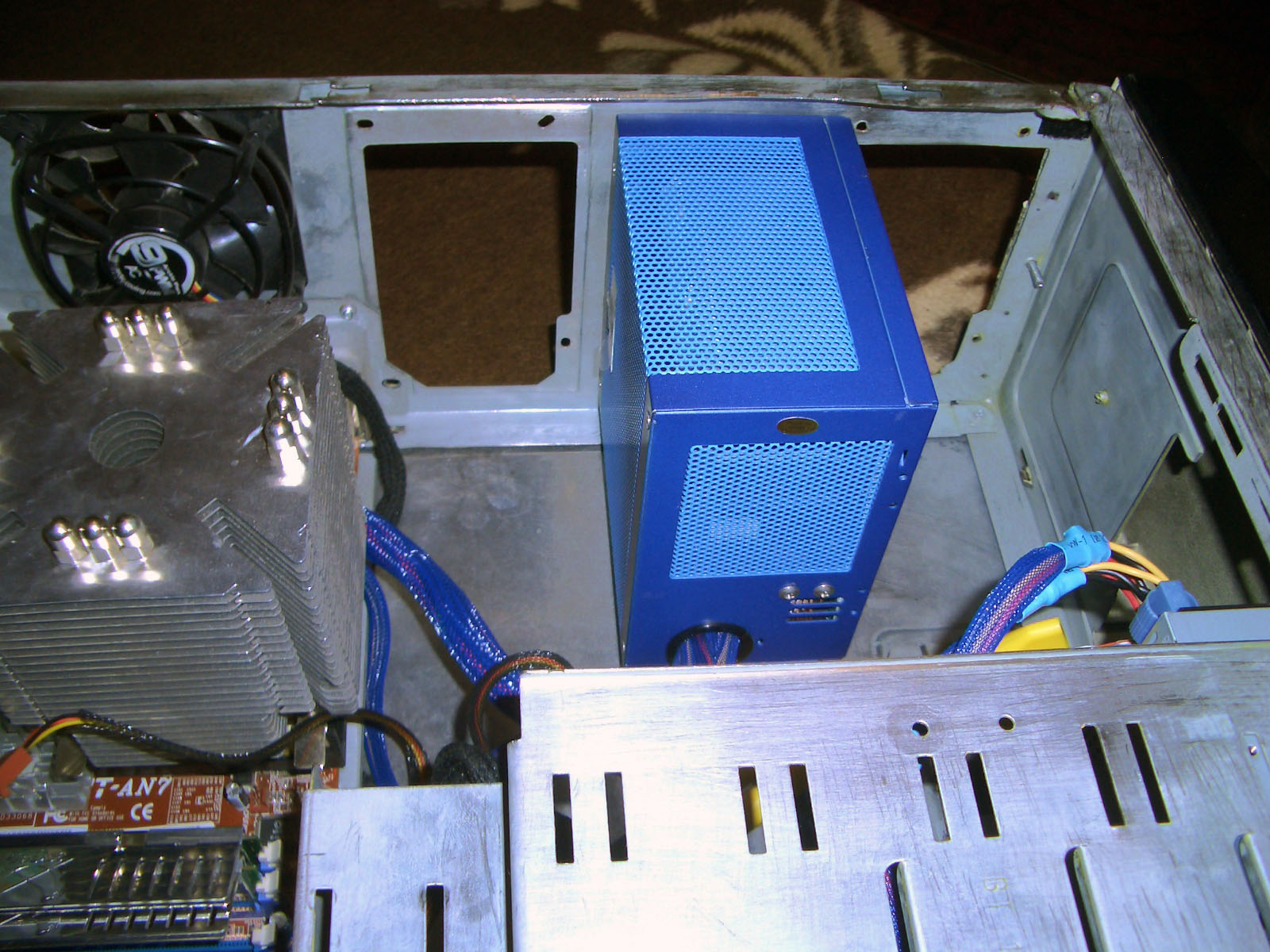

На видео GeForce 6800LE, не долго думая, установил AC Accelero S1, котрый мне привез cold1.
Корпус у меня узковатый, около 18см - сильно опасался, что установленные башня и парус в него не влезут. Обошлось.

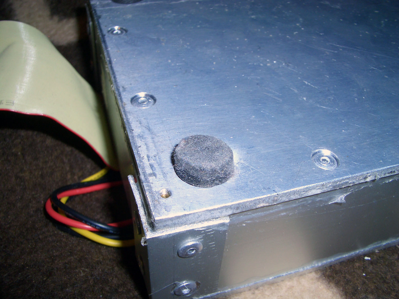

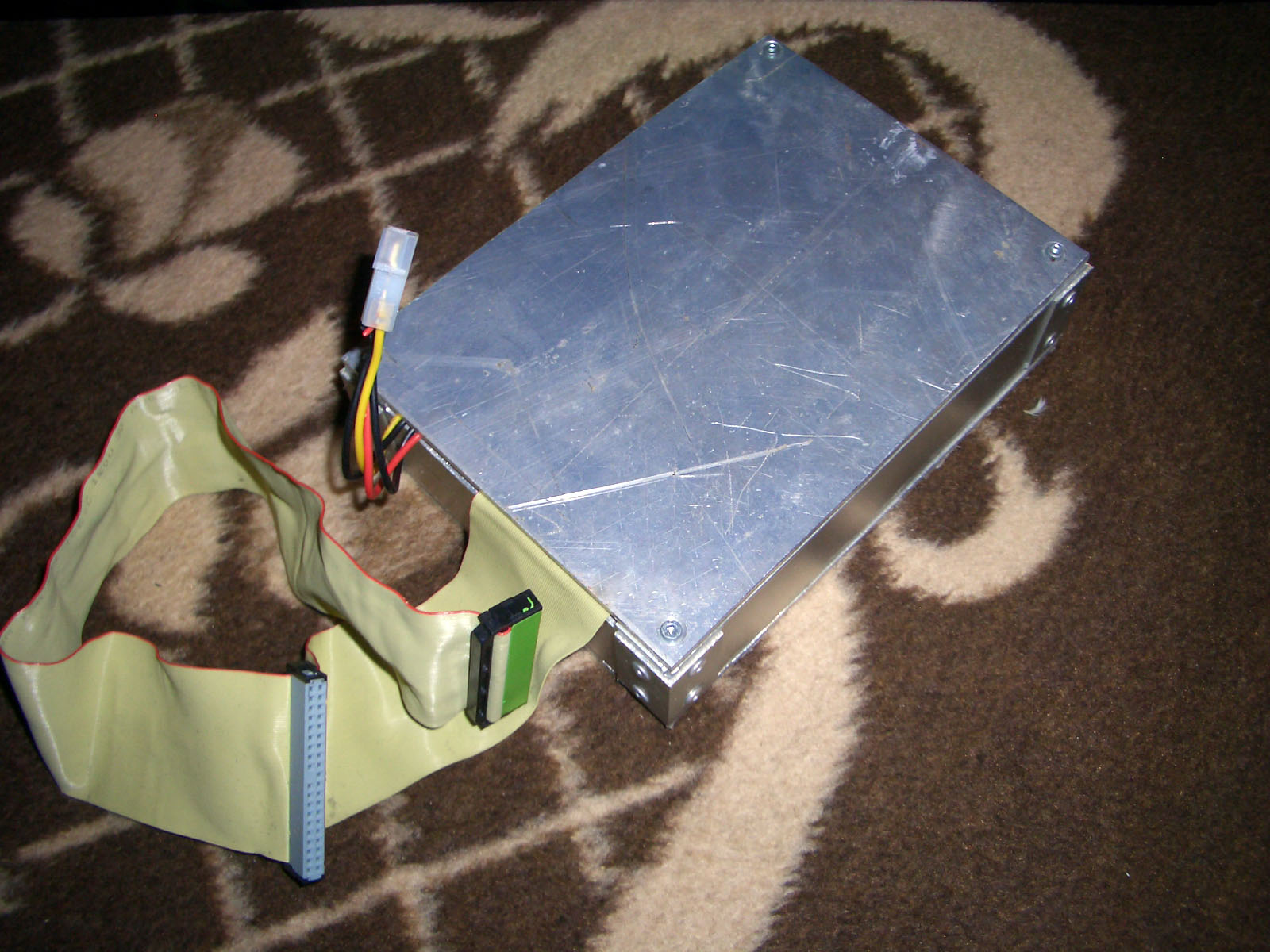

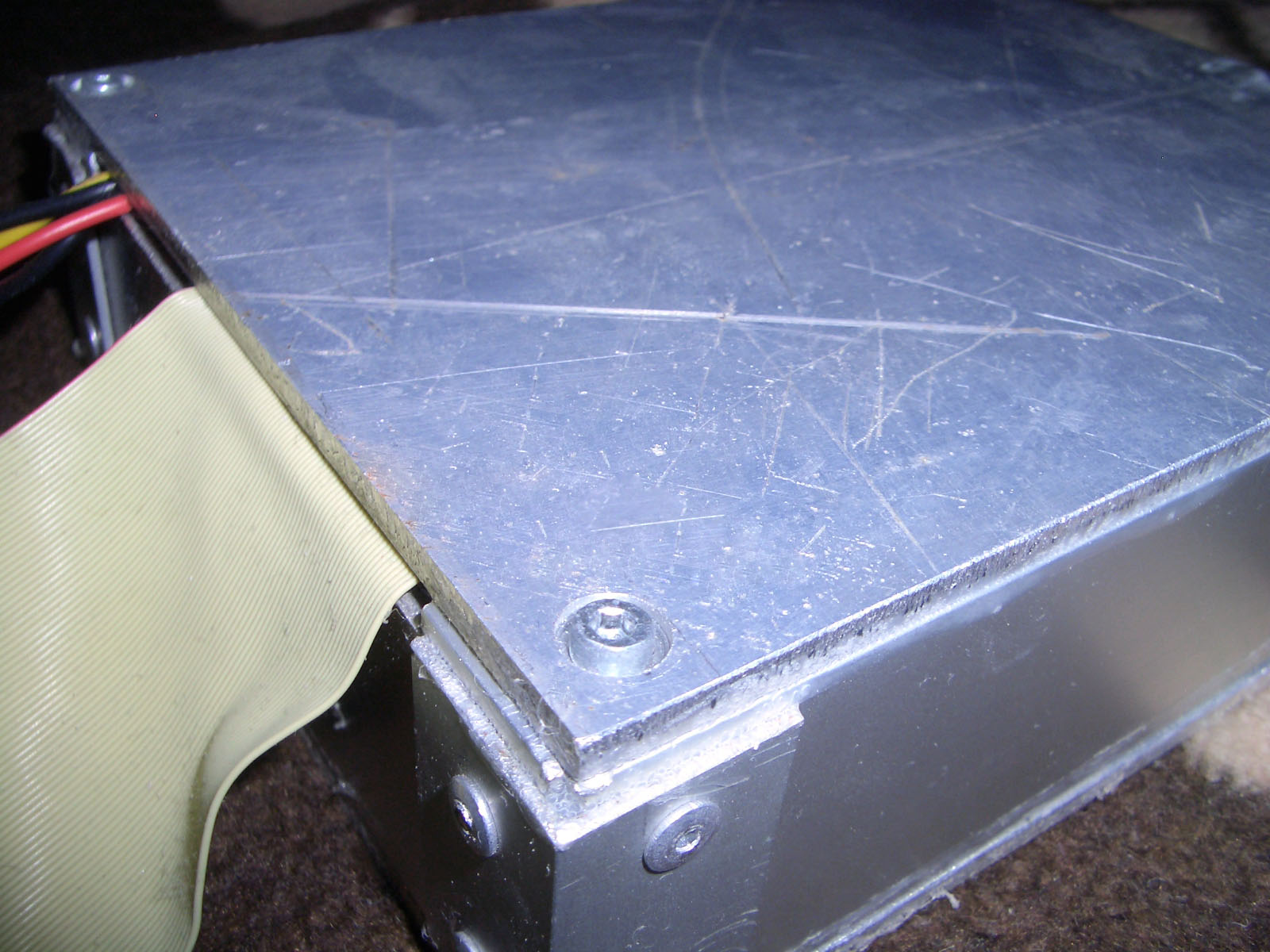

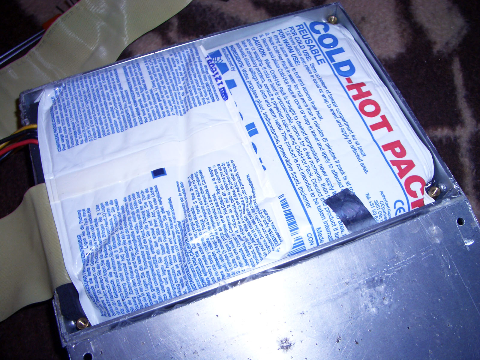

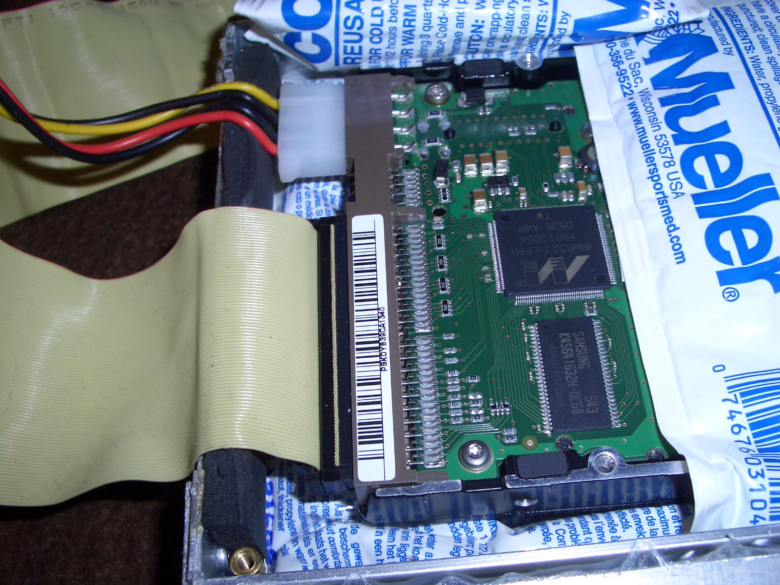

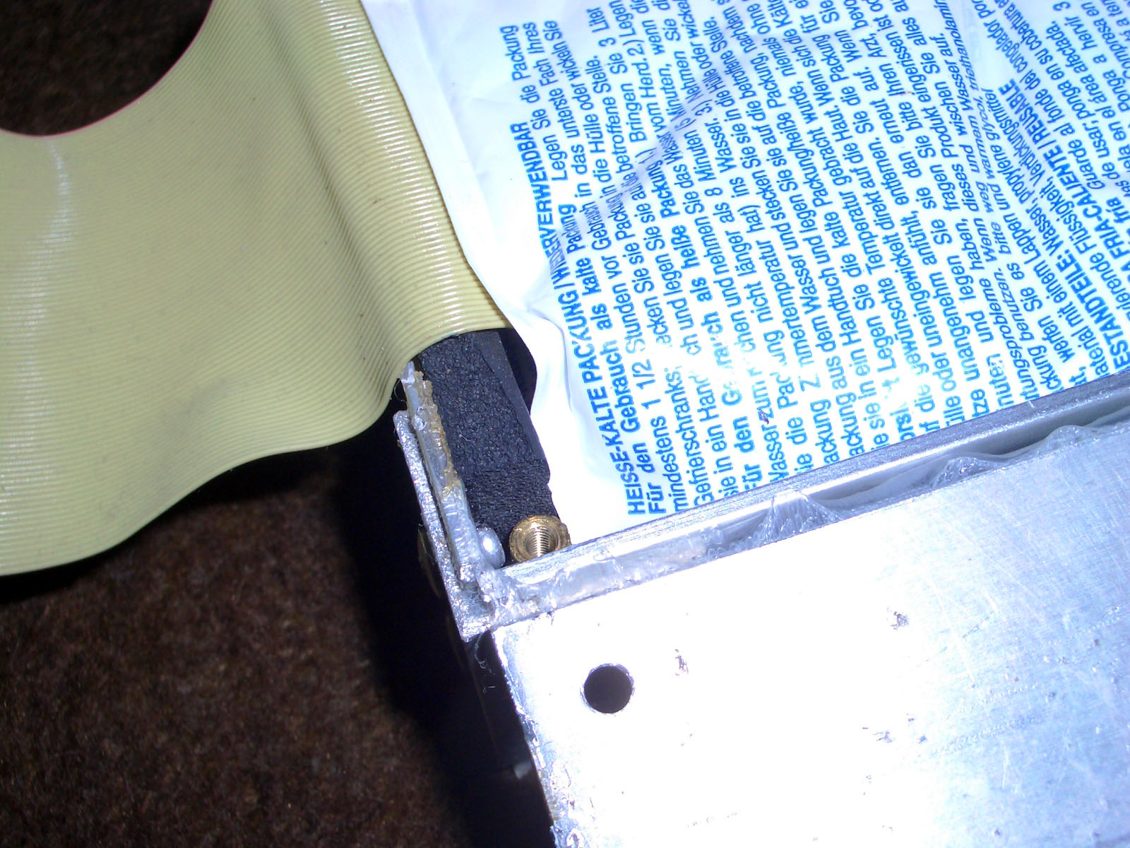

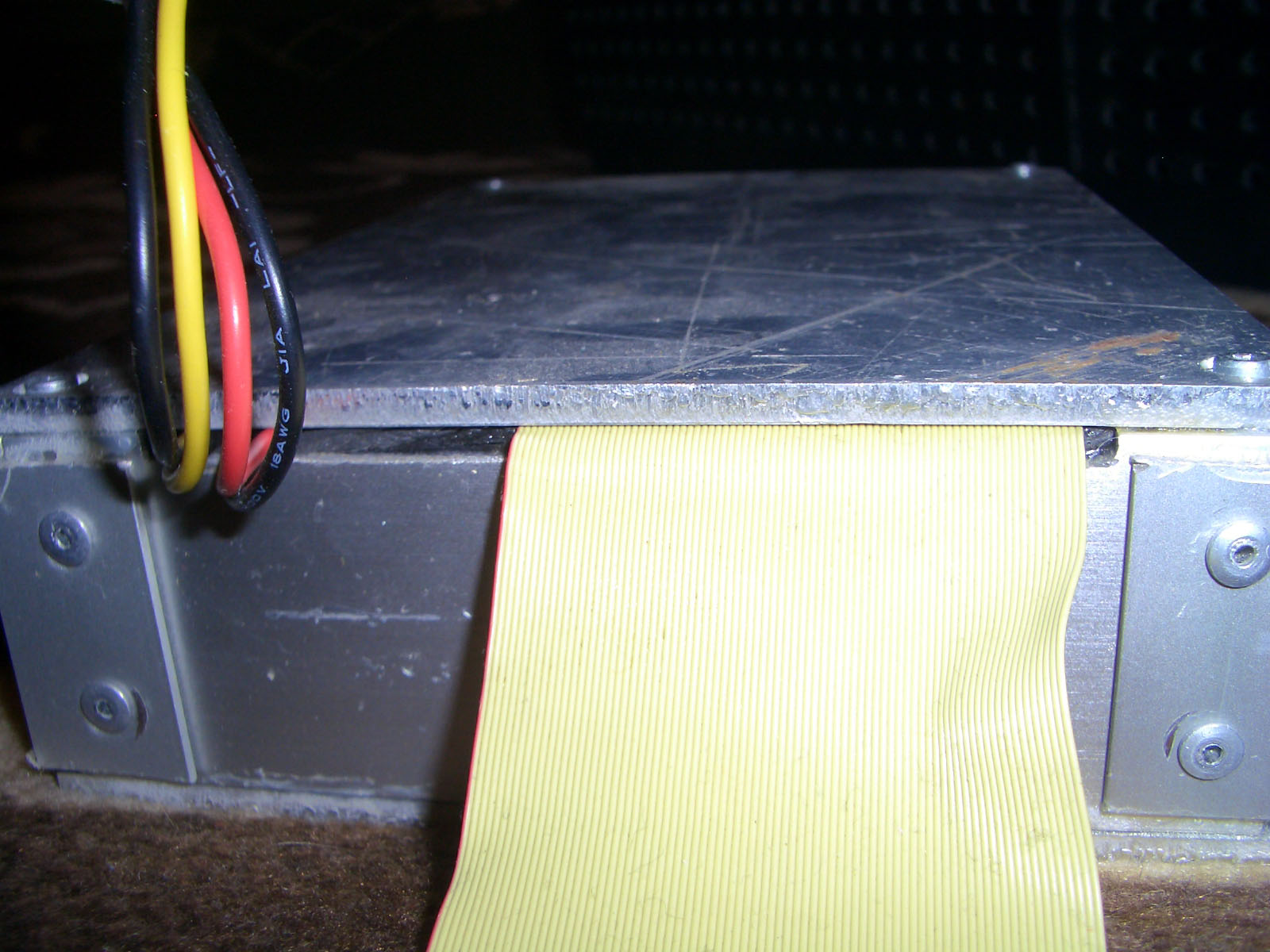

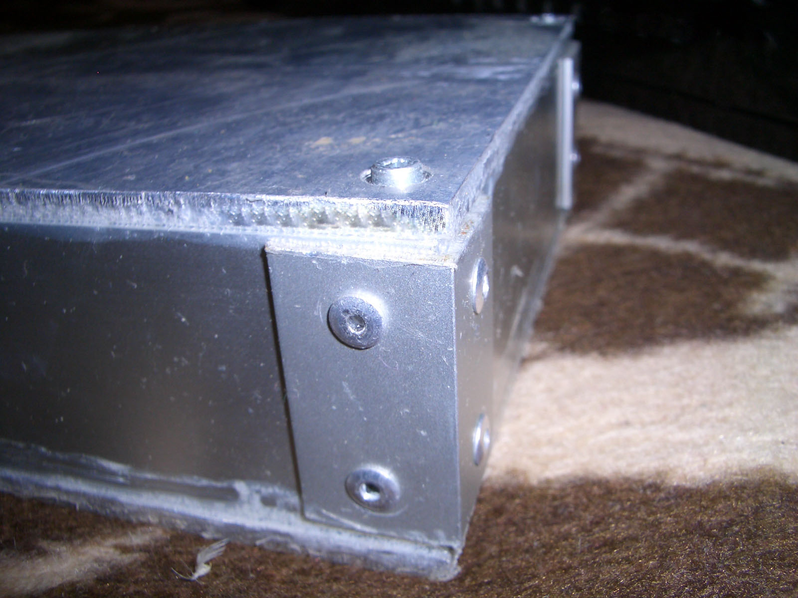

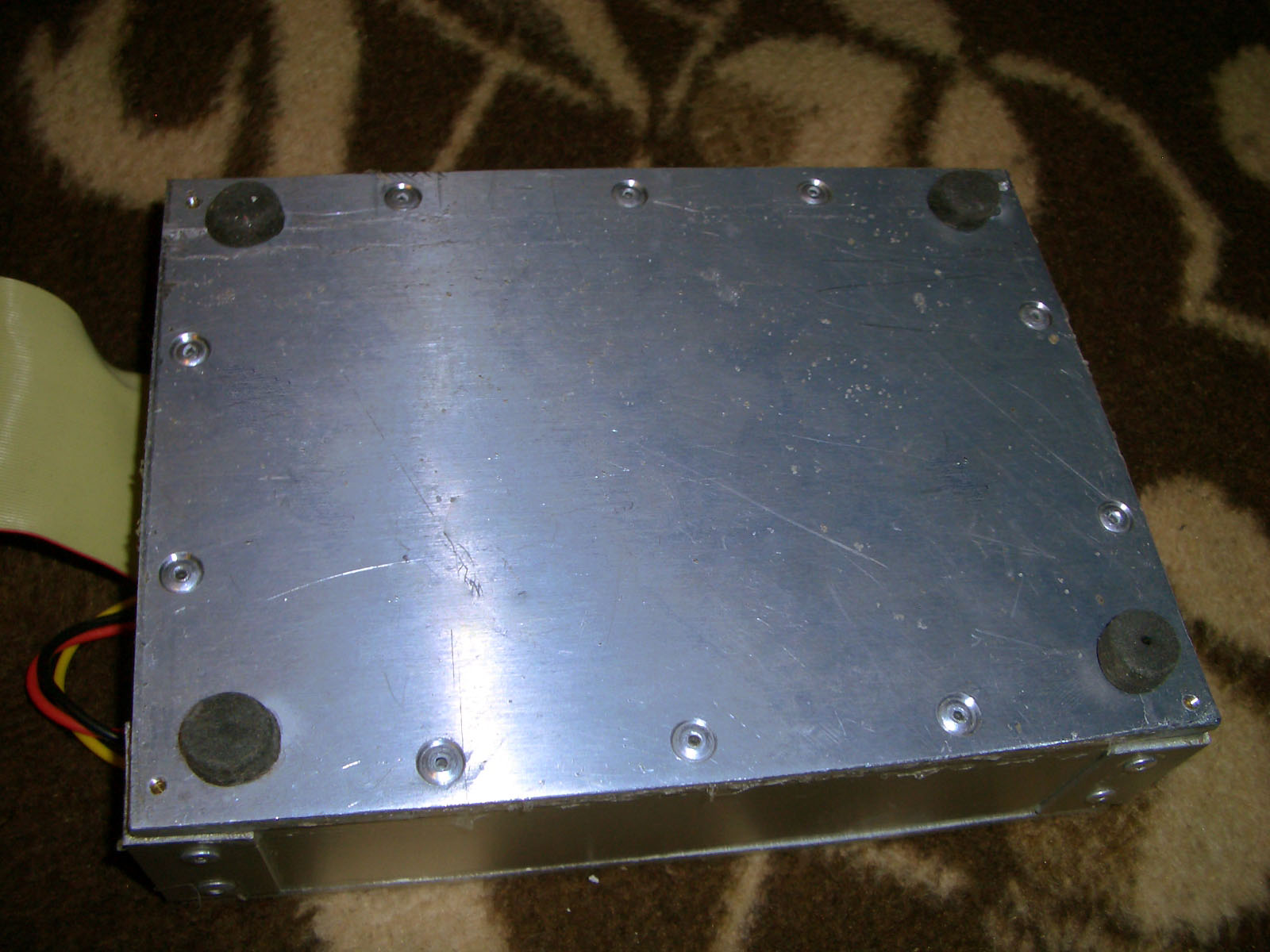

Жесткий диск, приобретенный благодаря статьям и тестам, оказался жутко шумным. Тут пришлось поломать голову – Scythe SQD найти в продаже не удалось. Опять же, под чутким руководством Mortis’a, был изготовлен саркофаг из 4х миллиметрового дюраля и гелиевых пакетиков. После сборки саркофага, все щели были промазаны герметиком.
Получилось громоздко и не очень аккуратно, зато тихо.

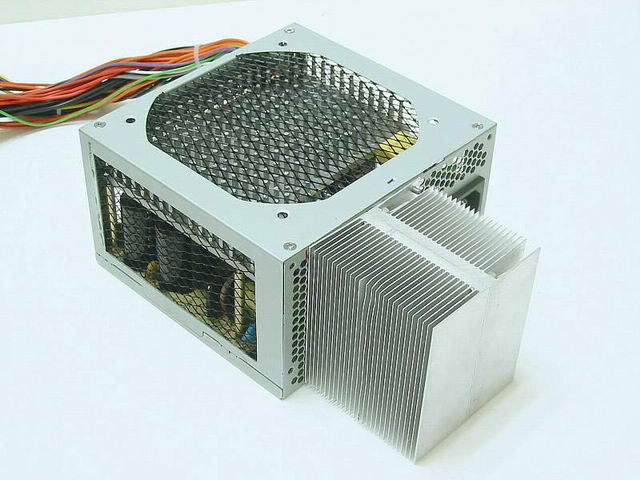

Дело осталось за БП. Так как денег на ZEN было жалко, предпринял несколько попыток опассивить простые питальники. Впрочем, неудачно.
Самый удачный вариант прослужил около двух месяцев и больше не включался – найти умельца, способного починить в нем дежурку, не удалось. Скрепя сердце, питальник пришлось выкинуть.
Уже совсем отчаявшись сделать пассивный БП, купил таки ZEN.
