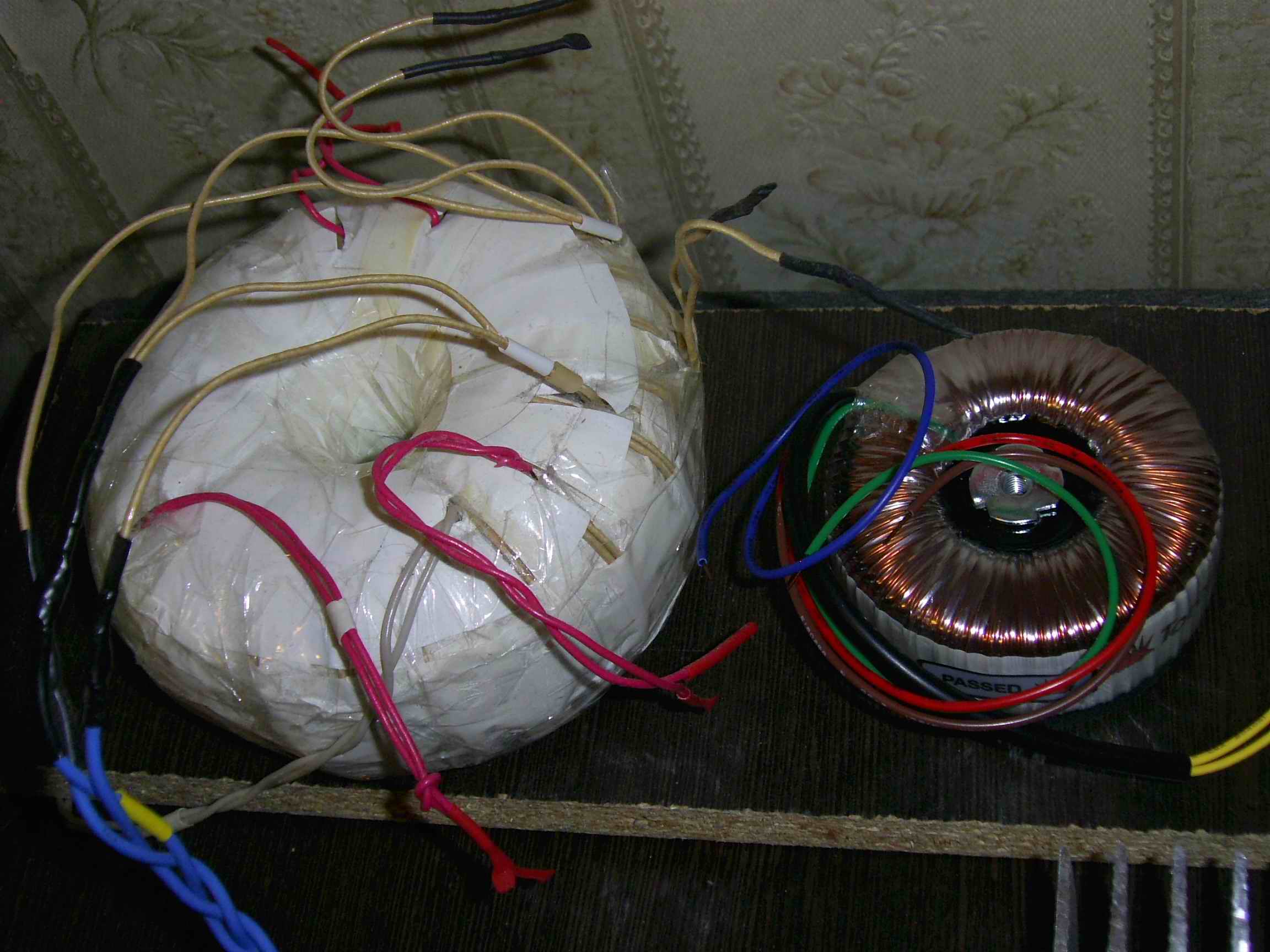

В какой то момент разбирая железки в шкафу снова наткнулся на этот корпус. Подумал, что он может идеально подойти для саба. Остаётся только найти маленький транс. По размерам подходит российский ТТП60. Но его цена http://www.chipdip.ru/product0/562415594.aspx отбила всё желание что то собирать. Пришлось смотреть заграницу. Аналог был найден в каталоге ELFA. http://www.elfa.spb.ru/catalog?good_id=hx18397 Почти в 3 раза дешевле. Правда его целый месяц ждать. А хотелось прямо сейчас! И снова благодаря поисковикам. Транс был куплен здесь! http://www.megachip.ru/item.php?item_id=636473

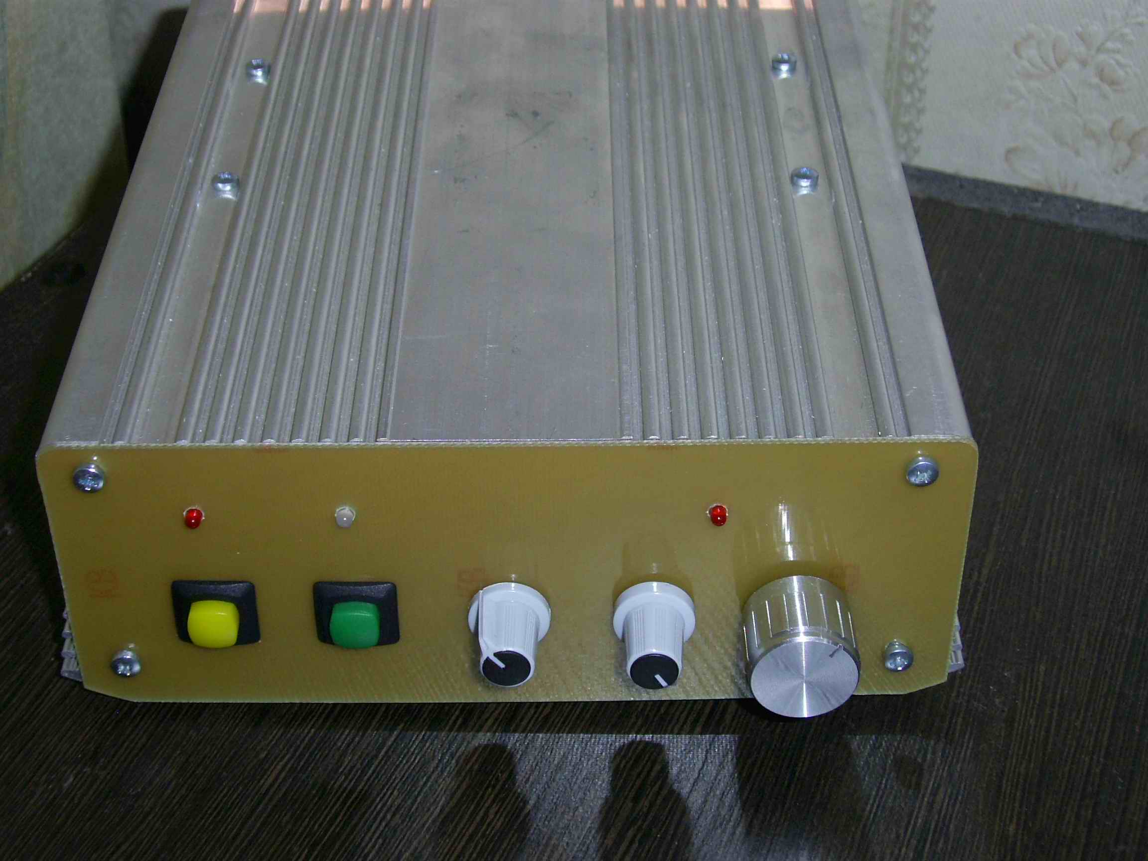

Это были кнопки. Чтобы выглядели прилично, и была возможность из нормально закрепить без лишних повреждений корпуса и внешнего вида усилителя. Для переключателя входов так и не нашёл приличную кнопку, пришлось поставить обычную, а коммутировать выходы с помощью реле.

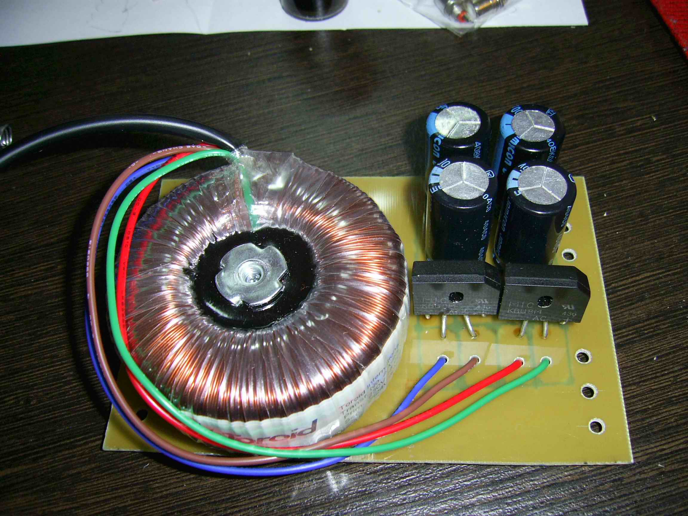

На плате усилителя установлены 1000mf*35v 2шт, на плате трансформатора 4700mf*35v 4шт. После выпрямления получилось 36,5v. А у меня конденсаторы только на 35v. А покупать их не хотелось, по многим причинам. 1-цена, 2-размеры. Прошли испытания, во время которых решил, что если кондёры будут греться, то придётся покупать 50 вольтовые. Испытания прошли успешно. Конденсаторы не грелись, не вздулись, да и при работе на них снижалось напряжении, до безопасного значения. Попутно выяснилось, что у меня дома напряжение в розетке 230v.

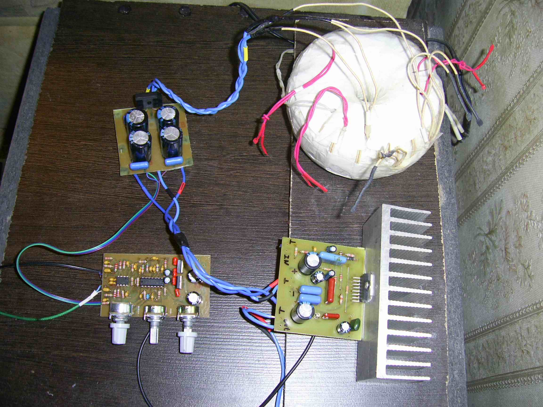

как было

трансформаторы

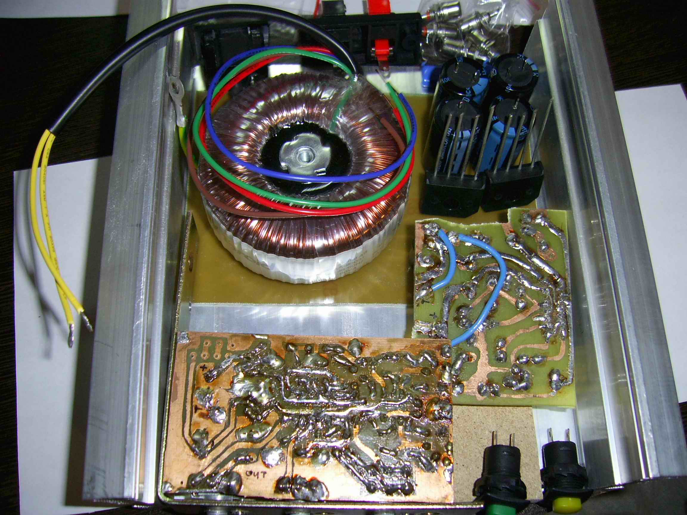

примерка

плата трансформатора

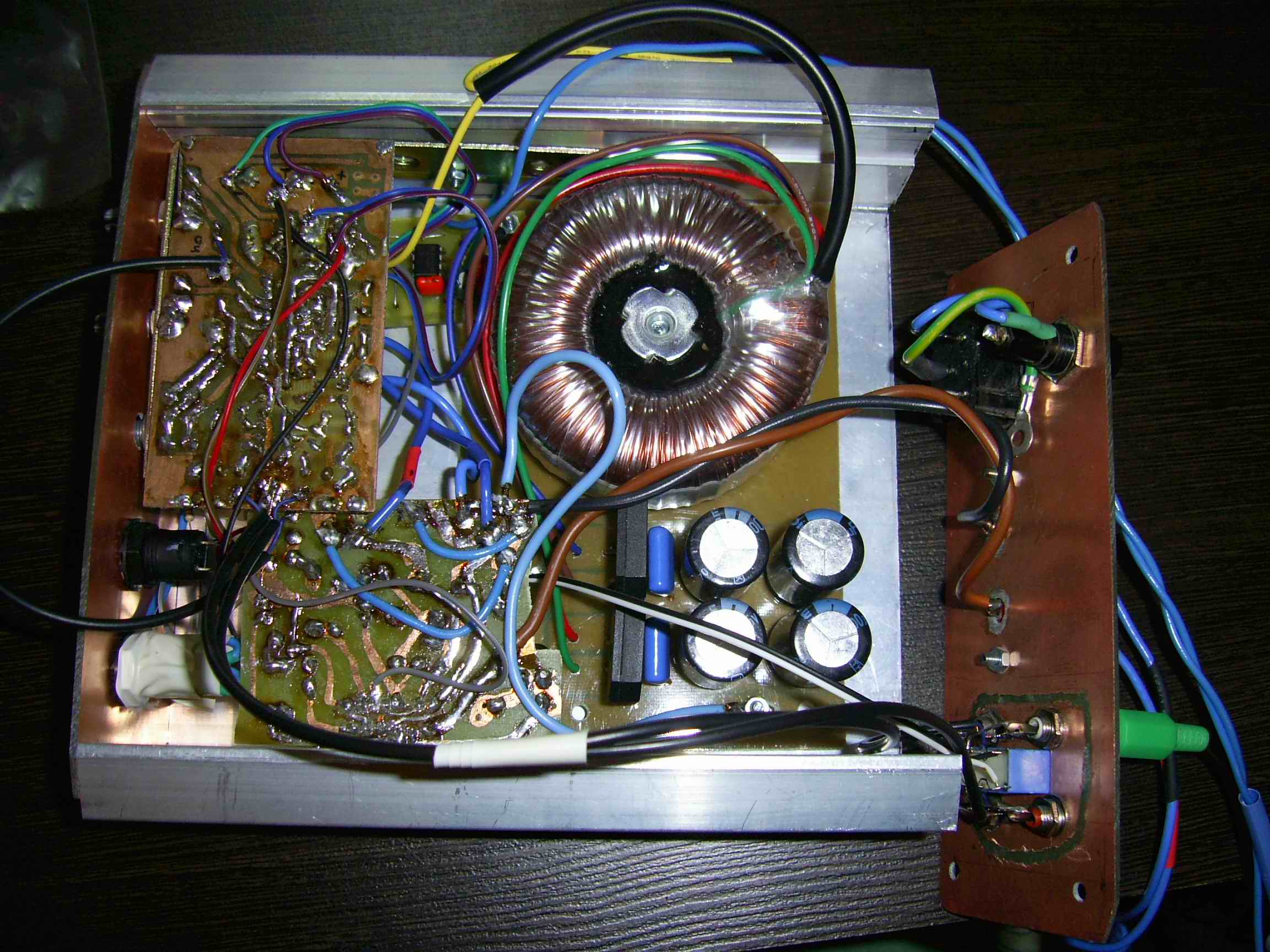

всё почти собрано

передняя панель
