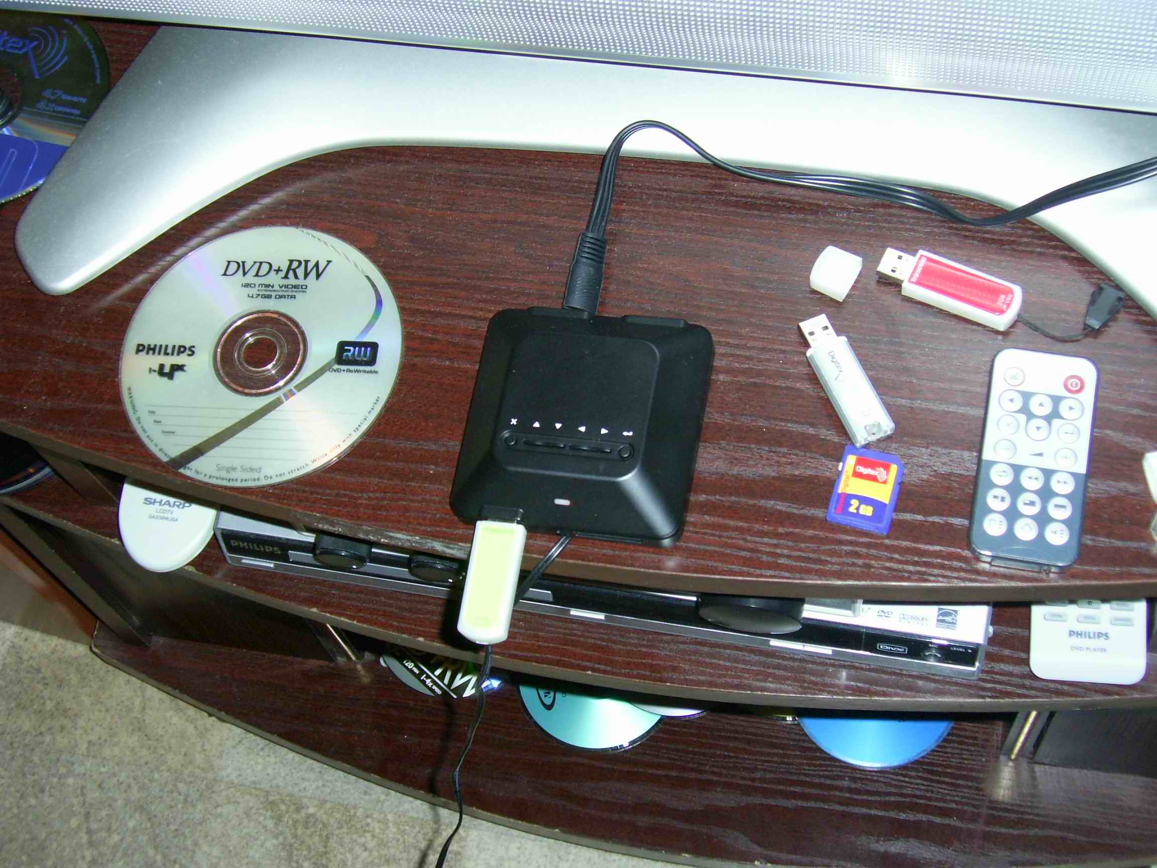

<br/> Давно хотел какой нибудь медиаплеер. Но всегда что то останавливало. То цена, то функциональные возможности. Самое главное, их просто нормально нигде не купить. В основном только по заказу через Интернет. В магазине не посмотреть, не пощупать. Наконец, дождался!
<br/>Вот он:

<br/> Маленькая и лёгкая коробочка с USB портом и слотом для SD карточки. И пульт ДУ. Блок питания и шнуры. Заявлена поддержка внешних HDD. Раскидал гору дисков, лежащих возле телека. Установил плеер.

Включаю.
О чудо! Это даже работает. Вставляю флешку. Снова работает. Даже не завис. Плеер быстро открыл всю четырёх гиговую флешку и зазвучала музыка. Работает даже перемотка со звуком. (чего не умел делать мой DVD PHILIPS). Потом вытащил SD карту с фотика. Плеер сразу же их начал воспроизводить. К тому же фотки загружались на много быстрее, чем с диска на DVD плеере.
Подключил сначала через композит. (Обычный жёлтый тюльпанчик). Вспоминая, как показывают видеомагнитофоны, ожидал просто бяку на экране. Но изображение было нормальным, даже можно сказать хорошим, таким, как показывает телек с антенны. Посмотрел несколько видеоклипов. Какой то фильм.
Потом полазил в менюшках. Плеер может и PAL и NTSC. Есть даже прогрессивная развёртка. Так же отдельно активируется компонентный и RGB выход. Как использовать RGB не совсем понятно, так как в телеках RGB вход в скарте активируется только при подаче +12B на какую то ножку. Зато попробовал компонент. Очень сильна видна разница при просмотре фоток. На фильмах различие небольшое.
Раньше приходилось делать так. Скачивал какой нибудь фильм из «локалки». Записывал его на DVD+RW диск. На четвёртой скорости. Больше мой резак не может. Да и более скоростных RW дисков не видел. Время записи – 14минут. Потом этот диск в плеер и.... фильм будет со звуком или нет?! Если звука не было, то открывал VirtualDub. Делал так. video stream copy, audio stream copy, Save as AVI – на это ходило 5минут. Потом снова запись DVD. +14мин.
С флешкой намного быстрее. Просто назначил её в качестве папки для скаченных файлов. И всё!!! Через 2…3 минуты, можно смотреть фильм. Если же всё равно попадается «молчаливый" фильмо. то те же операции в "виртуал дубе" +5минут.
Теперь про совместимость. И сравнение с DVD PHILIPS DVP 3148K.
Больше всего глюков с видеоклипами. Такое ощущение, что их кодируют самые криворукие юзеры. С фильмами почти никаких проблем. Глюки. DVD плеер воспроизводит видео без звука. Медиа плеер – когда нормаль, когда с булькающим звуком. Самое прикольное – медиа плеер воспроизводид файлы *.VOB. Почти всегда со звуком. DVD их не видит вообще, а если их переименовать в *.MPG, то воспроизводит без звука. Короче говоря совместимость примерно одинаковая.

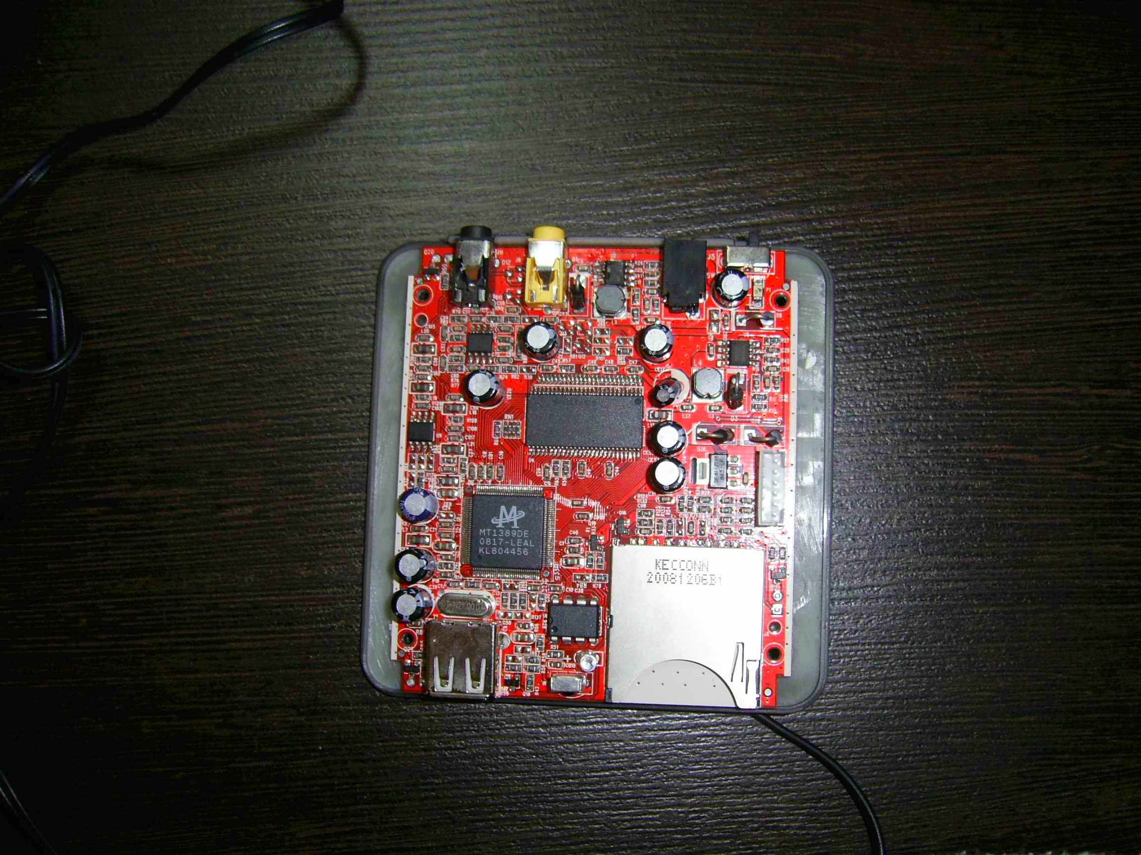

Корпус медиаплеера легко разбирается – для этого нужно открутить четыре небольших винта на задней панели, на это уходит меньше минуты. Впрочем, делать это вообще не обязательно. Если только из за любопытства.
(кликните по картинке для увеличения)
Поразительно! Плеер собран на том же процессоре, что и 85% всех выпускаемых DVD плееров. Это MTK: MT1389DE. Да к тому же в новом корпусе. 128pin. Что следовательно пониженное энергопотребление, убраны все известные глюки. Первые версии этого процессора (в корпусе 256PIN) появились в 2004 году в DVD плеере BBK 965, ставшим культовым в те годы. Этому свидетельствуют большое количество отзывов с сети. Так же он применялся и в XOPO 400Plus. Потом и бренды подтянулись. LG, PHILIPS, и даже PIONEER не стеснялась его использовать.
