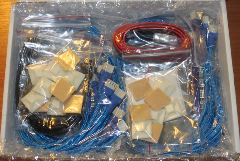

На фото само устройство в двух экземплярах с двумя видами лент. В комплект также входили площадки для крепления проводников, стяжки и двусторонние липучки для наклейки устройства на корпус монитора или ТВ.
Длина лент стандартная от изготовителя — 70 сантиметров.
