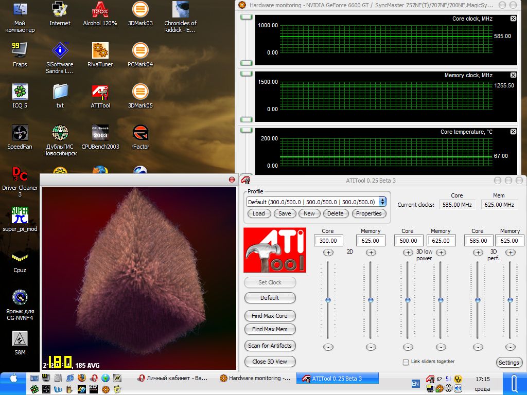

В перерывах между тестами (максимально быстро) снимался скриншот показаний с помощью программы Paint. Корпус НЕ открывался, т.е. весь горячий воздух оставался внутри системного блока.
Длительность каждого теста - 20 минут.
Синим цветом на скриншотах обозначена температура процессора (которая снимается с околосокетного датчика и имеет мало общего с реальными показаниями), мониторинг производится средствами SpeedFan'а;
Чёрным цветом - температура GPU, мониторится RivaTuner'ом.

1)
(кликните по картинке для увеличения)
1
2)
2
3)
3

Комментарии, как говориться, излишни...
1)
1
2)
2
3)
3
