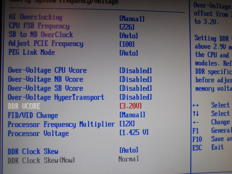

Говоря о разгоне на A8N32-SLI Deluxe, начинаешь верить, что всё-таки существуют оверклокерские системные платы. Настройки BIOS-а исчерпывающие, особенно для подсистемы памяти! Можно изменять практически всё, хотя конечно, многие пункты меню при разгоне не трогаешь, но всё равно приятно, что они есть… BIOS, также, отображает информацию о процессоре, показывает его текущие установки, а также настройки памяти, жёстких дисков, дисководов и т. д.
(кликните по картинке для увеличения)
Стоит отметить широкие диапазоны изменения напряжения для процессора (1,76 V) и оперативной памяти (3,2 V), запредельные значения помечаются розовым и красными цветами, чтобы пощекотать нервы неискушенному оверклокеру, думающему, что система успешно запуститься со значением множителя HTT 6x или 8x. При выставлении множителя HTT выше 5x система не запускается, поэтому, возможность выставления большего значения не совсем понятна, либо это просто дань оверклокингу, но тогда почему максимальное значение не 25x (как множитель для процессора), не 100x, а именно 6x, 7x, 8x? Задел на будущее? Но socket 939 – уже старый и вряд ли к нему будут выпускаться новые (в плане архитектуры) процессоры.
Проверяя возможности процессора и платформы, я пытался добиться не максимальных значений на минимальный промежуток времени (лишь бы снять скрины), а посмотреть, чего можно добиться в домашних условиях без ватерблока, фреонки, и прочих ухищрений, тюнинг так сказать… Разумеется, можно в асинхронном режиме ограничить частоту памяти до 100 MHZ по шине выставить 280 MHz при множителе 10,5x и получить частоту процессора 2940(!) вот только толку от этого… напряжение на процессоре 1,56 V, кулер изнемогает на 3900rpm, + крайне медленная работа памяти… В играх от подобного режима толку мало!

Оперативная память качественная, но, к сожалению, не оверклокерская поэтому больше чем на 226 MHz в синхронном режиме стабильно не заработала. Зато удалось опустить тайминги ниже SPD - 2,5-3-3-5 (при 2T) без поднятия напряжения выше номинального 2,6 V. Соответственно процессор с такой (226) внутренней частотой разогнался лишь до 2712 MHz при напряжении 1,47 V.
И хотя это далеко не его разгонный предел, но для данной оперативной памяти это неплохо. При сравнение с A8N SLI, температура процессора при 100% нагрузке на A8N32-SLI Deluxe была на 5 градусов ниже и составила 54°С (кулер BOX-овый). Любопытно, но при разгоне я совсем не понижал множитель HTT, он так и остался равен 5x, частота HTT составляла 2x1130 MHz. При этом система стабильно работала.
