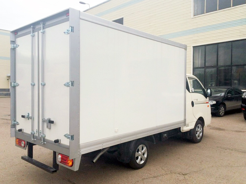

Huyndai Porter 2
Под капотом у Портера стоит дизель D4CB. Объём 2,5 литра, мощность в районе 130–140 лошадей в зависимости от года выпуска. На бумаге цифры скромные, но на деле этот мотор настоящий тяговик. Выезжаешь со светофора без напряга, даже если в будке полная загрузка. Прошитый набирает до 100км/ч примерно за 8-9 секунд (основано на собственном опыте покупки прошитого Портера, но это не стоит снижения ресурса двигателя). D4CB безжалостен к тем, кто экономит на обслуживании. Его главная болячка - вкладыши коленвала. Они страдают от масляного голодания, если менять масло реже 10 000 км. Сэкономил на замене, через пару десятков тысяч ловишь стук в двигателе. Ремонт, мягко говоря, недешёвый. Плюс в этом моторе в том, что он цепной, нет постоянных переживаний - проглядеть замену ремня ГРМ.
Топливная система: На двигателе D4CB стоит система Common Rail (CRDi) от Bosch, Система требовательная, недешевая, но распространенная и не слишком сложная, поэтому найти мастера для ремонта форсунки или ТНВД не составит большого труда. Главное, не экономить на качестве топлива и замене топливного фильтра, желательно каждую замену масла (механики занимающиеся ремонтом топливной аппаратуры, советуют так же доливать в топливный бак двухтактное масло - 2 крышечки на полный бак, для дополнительной смазки топливной аппаратуры). Расход у Портера, в исправном состоянии с полной загрузкой и включенным рефом ~12-13 литров в зависимости от манеры езды (По опыту он значительно выгоднее по расходу, чем Бонго ).
Турбина в Портере довольно надежная, если не глушить машину сразу после остановки, а дать ей время остыть (Некоторые ставят турботаймер для этого). Следить за отсутствием масла в патрубках: легкий налет - это норма, а вот если масла уже довольно много, не следует тянуть с ремонтом, двигатель в любой момент может уйти в разнос Если вы не ездили на турбированных дизелях: разнос дизельного двигателя это опасный аварийный режим, при котором мотор начинает самопроизвольно набирать запредельные обороты. Он не реагирует на педаль газа и ключ зажигания, работает на пределе возможностей и часто разрушается за пару минут из-за масляного голодания, перегрева. Ремонт - это обычно выбор новой Китайской турбины или покупка ремкомплекта; ценник обычно примерно одинаковый.
Ходовая Портера простая, ремонтопригодная и адаптирована к нагрузкам. Спереди установлена независимая подвеска на двойных поперечных рычагах, где роль упругого элемента выполняют торсионы. Почему-то на Портере торсионы имеют свойства ломаться даже при аккуратном обращении с авто. В трёх Бонго за 5+ лет ни разу не возникало проблем с ними. Главный плюс Портера перед Бонго в передней подвеске. У него верхняя и нижняя шаровая крепится на болтах и может быть заменена отдельно от рычага. Задняя подвеска 6-ти рессорная, систематические перегрузы и езда по плохим дорогам быстро убивают рессоры. Металл устает, листы проседают, могут лопаться или скрипеть. В общем смысле, как и с любым другим авто, если обращать внимание на звуки (а не навалить музла по громче и забить, как любят наемные водители - не свое не жалко) и вовремя обслуживать, серьезных проблем в дороге не будет (не должно, но от заклинившего ступичного подшипника никто не застрахован) возникать.

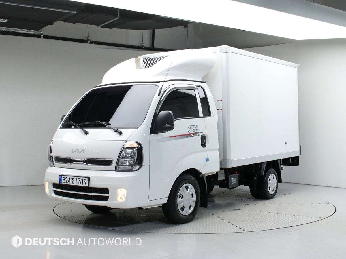

Выносливый "Бонгарь". Колеса крутятся - лавеха мутится
Kia Bongo 3
В таких Бонго, как правило, стоят моторы J3, надежный, неприхотливый мотор который при должном отношении может проехать 350-400 тысяч км. В отличие от цепного Портера, на двигателе J3 установлен ременной привод ГРМ, поэтому его замену нужно контролировать и не пропускать положенные сроки (раз в 50 тысяч км). У моторов для Бонго с грузоподъемностью 1т и грузоподъемностью 1,5 т (с большой будкой) есть небольшие конструктивные отличия, что не делает их взаимозаменяемыми, хотя продавцы могут утверждать обратное (с одним из таких даже пришлось судиться). Хоть у Бонго и 2,9 - литровый мотор против 2,5 - литров Портера, он тяжелее набирает скорость и при езде уже начинает ощущаться, что это действительно грузовик.
J3 оснащен системой впрыска от Delphi. Это довольно требовательный узел и его ремонт недёшев, как впрочем и любая топливная система дизельных авто. То что было в описании Портера, касается и топливной Бонго. Так же довольно распространенная система, есть мастера которые который могут отремонтировать даже клапана на этих форсунках, что выходит значительно дешевле, чем покупка нового комплекта клапан-распылитель. Если вам в магазине предлагают эти запчасти по отдельности, то это будет Китай (оригинал продается только в комплекте).
Подвеска Бонго считается более мягкой и комфортной для водителя, особенно в дальних рейсах. Она меньше бьет по спине на ямах, что важно, если вы проводите за рулем целый день. В Бонго до 1т передняя подвеска такая же, как и в Портере, за исключением, как говорилось выше, в замене шаровой верхний рычагов, которая меняется только в сборе с рычагом. У бонго 1,5 т впереди стоят рессоры и подвеска там шкворневая, не придется долго думать над тем, что стучит - будут говорить меняй шкворни.
