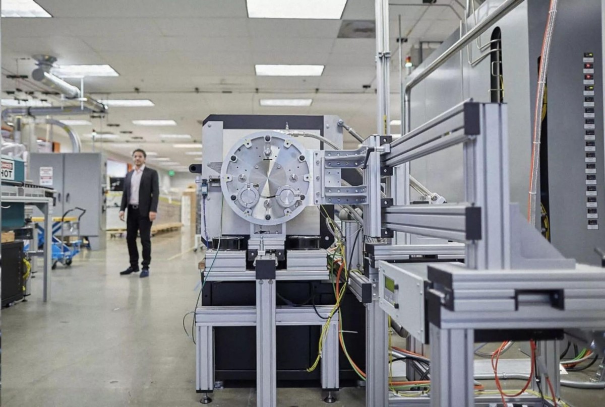

Sila изначально разрабатывала эти батареи с прицелом на электромобили. Она создала объёмный реактор с повышенной производственной мощностью по сравнению с планарными реакторами. Последний реактор обладает объёмом в 10000 раз больше по сравнению с лабораторным.
Теперь его хотят увеличить ещё в 100 раз, до ёмкости 500000 л. Этого будет достаточно для производства большого количества батарей для электромобилей. От инвесторов уже удалось получить $590 млн на строительство крупного предприятия.
