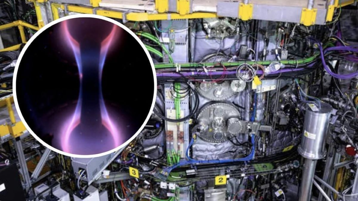

В Великобритании работающие на установке MAST Upgrade специалисты достигли рекордного давления плазмы, сохранив при этом её стабильность. Информацией об этом достижении поделилось Управление по атомной энергии Великобритании (UKAEA). Это произошло по завершении пятой экспериментальной кампании установки, которая проводилась в 2025 и 2026 годах и создала более 1100 термоядерных плазм.
Подобный результат позволяет надеяться на практическое применение термоядерных электростанций. От них потребуется работа при высочайших температурах, давлениях и плотностях, что не должно мешать сохранять контроль над плазмой. Термоядерный синтез происходит в звёздах, а на Земле его пытаются повторить за счёт нагрева изотопов водорода до огромных температур, после чего происходит образование плазмы.
Изображение: UKAEA
Чем выше давление плазмы, тем большую термоядерную мощность можно потенциально получить из заданного объёма, но при этом стабильность плазмы снижается. Одним из главных препятствий является краевой локализованный режим (Edge Localised Mode, ELM). Это внезапные всплески нестабильности на краю термоядерной плазмы: один такой всплеск способен высвободить до десятой части накопленной в плазме энергии. Результатом могут стать повреждения стенок и выпускных компонентов термоядерных электростанций. В худшем случае это сделает подобную энергетику экономически нецелесообразной.
Работающие на установке MAST Upgrade специалисты изучили несколько передовых режимов работы для подавления или уменьшения подобных всплесков. В их число вошли квазинепрерывное выхлопное воздействие (QCE) и резонансные магнитные возмущения (RMP), режим покоя H (QH-mode) и I-mode. Учёные установили, что добавление к границе плазмы небольшого количества азота позволяет значительной части мощности выхлопа излучаться в виде света.
Ещё одним результатом работ стал новый метод обнаружения и контроля положения плазмы в режиме реального времени. Коммерческие термоядерные электростанции должны будут применять высокотехнологичные автоматизированные системы управления с возможностью быстро и точно реагировать на изменения плазмы.
