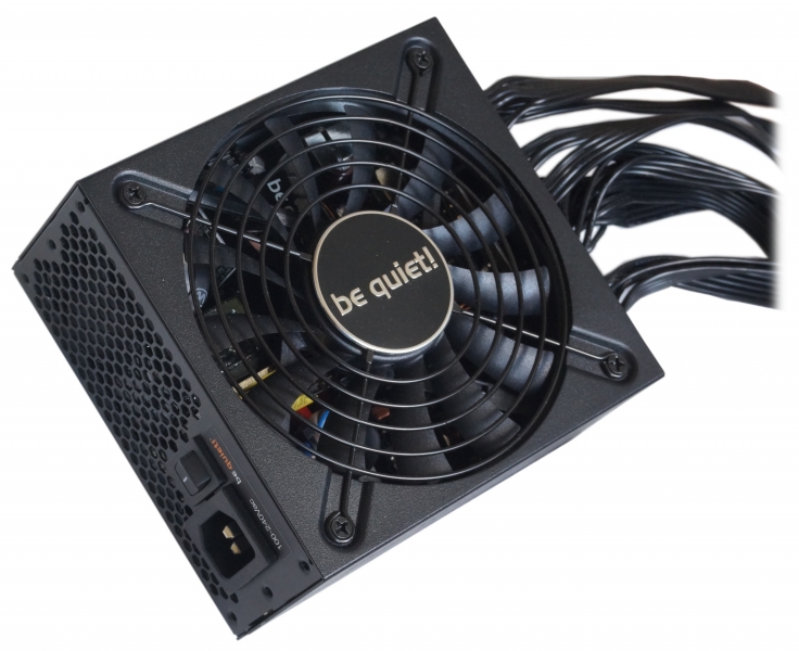

Ничего необычного во внешности be quiet! SFX-L 600W нет.
Вентилятор прикрыт проволочной решеткой с логотипом компании в центре.
Сзади решетка для выхода воздуха, розетка и клавиша выключателя.
С одного бока наклейка с характеристиками.
С другого — выштампованная надпись be quiet!
В передней части разъемы под отсоединяемые кабели.
У be quiet! SFX-L 600W все кабели отсоединяются, что весьма удобно при монтаже и демонтаже.
Просто, изящно, аккуратно, крепко.
