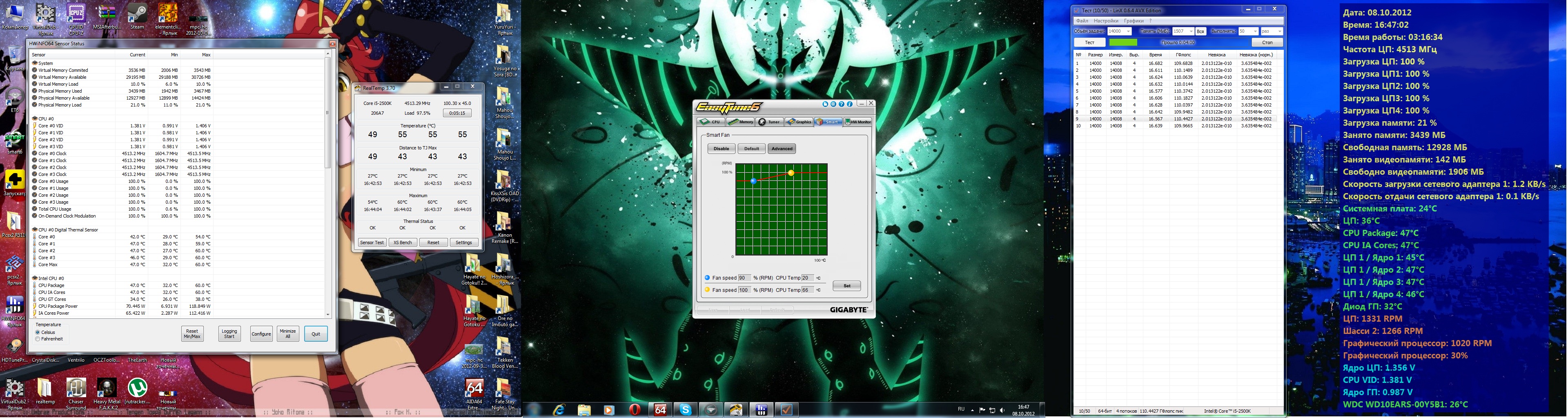

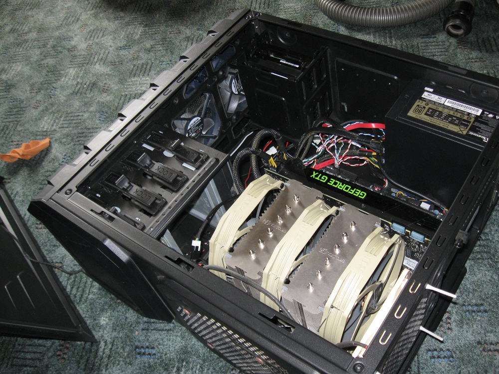

самой ноктуей пользуюсь уже давно(гдето с мая 2011)стояла еще на феноме х3,выбор пал на нее не случайно ибо это был топ(впрочем и сейчас не уступает любому воздушнику)первое время она удивляла своими габаритами(особенно первое *вау* при доставании из коробки)потом был апгрейд на санди(и его разгон само собой)тогда все было так:

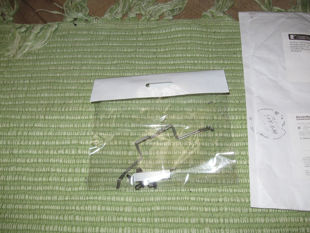

потом всеже захотелось поставить 3 вентилятор(как-никак в спецификациях максимум 3)крепежей в комплекте само собой нет и купить их негде поэтому пишем письмо http://www.noctua.at/main.php?show=support&lng=en на английском-просим выслать силиконовые прокладки и крепежи -в ответном письме они попросят снимок квитанции о покупке и фото самого кулера а так же ваш адрес-все это высылаете и вам прям до домашнего ящика доставят письмо в котором будут лежать желаемые крепежи

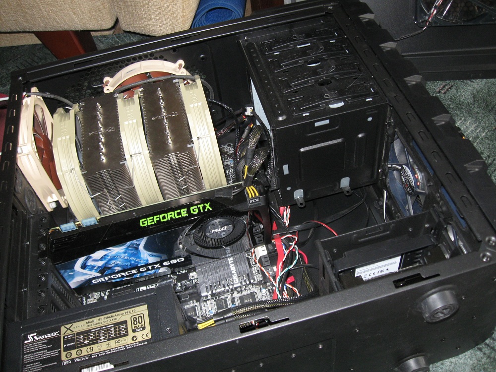

внизу на фото-переходник с одного 4-пинового коннектора на аж 4(регулирует сразу для всех обороты)стоит он кстати недорого около 200 рублей и проблем с подключением кучи вентиляторов нет
проблем с установкой невозникло несмотря на то что ty-140 чуть толще стандартных ноктуйских вертушек-в сборе все получилось так:

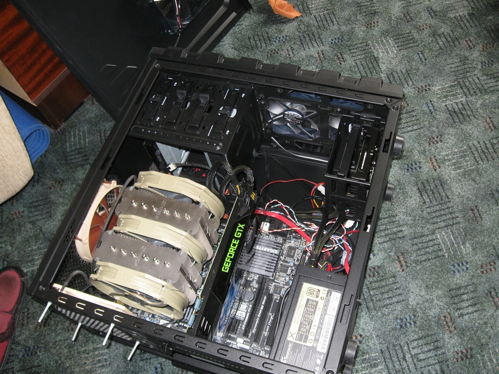

родные ноктуйские пошли в качестве корпусных назад и наверх(в корпусе haf 912+)

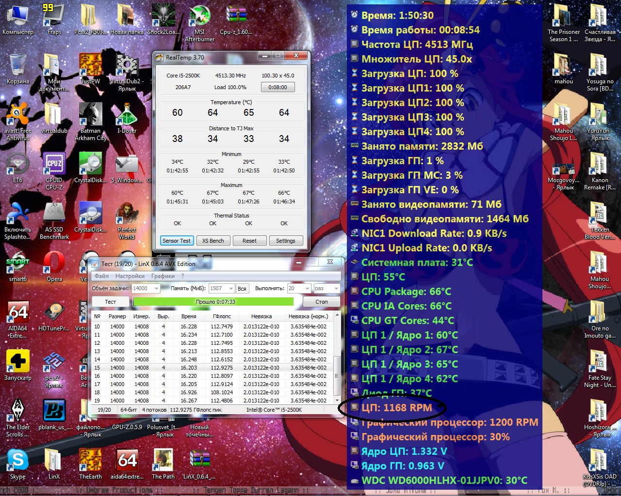

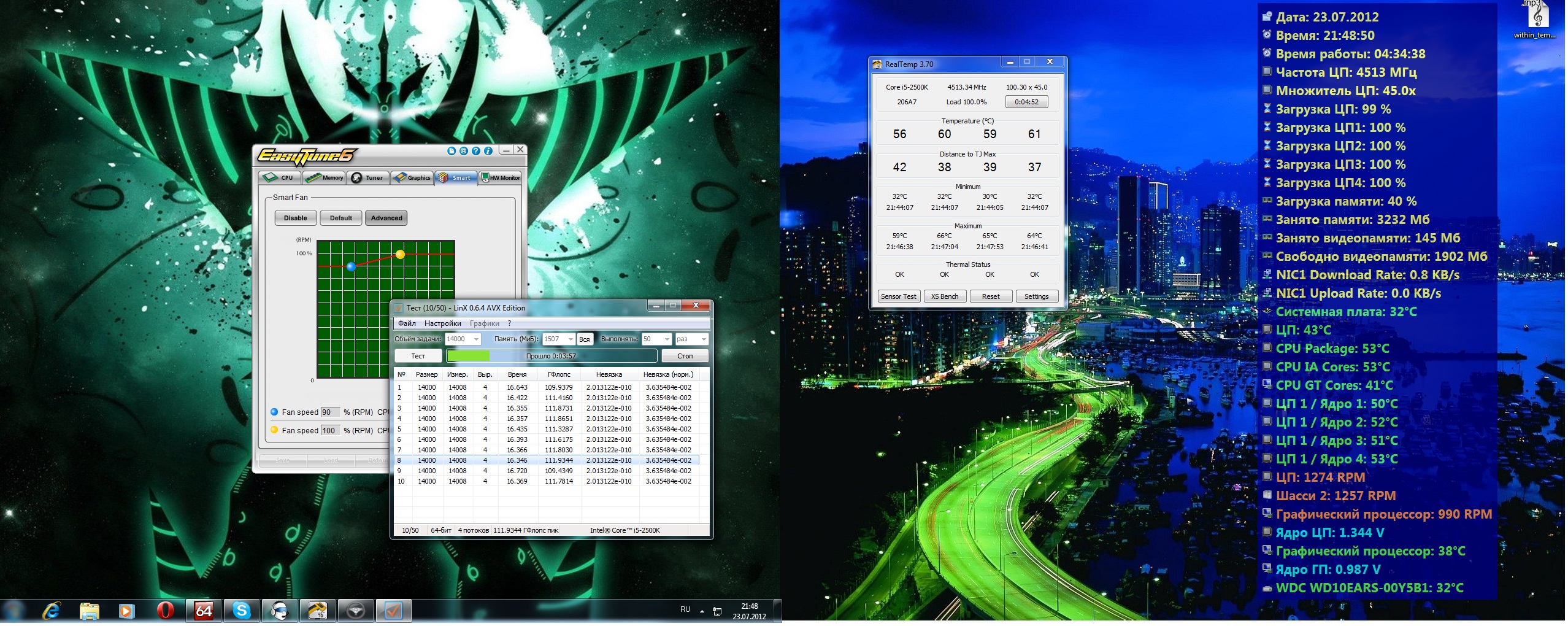

несмотря на итоговую массу-почти 1.5 кг никаких проблем нет (при том что корпус раз в неделю переносится в другую комнату для чистки)так что не пугайтесь большому весу топ-кулеров-по итогам прогона линкса температура стала ниже примерно на 4-5* вот тест линкса(проц разогнан на 4500 мгц при вольтаже 1.368)к слову обороты не максимальные выше 1168 неподнимались-в простое около 600-800

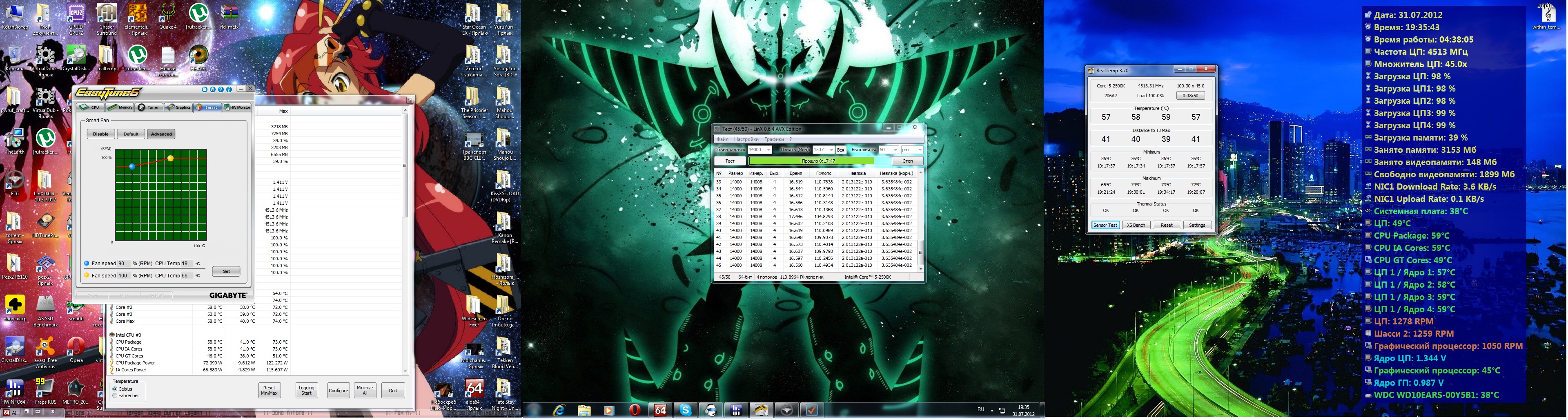

сейчас летом в жару в простое около 37-40 по ядрам(при комнатной под 30)в играх выше 55 по самому горячему не поднималась-в общем конструкция радует меня по сей день(собиралась в марте этого года)спасибо за внимание
тесты линкса при разной температуре воздуха:
при +22
при +27
