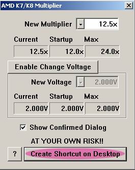

Для успешного и главное безопасного изменения КУ из операционной системы, необходимо проделать следующее.
(кликните по картинке для увеличения)
Для того чтобы постоянно не изменять КУ с помощью CrystalCPUID, делаем ярлык и кидаем его в автозагрузку. Все!

| Изменение КУ | Для изменения КУ используем специальное ПО. Например CPU MSR, CrystalCPUID либо CBId (Central Brain Indetifier). Я использовал CrystalCPUID. | Сделав изменения КУ с помощью любой из приведенных программ. Вы сразу увидите, поддерживает ли материнская плата эту возможность. Если система зависнет, то есть еще шанс изменив определенный регистр Северного моста добиться устойчивой работы (программа wpcredit). |
