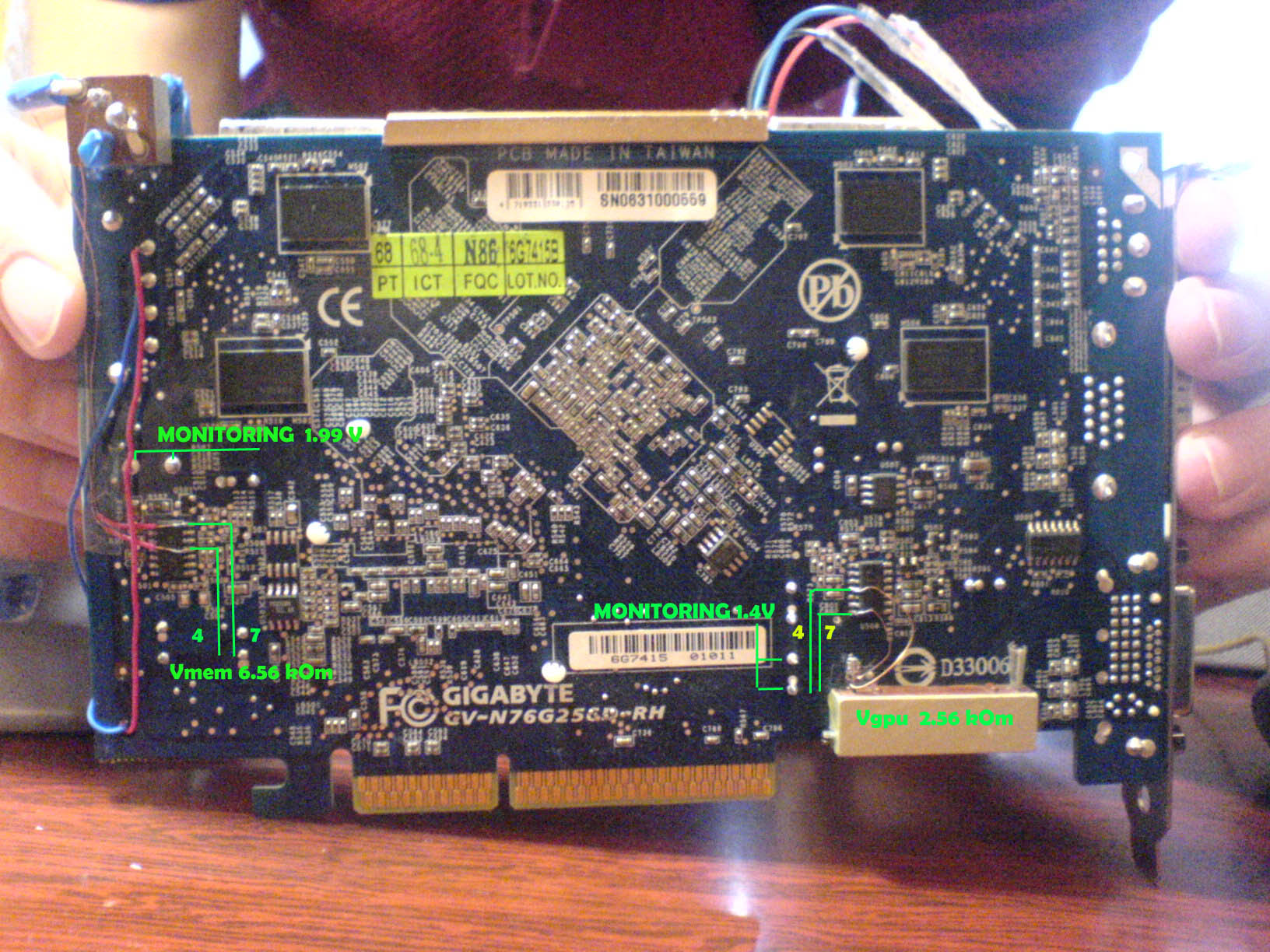

Так как я ничего точного по вольтмоду AGP GIGABYTE 7600 GS и ненашел. Пришлось самому разбираться в семах стабилизаторов напряжения. Ладно хоть гигабайтовцы стабилизаторы рефересные на плате оставили, а то было бы совсем худо. Разобрался вначале только с вольтмодом памяти (на рисунке более менее описал), имеется стабилизатор ISL6549CBZ ищем у него ногу под номером 4 ,которую через переменный резистор (номиналом 10 или 20 kOm) сажаем на землю (общий провод, минус или еще как-нибудь называется, нога 7). При уменьшении сопротивления резистора, добиваемся получения так нам нужных 1,95 - и вольт. Напряжение замеряем на конденсаторе (рис.)
<br/>Проводки на мониторинг напряжения припаиваются на рядом стоящие конденсаторы. У меня по умолчанию на памяти показывало 1,805 вольта.После вольтмода стало ...
Проводки на мониторинг напряжения припаиваются на рядом стоящие конденсаторы. У меня по умолчанию на памяти показывало 1,805 вольта.После вольтмода стало 1,99 В. Переменник я использовал марки СП-4, вещь хорошая и досталась бесплатно, за что спасибо моему преподавателю по ТОЭ.
С ядром оказалось все также. Аналогичный стабилизатор, только к верх ногами. Паяльником я уже работать научился хорошо, так что все быстренько припоялось, а затем приклеилось. Все расписано на рисунке так что глядите сами.
