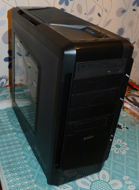

А у меня будет свой Z12 Plus.
<img src="//st.overclockers.ru/legacy/v2/ffc5d58a4a6aa34f46d35e14ef3abb80/dpvmaddri66ssq5n.jpg" /><br/>
В заметке мы просто учимся хорошо собирать Z серию, никаких откровений и серьезного модинга там не будет, просто картинки и ответы на распространенные вопросы.<br/>
Z12 Plus, интересный корпус, особенно мне нравится, как в обзорах говорят об эффективности охлаждения и затем глядя на фото собранной системы поневоле понимаешь почему, описывать достоинства и недостатки модели, пожалуй не буду, т.к. шасси идентично Z9 и мне просто лень. Единственной важной особенностью является подключение USB 3.0 на фронтальной панели на материнскую плату, а не заднюю панель. Есть еще отличия само собой, но это важно, а остальное не особо, да и разглядеть их не трудно на картинках, кто конечно знаком с Z9. Поскольку все, что могло быть написано неинтересного про корпус есть на главной, поучимся толком собирать Z серию:
Z12 Plus, как и Z9 U3 комплектуется тремя вентиляторами, два из которых работают на выдох, что не оптимально. Потому снимаем вентилятор который дует вверх и перемещаем его вниз, для забора воздуха снизу, там и фильтр заботливо предусмотренный производителем. Такое решение значительно улучшает продув зоны видео карты, а так же создает избыточное давление в корпусе, что частично препятсвует засасыванию пыли через многочисленные щели.
Но «большие» блоки питания к сожалению блокируют такую «опцию» (это Z12 просто — 3й вентилятор никто не крал).
