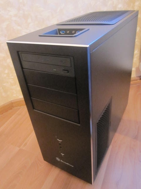

Редкий корпус в наших широтах и необычный. Необычность его заключается в продуве корзины HDD сбоку, а не «как обычно» и конечно главная фишка — инвертирование воздушных потоков.
Из коробки вы получите три вентилятора, грамм 200 болтов и два радиатора для HDD, два разветвителя питания HDD, а так же несколько стяжек в нагрузку. Еще должны быть приятные ништяки вроде, но  в моем экземпляре их небыло. Экстерьер корпуса, удался на славу, алюминиевая строгая лицевая панель, глянцевая гладкая краска, потенциальный собиратель отвечатков пальцев, аккуратные заглушки-фильтры посадочных мест под вентиляторы..., и кривые заглушки в 5,25" отсеки, которые установить ровно будет непросто. Само шасси довольно необычное:
Если внимательно присмотреться — понятно, что корзина с HDD продувается сбоку и при большом количестве HDD на них может закрепляться радиатор, сами накопители крепятся вверх ногами, верхний вентилятор работает на вдох, как и вентилятор у HDD, в то время как задний на выдох.
Если же жестких дисков у вас не так много, то отдельная корзина для SSD может устанавливаться в большую корзину, ограничивая максимальное количество обычных HDD 5ю штуками. Если не устанавливать радиаторы (2 по 4ре HDD) на HDD, то в корпусе появляется идеальное посадочное место для 2х120мм радиатора, практически любой толщины. Вибро изоляция корзины выполнена накладками из мягкомо материала в местах их крепления, не самый удачный конечно вариант, но хоть что-то. В свою очередь если «спрятать» или полностью демониторовать корзину для SSD, появляется возможность установки снизу вентилятора на вдох или выдох. Само посадочное место смещено, и дополнительно обдувает пространство за поддоном. Отдельно стоит упомянуть не совсем стандартную форму поддона с выступом смещающим БП к передней стенке и в свою очередь образующей огромное пространство для проводов, если вдруг ваш блок питания не модульный — это может вам пригодиться.
Но есть и недостаток, хоть места за поддоном по настоящему много, там как и во многих современных корпусах маловато крепежа, чтобы укладывать провода, что затрудняет процесс, но не делает его невозможным. Штатные коннекторы выведены очень длинными проводами и врядли хоть у кого-то возникнуть проблемы с их подключением.
Верхняя крышка рассчитана на установку 2х120 или 1х120 и 1х140 вентилятором, и собственно радиаторов СВО, что интересно, крепления даже удлиненны для лучшей совместимости с нестандартными креплениями радиатора как например в H110. Места под крышей не много, но..., крепления смещены в сторону боковой крышки, что значительно повышает шансы разместить воду внутри, но если нет — сзади есть пара выламываемых заглушек под шланги.
Заглушки же слотов расширения перфорированы и многоразовые, что несомненный плюс, да и сама задняя стенка в районе слотов расширения хорошо перфорирована. Так же стоит обратить внимание на перфорацию в районе бэкплейта материнской платы, вентилятор снизу дует явно не просто так. По ощущениям, металл не толще такового в R4, но шасси собрано лучше и дребезга верхней крышки нет.

SilverStone TJ04-E — весьма необычный и интересный корпус с массой возможностей и парой красивых решений, но увы слегка дороговат для своего класса, но если достанется вам в «полной» комплектации, пожалуй стоит своих денег, особенно если вы задумаете масштабную воду, которую в этом корпусе можно без труда спрятать.
Естественно, всех интересует где же инвертирование? Оно есть в заводской комплектации, и верхний вентилятор вдувает в корпус, при башенном куллере дующим назад это работает, если же попробовать иную схему..., то работать она не будет, думаю понятно по какой причине.
