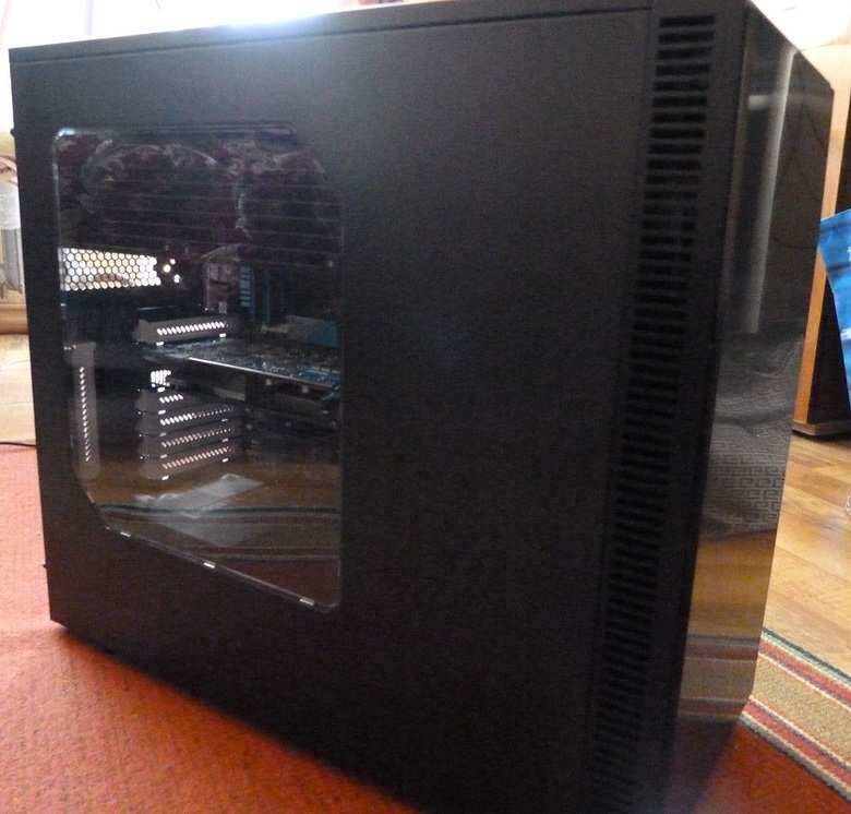

Fractal R4 довольно известный корпус и достаточно интересный, о нем уже много написано всяких хвалебных речей, так что я предлагаю перейти к рассмотру его особенностей, в корпусе должна была поселиться конфигурация следующего типа:
1 Intel Core i7-3930K
1 ASUS P9X79 Pro
1 Corsair H110
1 Kingston KHX16C9K2/16X
1 OCZ Vertex 4 128GB
1 GigaByte GV-N66TOC-3GD
1 Corsair TX850M
1 Fractal R4
5 Noiseblocker BlackSilentFan XK1
1 Pioneer BDR-208
На первый взгляд ничего не предвещает беды, все красиво и замечательно. Но к сожалению только на первый взгляд, все знают, что в R4 наверх можно установить 2х140мм вентилятора, с той оговоркой, что стоять они будут вплотную друг к другу. Инженеры Corsair же как всегда считают иначе, и по их мнению, там должен быть 2-3мм зазор, что приводит к несовместимости по креплению. Позволяя закрепить радиатор тольно 4мя болтами, но это ведь не проблема, проблема в конструкции саомго корпуса, которое банально не рассчитано на установку такого радиатора, точнее если установить радиатор еще выйдет, то вентиляторы к нему прикрутить — уже нет, банально не хватит пространства и массивный радиатор упрется или в материнскую плату, или это же сделают вентилтяоры. Всего два сантиметра смещения верхней обрешотки в сторону крышки и проблемы бы небыло, к слову.
Выход напрашивается довольно простой, или резать крышу, с целью оставить радиатор наверху, а вентиляторы в объеме корпуса или придумывать что-то еще. Почему резать? Увы, СВО неразборное и банальным рассверливанием отверстий и двумя дырками под шланги тут не обойтись:
Итак по сути, приложили радиатор, обвели карандашом, наметили размеры и вырезали, по креплению я особо мудрить не стал, один из вентиляторов висит на родных дырках на вполне стандартных саморезах, а вторым вентилятором к корпусу крепится радиатор. Модингом лучше заниматься располагаю чуть большим количеством времени, чем располагал я, и с полной расклепкой корпуса — для резки — банально, намного проще станет задача. Радиатор наверху не смотрится так уж плохо изначалльно, но все щели лучше замазать, а затем покрасить и придать корпусу монолитный вид. Сам радиатор обыграть кастомным грилем тоже не помешает — здесь как говорится на вкус и цвет.
Естественно с точки зрения эффективноси этот вариант самый интересный те же @4.3 1.3V, но на 10 градусов устоявшаяся температура ниже, а следовательно можно попробовать 4.5GHz на 800rpm, что очень интересно.
Второй вариант, это разместить радиатор в объеме корпуса, в данном случае я вешал радиатор на двухсторонний скотч, который начал потихоньку отходить так что, лучше воспользуйтесь клеем:
Увы, такой способ крепления не самый удачный в плане охлаждения радиатора, так как объем забора воздуха всего 2-3 сантиметра что сказывается на эфективности — с парой NB на 800 rpm всего 4,3GHz, что конечно не выдающийся результат для СВО с 2х140 радиатором. Компьютер конечно не игровой, точнее не столько игровой, сколько рабочая станция для пакета 3Ds Max и Adobe, и здесь приходится немного иначе смотреть на температуру и проверять стабильность, так как вполне реальны ситуации 24х7.
Говоря о R4 как о корпусе, конечно я не могу не упомянуть о фирменных корзинах с одним из самых удачных типов виброразвязки, да и продуваются они неплохо. Не стоит забывать и о пространстве для скрытой прокладки проводов — его немало, хотя, к сожалению, производитель не озаботился наштамповать ушек, чтобы эти провода хоть как-то можно было закрепить. Насчет виброразвязки в корпусе можно сильно не беспокоиться, и ножки и корзины развязаны неплохо, чего не скажешь крыше, малот того, что металл не самый толстый, так он еще и ощутимо гуляет, что особенно заметно при установленных родных заглушках так как случаются резонансы и эта вся конструкция откроменно гремит.
Занявшись корпусами R4 я с удивлением обнаружил пару забавных заблуждений на форумах, дескать в переднюю корзину воздут не любые 140мм вентиляторы — а только родные, могу успокоить — войдут любые 140мм вентиляторы, если они действительно 140х140х25. Но с самой корзиной тоже не все так просто, установив туда 2х140 я с удивлением обнаружил, что один из вентиляторов не крутится — всему виной не слишком качественная отливка, пришлось греть декоративную платиковую обрешетку, и отгибать, чтобы она не цепляла ротор вентилятора — так что, будьте внимательны и проверяйте работают ли.
И бонусная часть, R4 как серверный корпус, естественно, что второй вентилтяор сзади перехал вперед, а сверху демонтированы заглушки:
