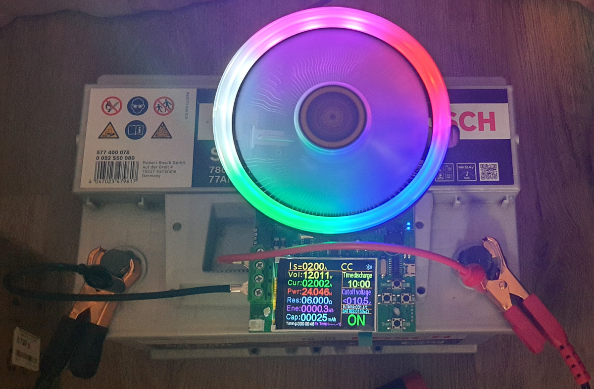

Topla Top 78 Ah (EN 750A) Поставив новый аккумулятор Topla Top 78 Ah вместо старого Bosch S5, старый Bosch S5 я зарядил, а затем измерил напряжение на нём. Напряжение было около 12,3 В. Такое значение говорит о том, что аккумулятор хранит всего лишь 60% от своей номинальной ёмкости. Нормальное напряжение заряженного автомобильного аккумулятора составляет 12,7 В.
Нормальное напряжение аккумулятора автомобиля без нагрузки для батареи 12В
Я подумал, что аккумулятор Bosch S5 за два года пришёл в негодность. Но выбрасывать Bosch S5 я не стал, подумав, что может удастся его каким-то образом восстановить в будущем.
