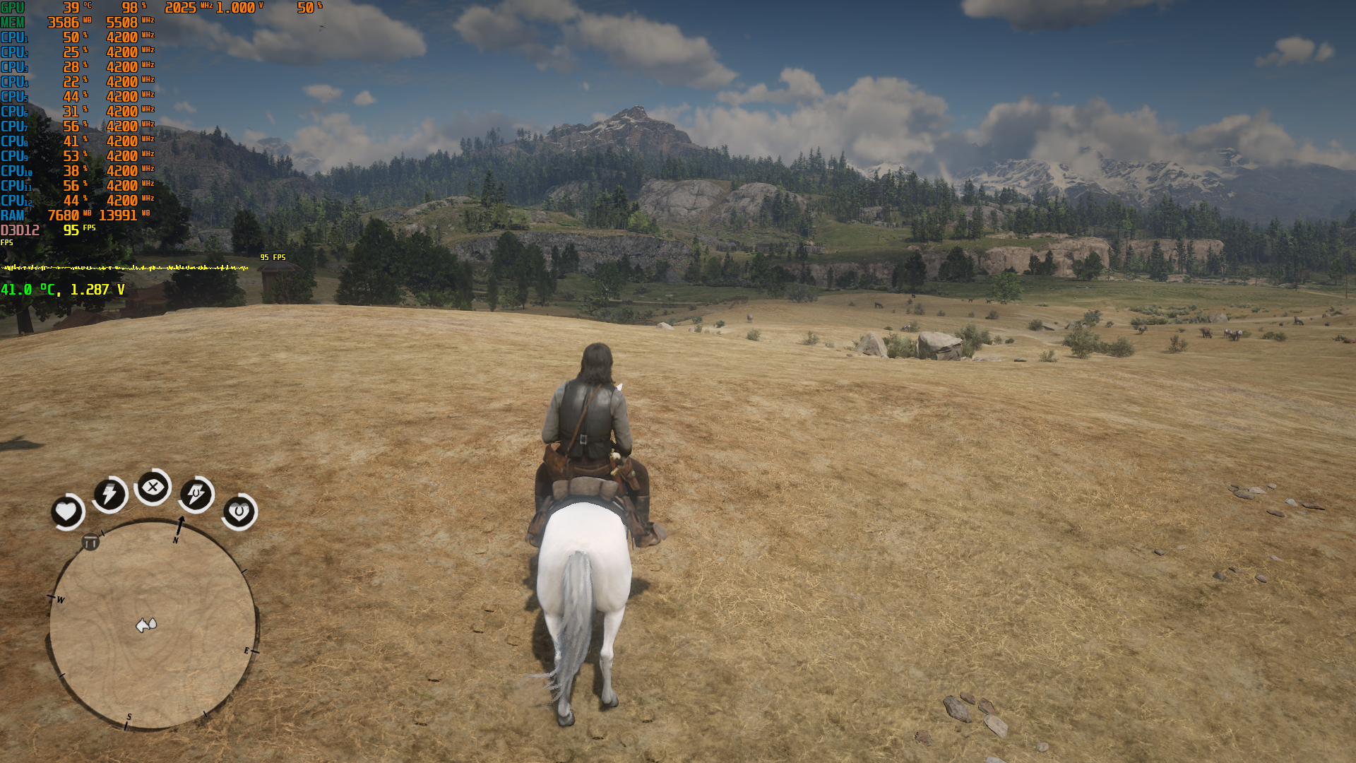

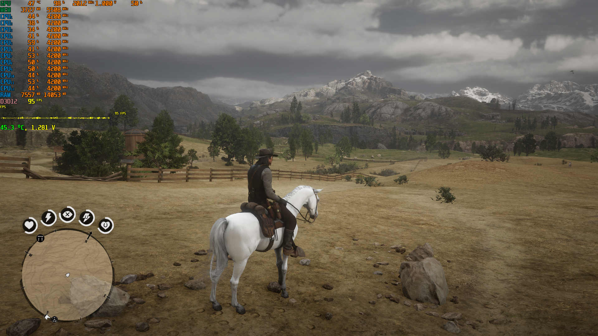

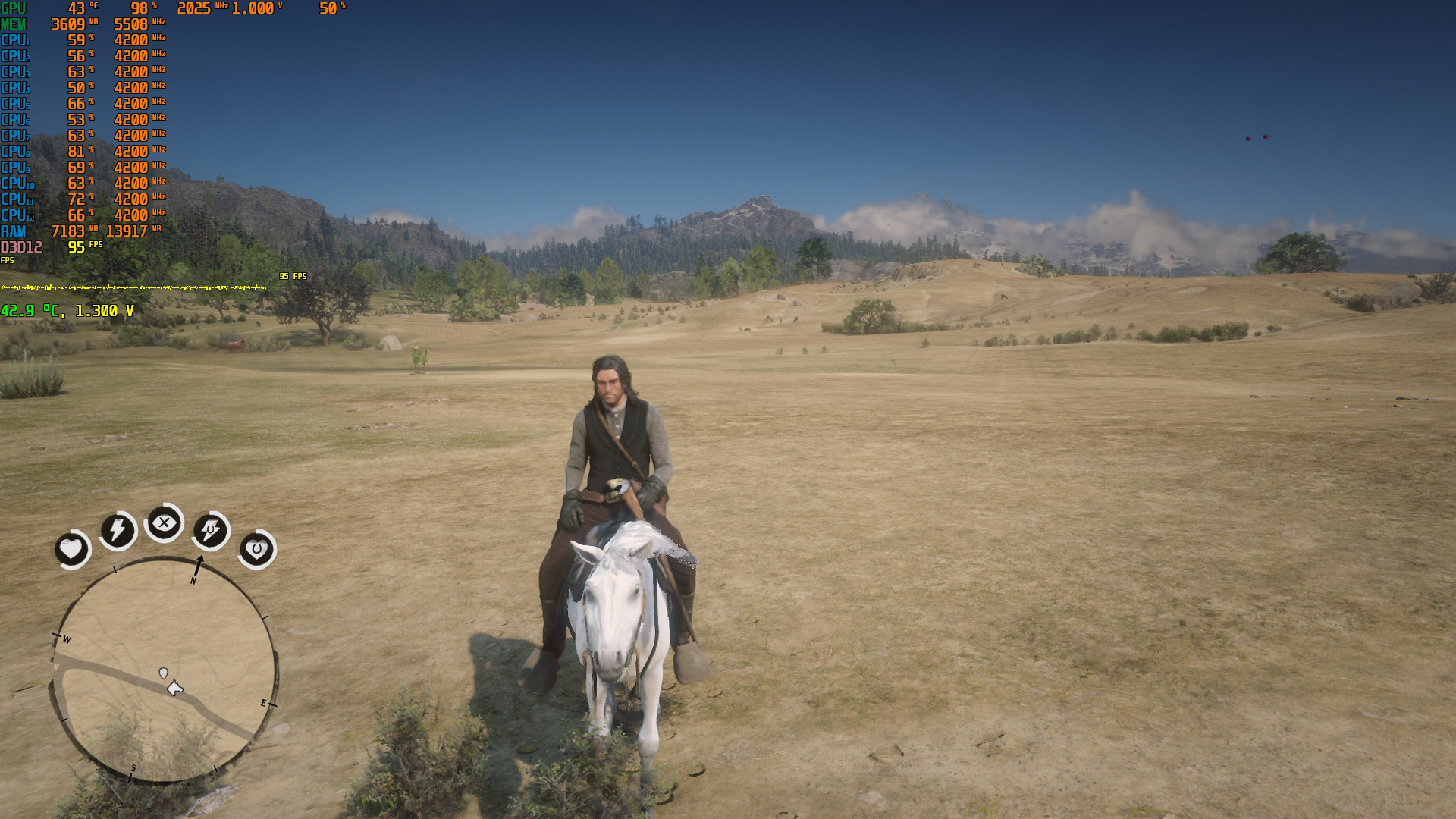

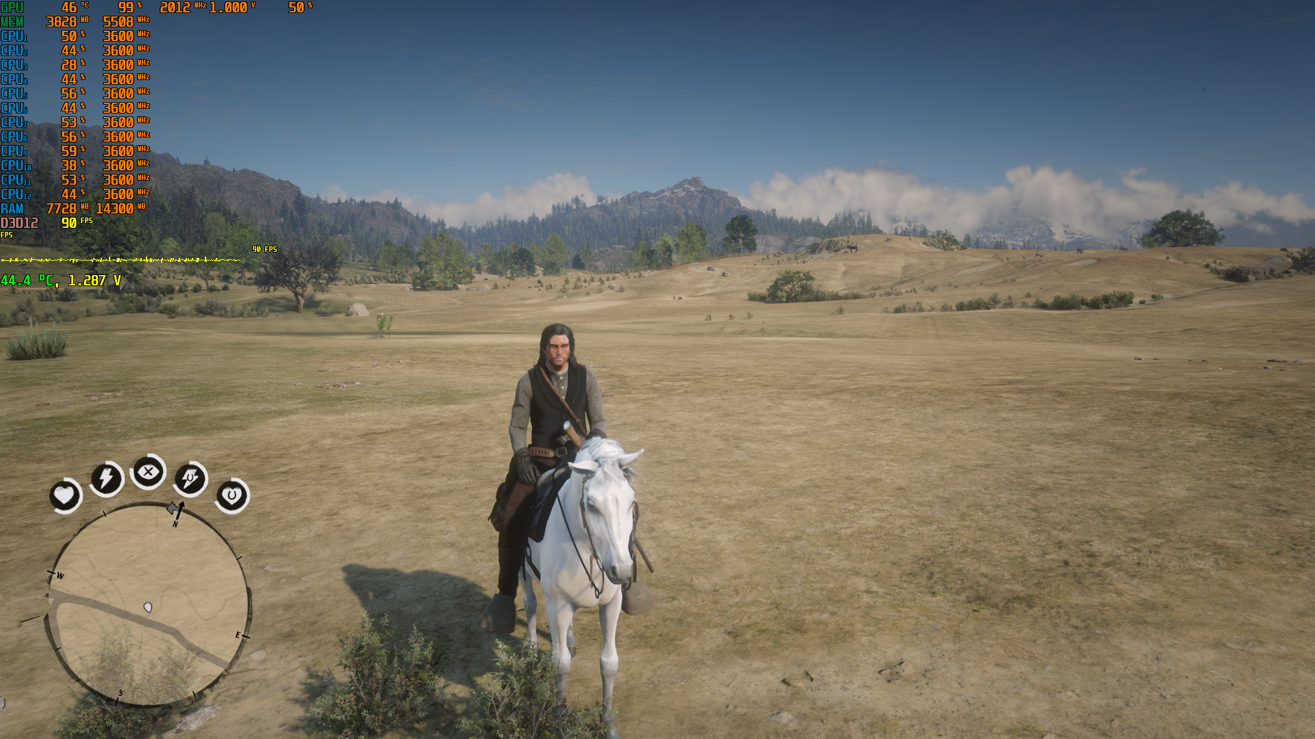

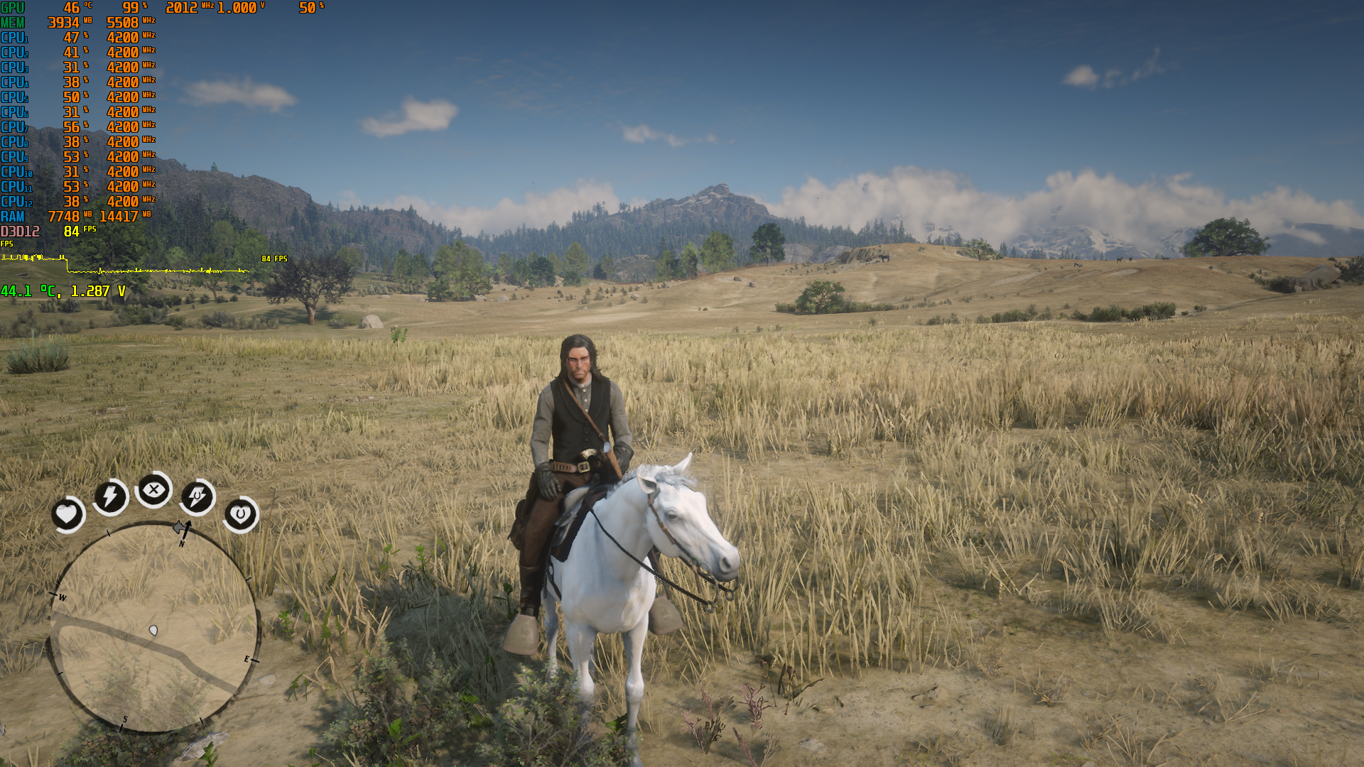

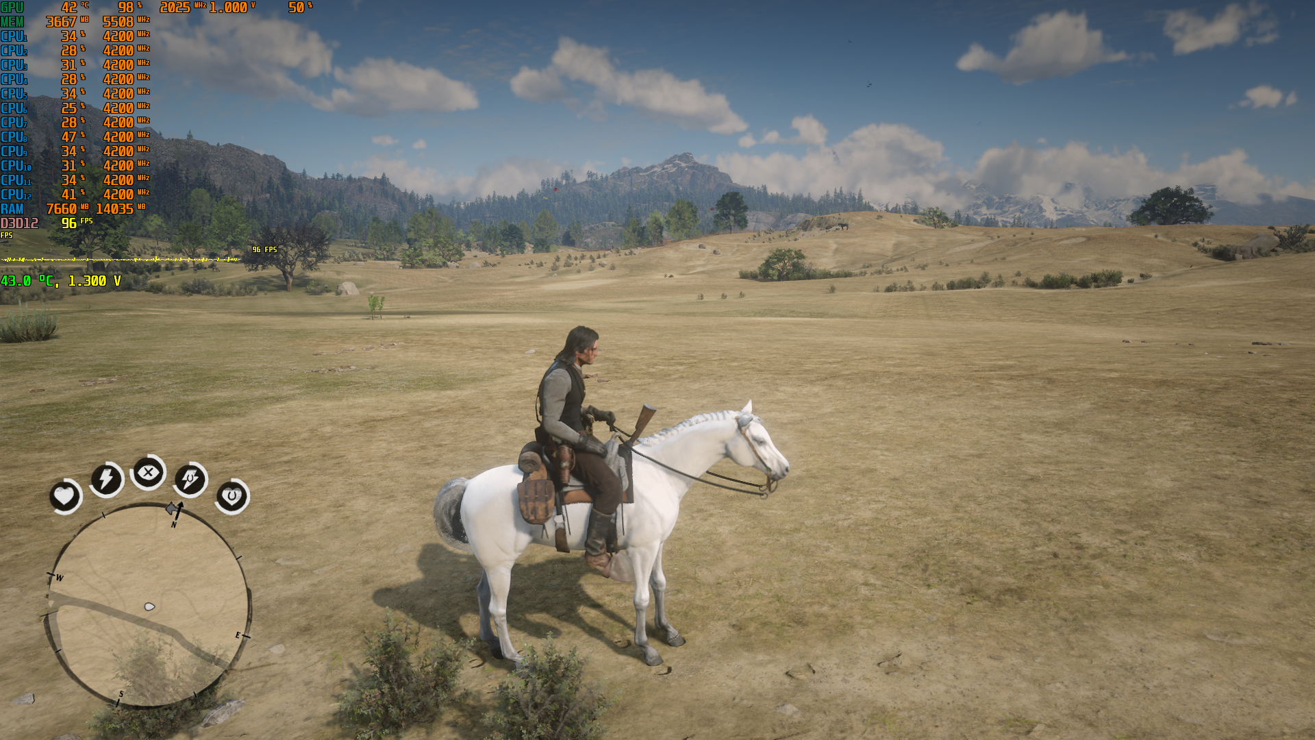

Перед тем как редактировать файл, зайдите в игру и настройте ее под себя. Далее открываем файл блокнотом, и находим строчку "grassLod value=". Именно этот параметр отвечает за отображение травы. Значение "0,5" соответствует минимальному параметру которое можно выставить непосредственно через меню настройки игры. Выставив данный параметр на 0, мы полностью отключим всю траву (за исключением кустиков). Ниже приведены скриншоты:
Как видите, производительность повысилась. Между off и min - 7 кадров, а между off и max - 18 кадров. Без травы конечно смотрится не так красиво, но пусть каждый сам решает, что ему важнее.

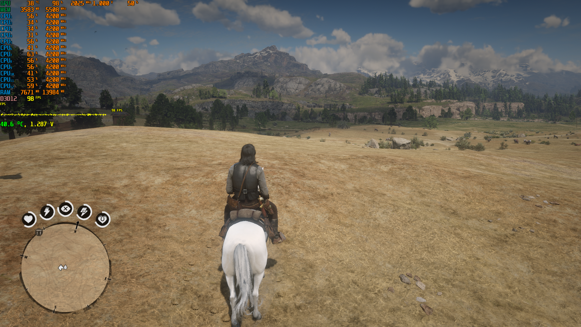

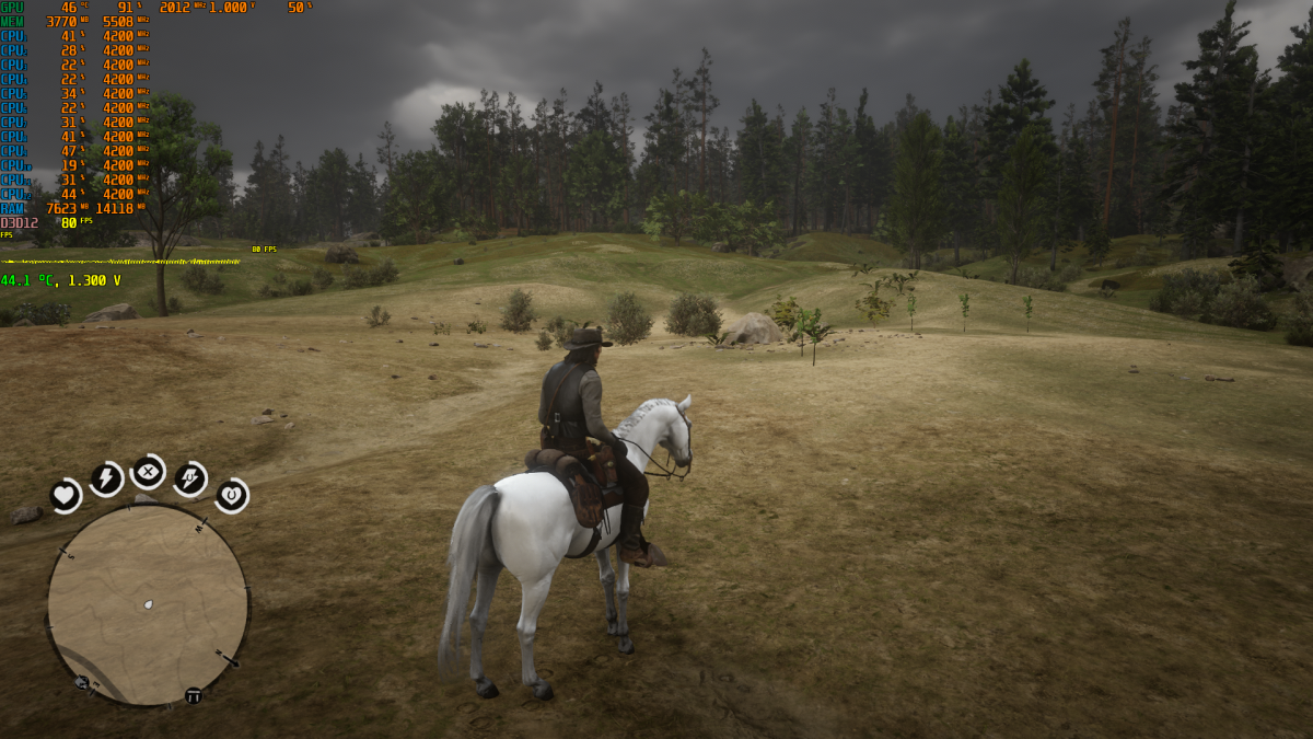

А вот пример того, как появляются деревья. Параметр установлен на -0,2.
Дело сделано - травы нет, деревья есть, а FPS значительно выше!!!
