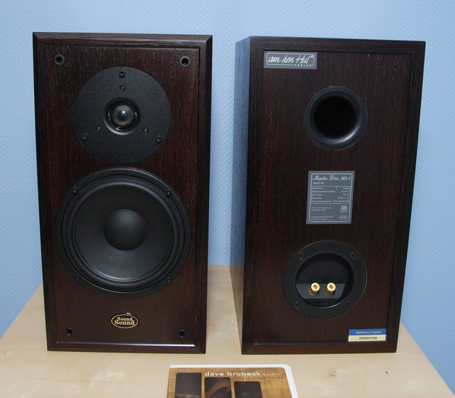

<br/>Итак рассматриваем колонки фирмы Sound Sound серии Master Line ака ML-1 - т.е. полочники.<br/>
<br/>Полочники не мелкие но и не самые крупные чутка больше уверенной середины (скажем так) - размеры вы можете глянуть на офф.сайте.<br/>
<br/><br/>
<br/><img src="//st.overclockers.ru/legacy/v1/184175.jpg" vspace=3><br/>
<br/>внизу сидюк для сравнения<br/>

Изготавливаются в трех вариантах отделки шпоном: Роузвуд, Чери, и под заказ Венге (которая тут и представлена).
соответственно у меня Венге и на фотках будут они.

На фотках видны все наполнители, болты, фактура шпона (выглядит винтажно), качество пайки (надежно, но не изящно) провода как понятно по наклейкам Ван Ден Хуловские, мидбасовик H6.1 - 4Ом, сделан вручную что видно из надписей на нем.
Твитер снимать не стал - кто захочет - Ю а велкам!
Кроссовер - выглядит аккуратно (распологается на днище колонки и в обычной жизни закрыт поролоном) сборка с виду добротная.
Видна толщина передней панели, а также видно что в нижней части есть распорка !
Смешит наклееная мулька Sound Sound, ребячество! Если её наличие на грилях ещё куда не шло, но клеить "это" на фасад колонки имхо вандализм, могли бы вообще не клеить или разориться на металическую блямбу, но поскольку это пока основной найденый косяк - то и хрен с ним!
ps от 30.07.2009 - привык к наклейке - вроде и ничего так
Качество и надежность наклейки (или как там его пришпиндюривают) шпона проверить видимо можно будет только со временем - будут косяки, будем материться и публиковать - с самого начала явно видимых причин для паники нет.
Лак нанесен "добротным" слоем, что иногда на фотографиях может давать излишние блики и ощущения сколов или не качественного среза фрезой по дереву при производстве - на самом деле всё ок!
Фактура шпона насыщенная, с глубокими канавками - создает ощущение "Винтажности" колонок.
