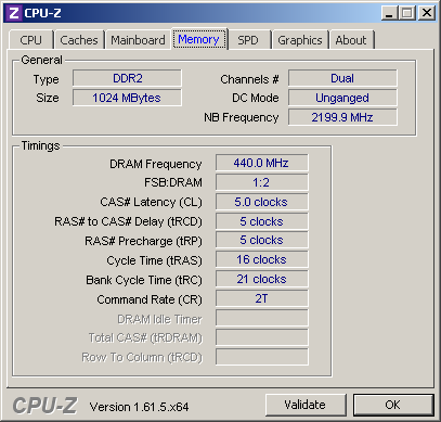

RAM 2*1G KVR800D2E5/2G CL5 ECC

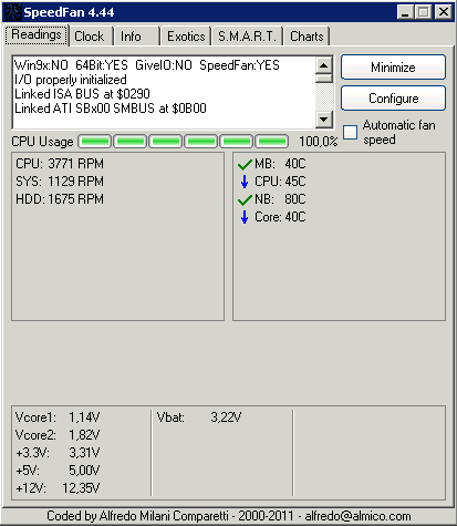

Начало было не особенно оптимистичным. Мне не удалось купить процессор с TDP 95W и пришлось довольствоваться процессором c TDP 125W. Поэтому я ожидал, что придется пилить радиатор. Чего я не ожидал, так это того, что после старта системы BIOS покажет штатное напряжение 1.375V. И это без учета Turbo Core, данную технологию я отключаю сразу же как ненужную. Шестиядерные системы собираются для работы под многопоточной нагрузкой, а не для соревнования в выполнении однопоточных тестов, поэтому фокусы с "динамическим разгоном" здесь неуместны. Но 1.375V для работы на штатной частоте 2800 MHz - это дурость какая-то, поэтому я сразу снизил напряжение на 0.05V - до 1.325V. Примерно столько же требуют топовые Phenom II X6, которые работают на гораздо большей частоте. Мой процессор съел 1.325V и посчитал, что этого ему вполне достаточно. Уже хорошо. Следующий этап - 0.1V до 1.275V. И этого тоже хватило, что меня весьма порадовало. Надо сказать, что я эксплуатирую систему в разгоне по шине до FSB 220, который допускают модули памяти, поэтому процессор изначально работает на частоте 3080 MHz. Теперь надо проверить стабильность. Я поставил -0.125V, потом -0.15V, ожидая появления глюков. Но глюки не появились... Я кое-о чем подумал и стал снижать напряжение дальше шагами по 0.05V. Мне стало интересно, когда энергоемкий 45 нм процессор перестанет изображать из себя низковольтное устройство. Но процессору было все нипочем, он показывал чудеса энергетического аскетизма. Наконец, при -0.3V(!) система не загрузилась. Это ровно половина диапазона регулировки напряжения вниз на моей плате. Отметка -0.275V оказалась нестабильной, тесты прошли при -0.25V, чему соответствует напряжение 1.125V.
В итоге выбрано рабочее напряжение 1.15V - на 16.4% ниже, чем было выставлено производителем при выпуске процессора. С таким напряжением Phenom II X6 превратился из топового обжоры во вполне себе нормальный десктоповый процессор
. Понижение напряжения снижает энергопотребление вычислительных ядер в квадрате, т.е. на (1-0.836*0.836)*100% = 30%. По грубой оценке - вместо TDP 125W мы получаем TDP 87.5W. Очень неплохо для шестиядерного процессора, даже по современным меркам! А вот тепловой режим под реальной многопоточной нагрузкой, которая полностью задействует все ядра процессора, наподобие стресс-теста. Да, в самом деле - всего 5 градусов разницы между температурой в закрытом корпусе и температурой под крышкой процессора. При этом на процессоре стоит всеми раскритикованный боксовый кулер для AMD FX-8120 (на самом деле это вполне адекватный кулер, кроме случая его применения по штатному назначению).
