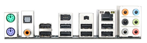

Плата Gigabyte GA-MA770T-UD3 rev. 3.1 для Socket AM3+ построена на основе северного моста AMD 770 и южного моста SB710. В числе периферии есть все, что полагается иметь приличной плате - гигабитная сеть, пара разъемов PS/2, разъемы FDD, UltraDMA и 6 портов Serial ATA II c функциями RAID 0/1/0+1 и т.п. Основа прочная, не гнется, хорошо отводит на себя тепло от процессорной зоны, имеет только твердотельные конденсаторы. Поскольку плата старая и хорошо известная, то в сети есть много ее обзоров, к которым можно обратиться за более подробными сведениями.

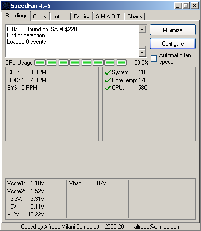

Я надеялся на лучшие результаты. Плата запустила процессор не на штатной для него частоте 3100 MHz, а на частоте 2800 MHz, которая соответствует процессору FX-8100. Это единственный восьмиядерный процессор, который официально поддерживается данной платой. Я бы его купил, но он не продается... Как-то нескладно у Gigabyte получилось. Вот бы вместо MA770T-UD3 они привезли к нам UD3P, которая понимает актуальный FX-8120 - тогда бы все сошлось :).

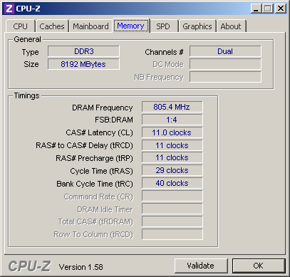

И только память не подвела - послушно завелась как DDR3/1600 при установке рекомендованных платой таймингов:
А потом я запустил многопоточный Memtest86 4.0 и система стала иногда подвешиваться. Даже на номинале. При этом многопоточные тесты под Windows (SnM, LinX, AMD Overdrive) проходили нормально. Но понятно, что заниматься дальнейшим разгоном пока не имеет смысла. В общем-то, данная плата и не обязана правильно работать с FX-8120.
