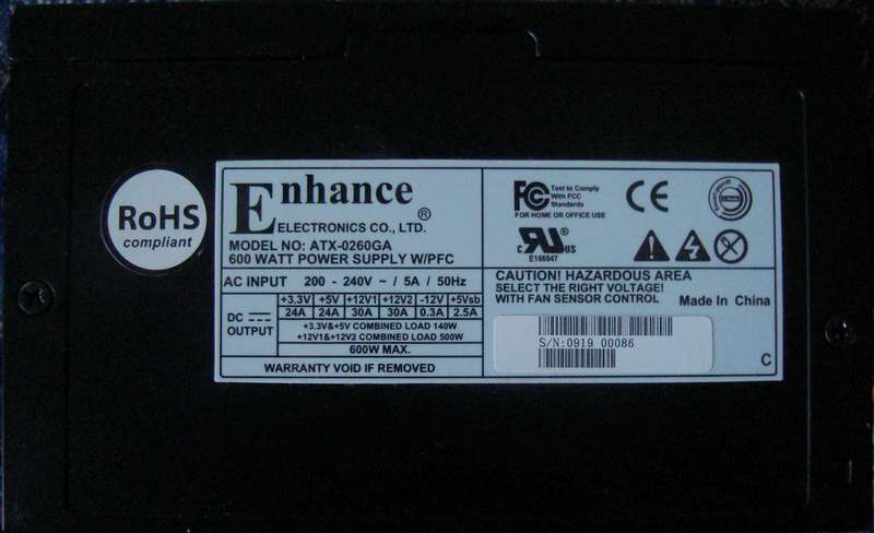

Характеристики Enhance ATX-0260GA:
(кликните по картинке для увеличения)

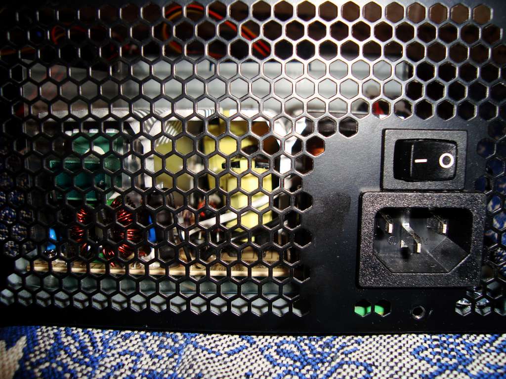

Задняя решётка БП, я смотрел на неё и думал, стоит ли её резать или порезать тока в определённых местах. Например нижнею часть решётки, верхние. Но после полу-часового обдумывания решил её не трогать.
Может кто знает, есть ли смысл резать каким-нибудь способом эту решётку для уменьшения шума или охлаждения БП, то очень прошу написать мне комментарий.

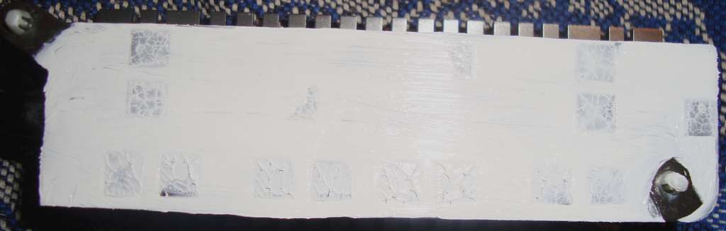

5. Походу дела, я решил сменить термопасту на северном чипсете материнской платы. Под радиатором северного моста оказалась какая-то липкая фигня, которую я долго оттирал, заменил на КПТ8. Так же сделал попытку посадить радиатор мосфетов на термопасту вместо резиновой термопрокладки.
Я намазал термопасту на радиатор по всей поверхности и установил его на место. А потом снял и посмотрел на результат который меня очень огорчил, тем что не все мосфеты имели контакт с радиатором. В итоге резиновая термопрокладка, продолжила и дальше выполнять роль термо интерфейса.
