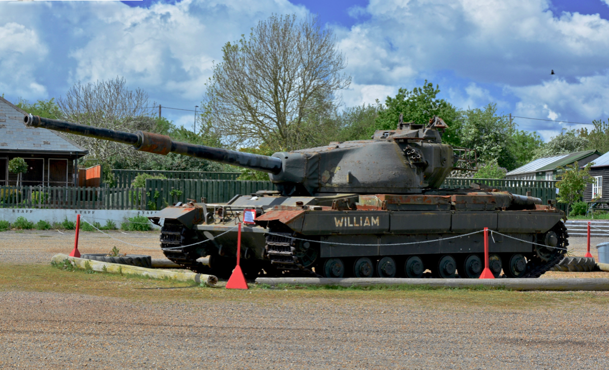

FV214 Conqueror Heavy Gun Tank. «William the Conqueror» — это сохранившийся пример, который находится в Музее военной истории и наследия Вайта на острове Вайт, Великобритания.
