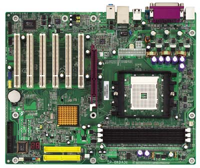

<br/>KDA3+<br/>В основе лежит чипсет nForce 3 250Gb
<br/>Топовая оснащенность:
Основные представители семейства:

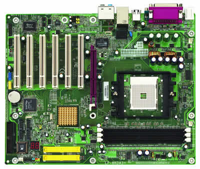

Epox 8KDA3+
(кликните по картинке для увеличения)
KDA3+
кроме портов AGP, 6 PCI, 2 SATA посредством чипсета, 8 USB 2.0, 8ch ALC850, 1Gbe LAN распаяны 4 SATA посредством Silicon Image, IEEE 1394.

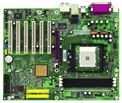

Epox 8KDA3J
от своей старшей сестры отличается отсутсвием дополнительных контроллеров: SATA Silicon Image и IEEE1394.
KDA3J
Все остальные возможности те же.

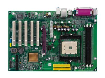

Epox 8KDA7L
По функциональности напоминает 8KDA3L. Единственное отличие - 5 PCI слотов вместо 6. По дизайну - сильно переработанная и упрощенная разводка.

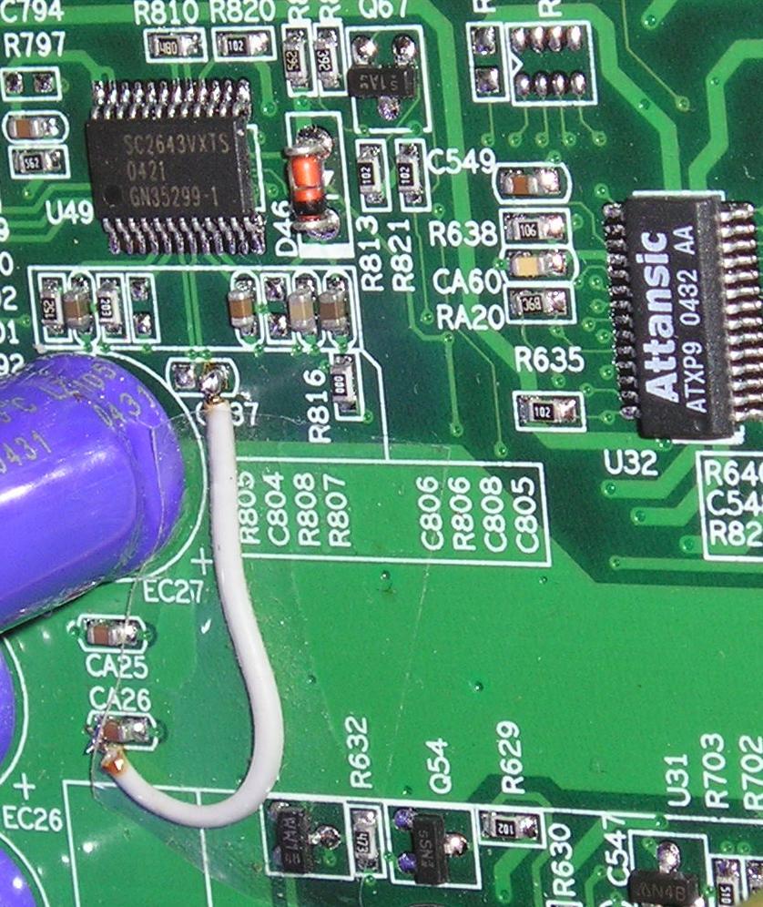

Плата сильно завышает напряжение на процессоре. Это в той или иной степени относиться ко всем представительницам семейства. Есть мнение, что
цитата:Так же отмечены скачки напряжение на процессоре. Это лечиться вот так. Подходит для всех 8KDA3. Подробности тут.
на своей 8KDA3J сильно пугался на 0.1 в повышеннное Vcore
А посмотресл AMD PowerNow Dashboard-ом - все ок(он с CPU Die смотрит)
