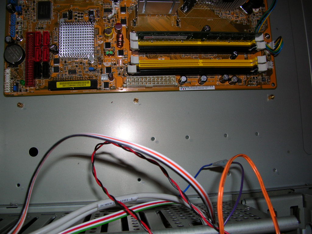

При установке платы в корпус сразу были замечены несколько ее недостатков-
1)Ширина уже стандартной полноформатной платы, и на боковые стоечки она уже не попадает, и часть платы(от болтов посередине до края платы) просто нависает. А в этой части слоты для памяти, разъем питания, снизу разъемы под ЛЕДы, иде, флопик... Соответственно плата серьезно прогибается при попытке вставить что-либо, приходится за край поддерживать.
2)Разъем ИДЕ снизу платы, а если учесть размеры моего inwin x710 то до дивидюка он дотягивается с трудом, если его в самый нижний слот поставить, о втором приводе можно уже забыть, если не покупать специальный длинный шлейф.
3)На чипсете самое мной нелюбимое крепление- 4 впаянные в мать скобы и радиатор за них цепляется пружинами- крючками. И снимать- ставить его не очень удобно, о установке водоблока я вообще молчу.
4)Южник греется дико, через какое- то время работы на нем палец не удержать, а рядом, почти вплотную к нему пара кондеров находятся.
