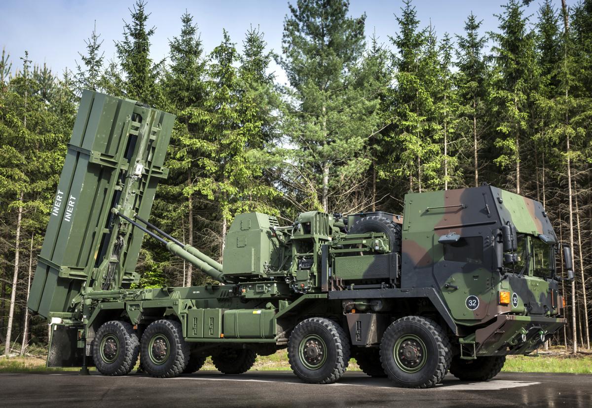

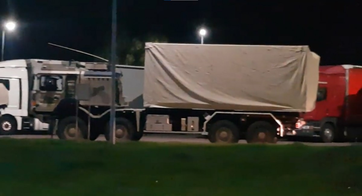

Вчера на трассе А4 возле Катовице (город на юге Польши в Верхней Силезии) была обнаружена переброска военной техники из Германии. Предположительно это ЗРК IRIS-T SLM выполняющая роль системы наземной противовоздушной обороны (GBAD) IRIS-T SLM. Приводятся два фото, первое сделано ночью, второе днём (видимо в другом месте).

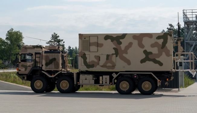

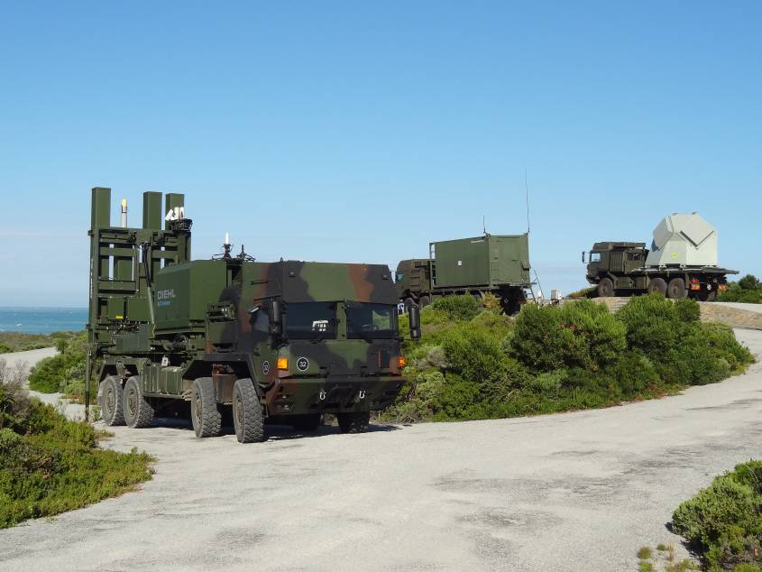

Система SLM средней дальности GBAD IRIS-T имеет пассивный радар TRML-4D от HENSOLDT (Германия). Предположительно данный радар может работать в пассивном режиме (без излучения) становясь трудной мишенью для противника. ЗРК способен отслеживать более 180 целей на расстоянии до 250 км.
Рассмотрим его подробнее, это многофункциональный радиолокатор средней дальности C-диапазона. Он может применяться для сканирования воздушного пространства, наземных целей, может выполнять функции радара артиллерийской разведки (в режиме C-RAM), а также обнаруживать малые самолеты и беспилотники (в режиме C-UAS). В TRML-4D используется активная антенна с фазированной решеткой, имеющая большое число передающих/приёмных модулей по технологии нитрида галлия.

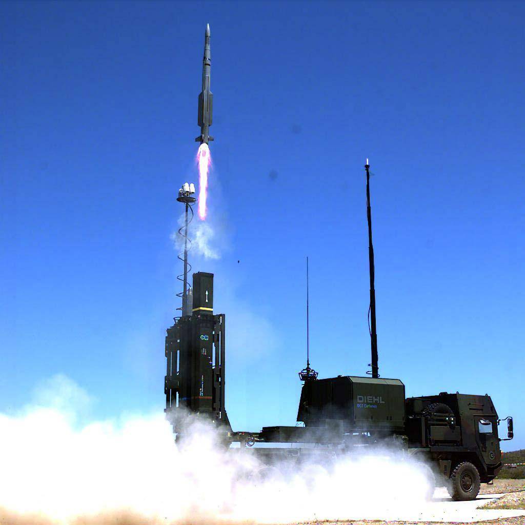

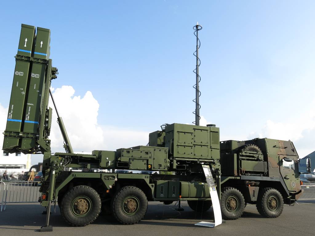

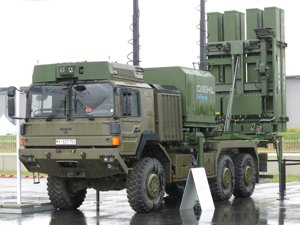

ЗРК IRIS-T SLM может поражать цели на очень короткой дистанции и с малым временем реакции, видимо их решили задействовать для защиты инфраструктуры Украины. IRIS-T SLM имеет на борту 8 пусковых установок с ракетами IRIS-T SL.

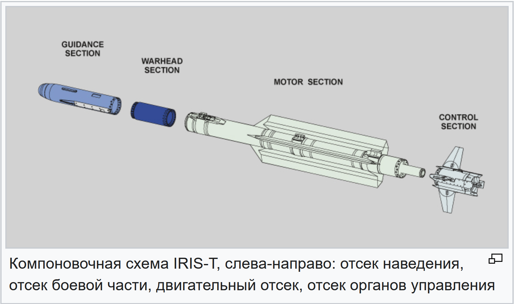

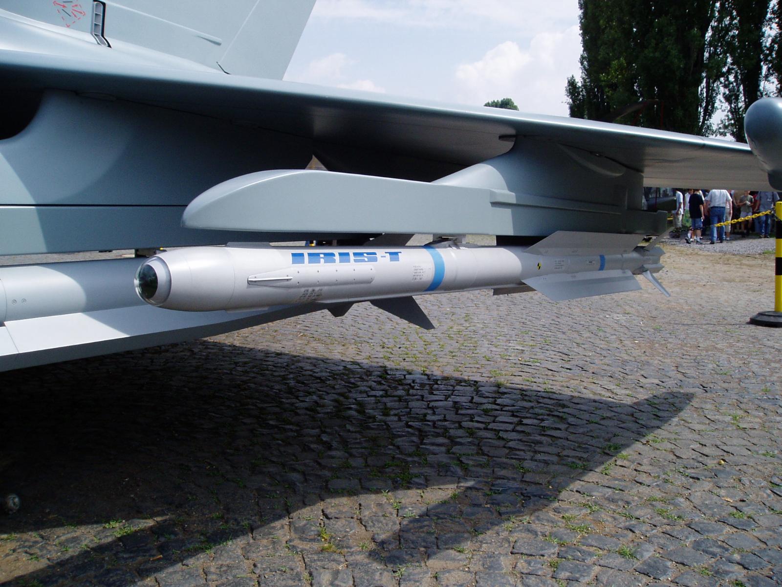

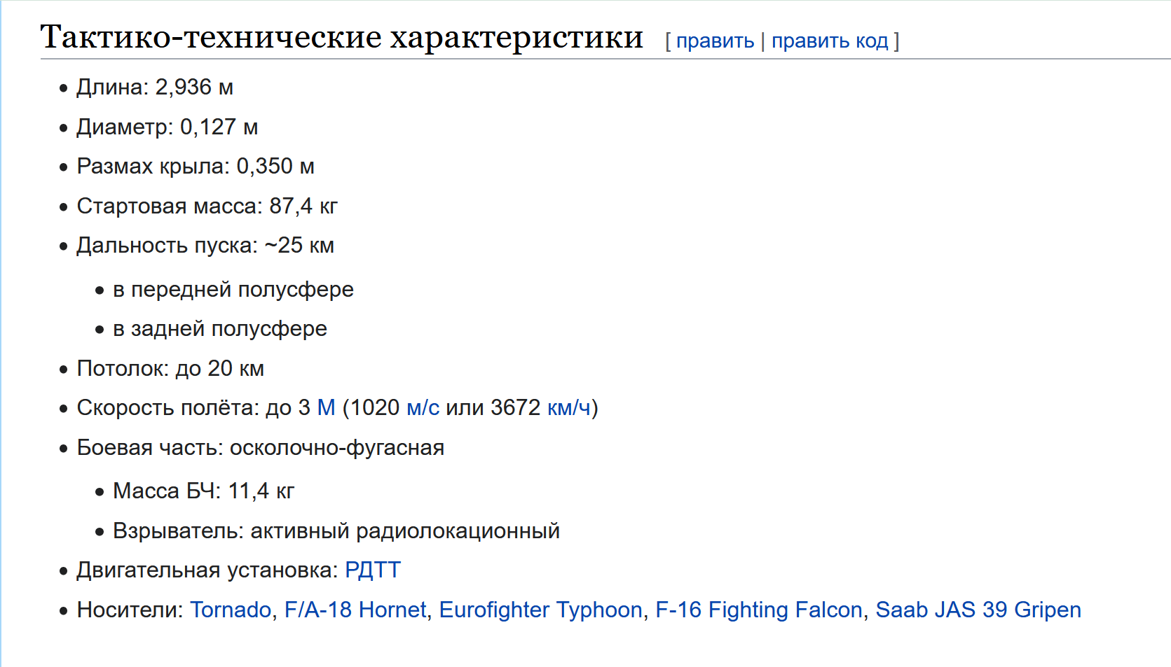

IRIS-T (Infra Red Imaging System Tail/Thrust Vector-Controlled) представляет собой ракету класса «воздух-воздух» малой дальности, имеет на борту охлаждаемую инфракрасную головку самонаведения. Разрабатывалась 6 странами под руководством Германии, предназначалась для замены устаревшей AIM-9 Sidewinder (американская управляемая ракета «воздух—воздух» с инфракрасной головкой самонаведения, принятая на вооружение в 1956 году). Интересно, что IRIS-T конструкцию и компоновку практически переняла от японской ракеты Тип 04 AAM-5, производства Mitsubishi Heavy Industries.
Страны участвовавшие в создании ракеты
Изначально ракета предназначалась для Eurofighter (многоцелевой истребитель четвёртого поколения) и Tornado (боевой сверхзвуковой реактивный самолёт третьего поколения с крылом изменяемой стреловидности).
Испытания ракеты прошли в октябре 1997 года, испытывали её ВВС Нидерландов. Примечательно, что для этих испытаний компании Lockheed Martin пришлось дорабатывать программное обеспечение F-16 (многофункционального лёгкого истребителя четвёртого поколения). Ракета должна была быть полностью совместима с AIM-9 Sidewinder, имея идентичные размеры и пусковые планки, а также иметь аналоговый интерфейс в дополнение к цифровому.

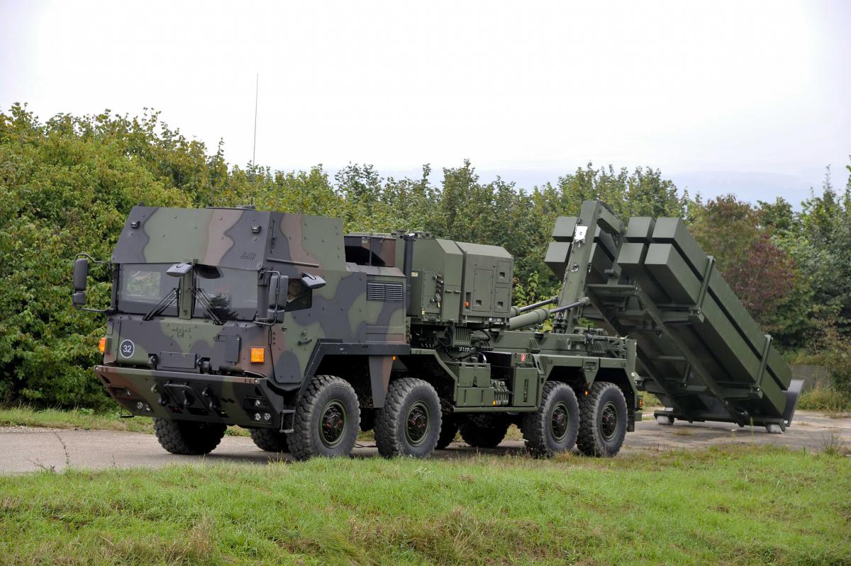

IRIS-T SL (IRIS-T Surface Launch) модификация IRIS-T для наземного запуска. Должна была послужить аналогом противоракеты PAC-3 системы противоракетной обороны MEADS (Medium Extended Air Defense System). IRIS-T SL может поражать авиацию противника и большинство видов ракет.

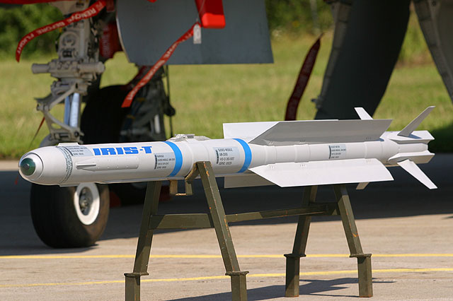

Ракета IRIS-T имеет инфракрасную головку самонаведения TELL, прикрытую прозрачным обтекателем. Хладагенты находятся в пусковом устройстве носителя. Ракета снабжена неподвижными дестабилизаторами, имеет 4 крыла и рули высоты. При этом каждый руль оснащён электроприводом.
Ракета "воздух-воздух" IRIS-T SL
Инфракрасная ГСН УРВВ «IRIS-T» — TELL. Видна часть конструкции двухосевого карданного подвеса, а также шлейфы питания и считывания информации с фотоприёмника ГСН
