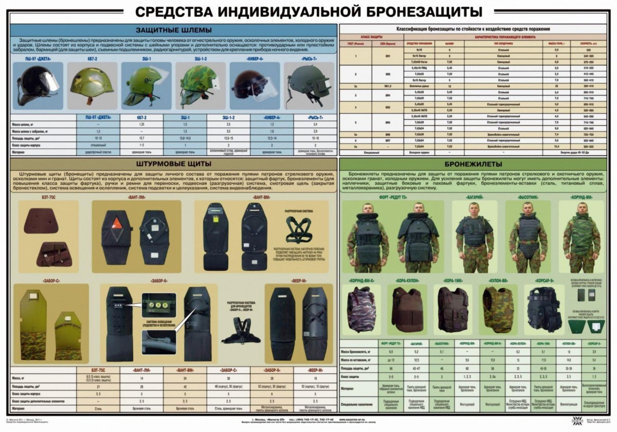

Различные вариации бронезащиты для бойца.

Краткая базовая информация по различным средствам индивидуальной бронезащиты.
