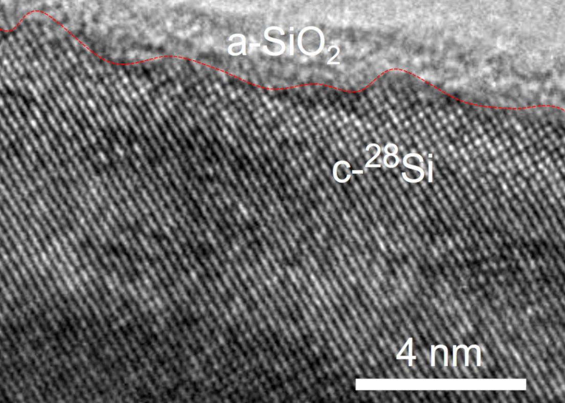

Первоначально ученые подтвердили, что теплопроводность Si-28 всего на 10% выше, чем у природного кремния. Но это было справдливо для нанотрубок диаметром 1 мм. Однако, когда они создали нанотрубки Si-28 толщиной 90 нм (примерно в тысячу раз тоньше человеческого волоса), теплопроводность стала на 150% лучше, что стало для них большим сюрпризом. Они ожидали повышения результатов всего на 10–20%.
Исследования выявили две основные причины отличной теплопроводности нанопроволок Si-28. Электронная микроскопия показала, что нанопротрубки Si-28 имеют более совершенное стекловидное покрытие, поэтому они не страдают от недостатков смешения/исчезновения фотонов при теплопередаче нанотрубок из природного кремния. Во-вторых, на этих нанотрубках образовался естественный слой SiO2 (диоксид кремния), удерживающий фотоны, переносящие тепло, на своем пути. Таким образом, два ранее наблюдавшихся механизма блокировки фотонов были значительно уменьшены благодаря новому материалу.

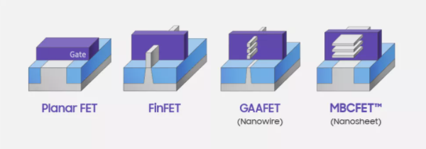

Итак, какая польза от кремниевых нанотрубок, проводящих на 150% больше тепла? Некоторые современные конструкции транзисторов уже включают кремниевые нанотрубки. Полевой транзистор Gate-All-Around Field Effect Transistor (GAA-FET) использует кремниевые нанотрубки, сложенные вместе для проведения электричества, но они все еще страдают от накопления тепла. Если этот новый материал можно будет заменить, то разработчики процессоров смогут добиться относительно быстрой и легкой победы над высоким тепловыделением чипов.
