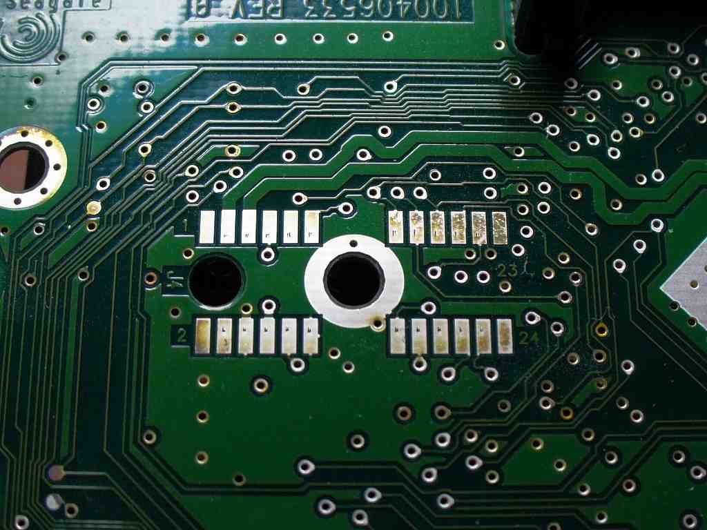

Вот купил год назад Seagate Barracuda ES ST3320620NS. Тут же достал отвёртку с соответствующей насадкой, аккуратно скрутил плату. Хард только что из магазина, картина маслом
Окисление контактов. Сигейт, контакты к головам в "банке".

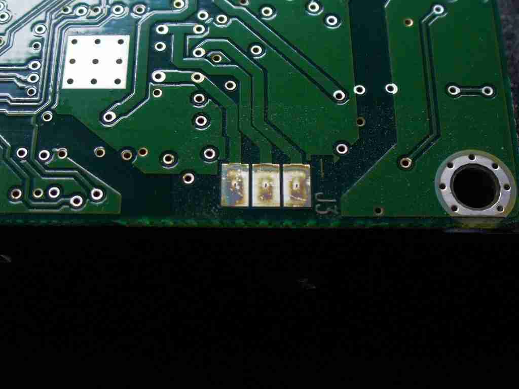

Окисление контактов. Сигейт, контакты к движку шпинделя.
В руки мягкий ластик, безворсовая ткань, спирт. Ластиком стираю налёт в двух перпендикулярных направлениях до полного исчезновения налёта, затем смачиваю контакты спиртом и протираю тряпкой. Подлечили. Вот совсем недавно, когда ставил на хард радиатор (Охлаждение жёстких дисков радиатором), снял плату и проверил состояние контактов - блестят, как будто только что почищены.

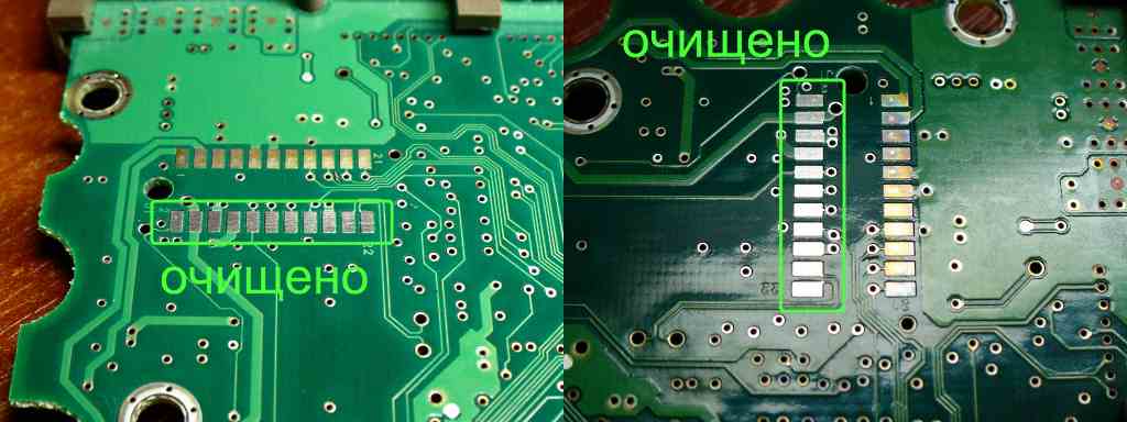

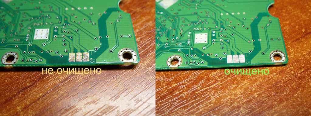

Также недавно попросил принести своего знакомого свои харды на профилактику - он принёс Barracuda 7200.7 ST3200822A на 200 Гб и относительно новый Barracuda 7200.10 ST3320620AS на 320 Гб. Результаты "вскрытия" ниже:
7200.7:
Окисление контактов. Сигейт, контакты в "банку". До обработки.
Окисление контактов. Сигейт, контакты в "банку". После обработки - 1.
Окисление контактов. Сигейт, контакты в "банку". После обработки - 2.
7200.10:
Окисление контактов. Сигейт, контакты к головам в "банке". До и после.
Окисление контактов. Сигейт, контакты к движку шпинделя. До и после.

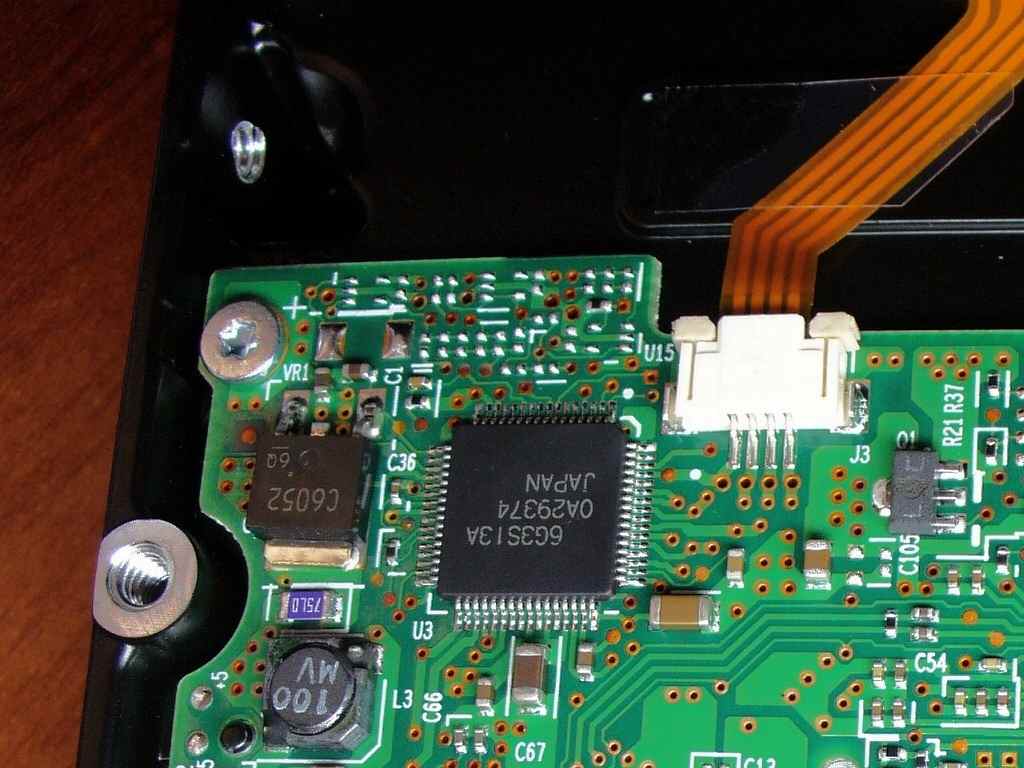

Был у меня также один Хитачик на 320 Гб, да помер, не прожив года. Но у хитачиков, как ещё с ibm'ов повелось - контакты к головам покрыты припоем, а двигатель подключается гибким шлейфом в разъём на плате. Но вот нелужёные переходные отверстия у нового HDD (только что вытащеного из антистатического пакета) "болели" тем же:
Окисление переходных отверстий. Хитачи.
7200.7:
7200.10:
