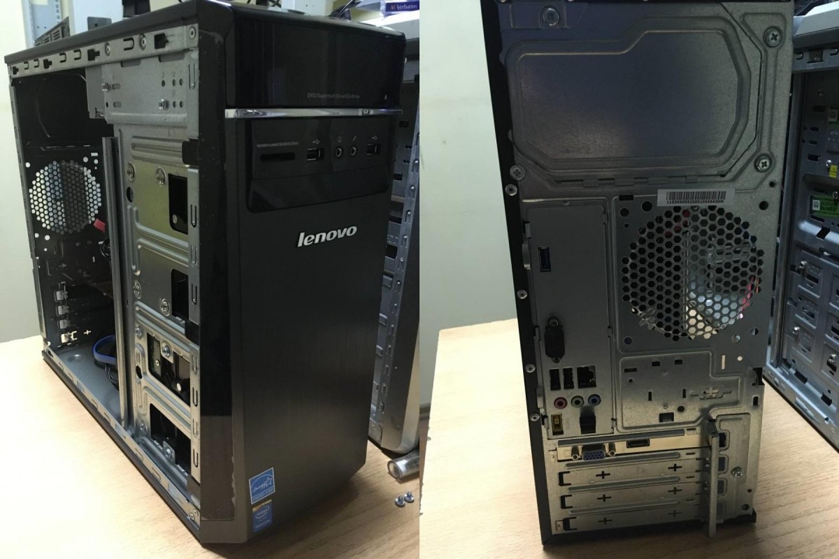

Много я повидал "всякого", но такое как-то в руки не попадало. Китайская инженерная мысль не перестаёт удивлять - блока питания нет, питалово подаётся от внешнего БП в разъём на материнской плате и от неё уже питаются жёсткий диск и привод. Однако, стоит отметить, что случись чего с платой у этого ПК, её легко можно будет заменить, сохранив при этом корпус. Цена корпусу конечно рублей 500... с другой стороны - две шаурмы, это две шаурмы.
Маркировка на корпусе была такая.

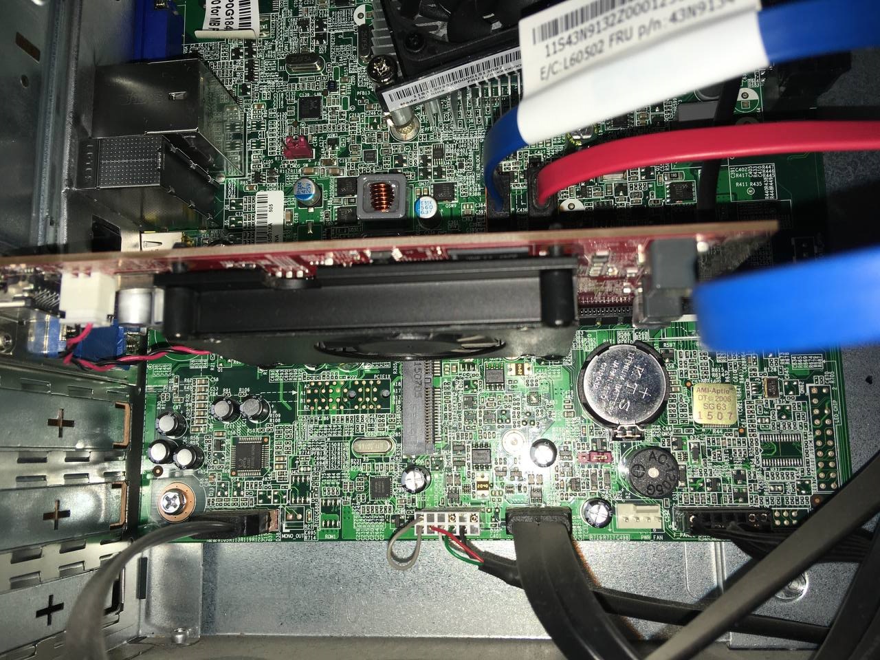

А вот внутри меня ожидал сюрприз...
А именно наличие всего двух SATA портов, на материнской плате. И как вы понимаете оба они заняты - один жёстким диском, а второй приводом. Из плюсов стоит отметить наличие дискретной видеокарты и порта расширения mini PCI-E, который нам пригодится.

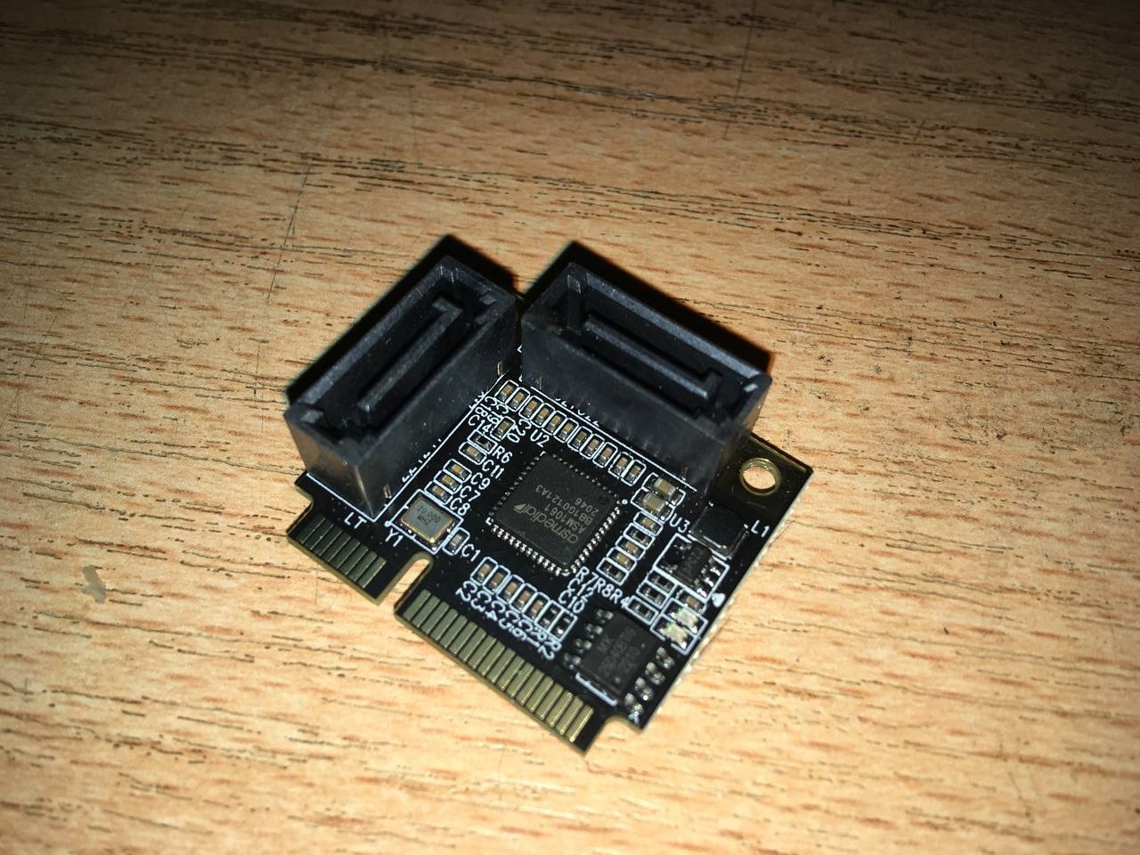

Привод владелец хотел сохранить, так что я пошёл искать SATA контроллер под mini PCI-E. И как я и ожидал у наших братьев китайцев и такое есть. Правда доставка затянулась почти на месяц. Называется сие изделие H11Z.
Смущает в нём лишь отсутствие охлаждения на чипе, но цеплять мы туда будем привод, так что я думаю и так будет работать.

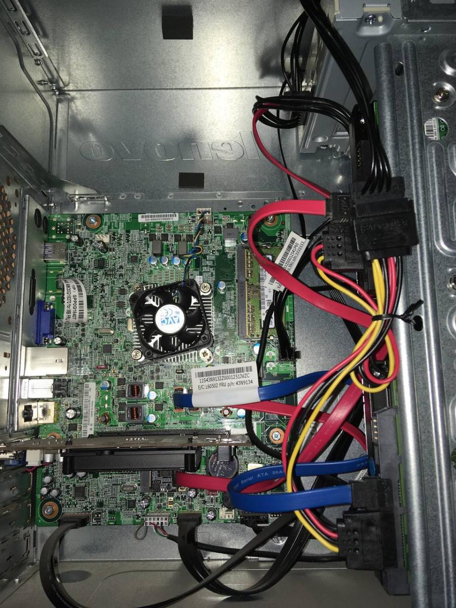

А вот дополнительное крепёжное место для 3.5" жёсткого диска в данном корпусе - есть, и это не может не радовать. В собранном виде оно выглядит как-то вот так.
Правда, в виду наличия дискретной видеокарты, блокируется второй SATA порт на нашем китайском контроллере, впрочем, нам нужен всего один - так что не страшно.

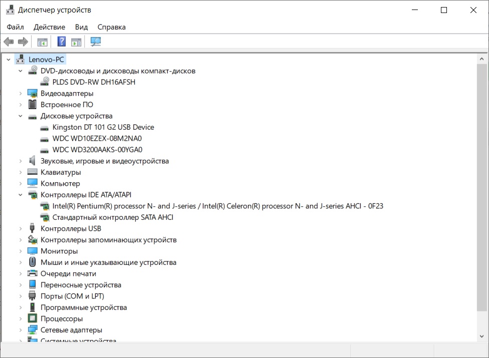

Запустив всё это добро, я с радостью обнаружил что драйверы встали автоматом, ну а второй жёсткий диск и привод прекрасно функционируют.
Немного потыкав это всё и убедившись в работоспособности - компьютер был окончательно собран и передан счастливому владельцу.
