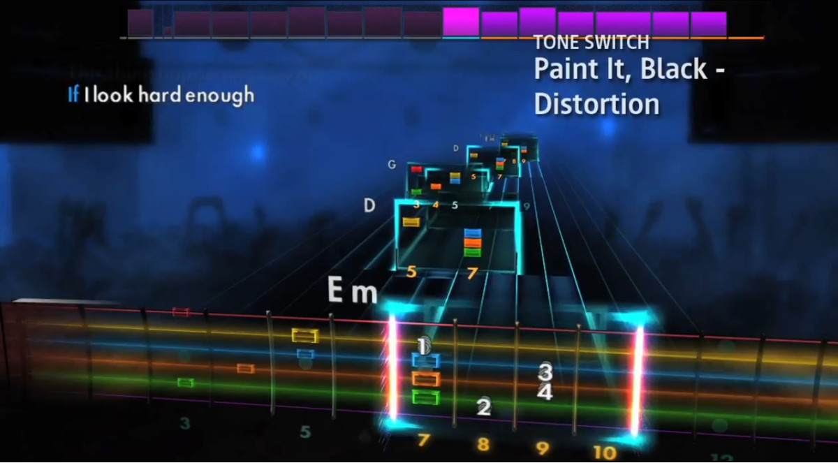

RockSmith 2014 это игра на подобии Guitar Hero, с небольшим отличием — играть придется не на пластиковом контроллере, а на обычной электрогитаре.
RockSmith 2014 это игра на подобии Guitar Hero, с небольшим отличием — играть придется не на пластиковом контроллере, а на обычной электрогитаре. Как ГХ задрота меня возмутило то, что я пропустил релиз этой замечательной штуки. Поэтому сразу после добычи игры с торрентов и отжима инструмента у гитариста Николая, была произведена попытка начать задротствовать. Но не тут то было, задержка звука с гитары была лютая, первые две струны считывались ОЧЕНЬ туго, срач в колонках стоял безумный. Гугл со мной. Сразу оговорюсь — все ниже изложенное есть смысл читать ТОЛЬКО ЕСЛИ вы хотите поиграть без оригинального кабеля RealTone cbale for RockSmith, который новый стоит брать при любом раскладе кроме ситуации как у меня:
