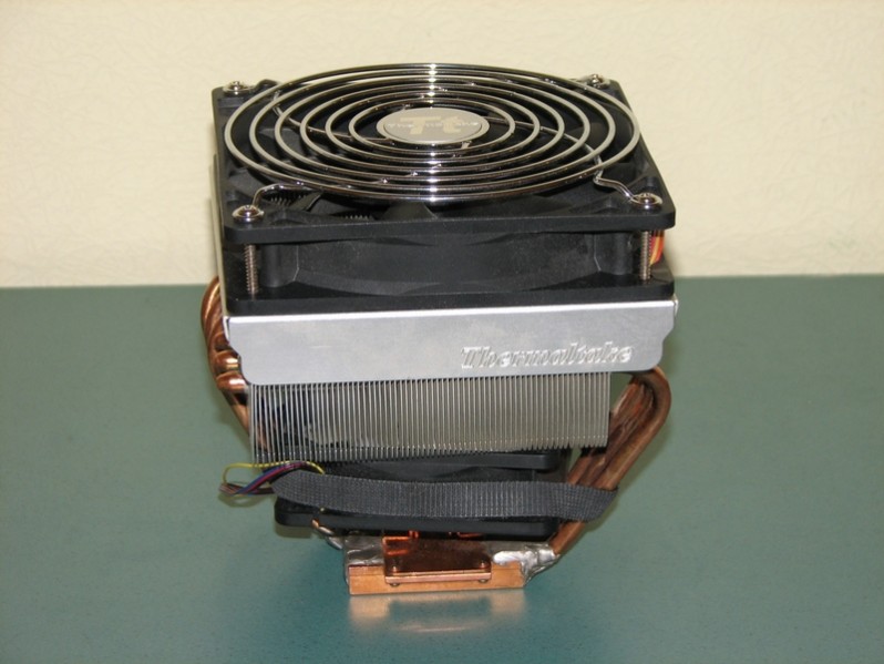

Всё никак не доходили руки сделать подробные фото моего ТТ БТ, с залитым сплавом Розе основанием и вторым вентилятором. Но при очередном переборе своего системника, решил это исправить. Вот так он у меня выглядит.<br/>
<br/>
<img src="//st.overclockers.ru/legacy/v3/02/21/09/2015/03/03/0u22536631-6d777652-322bcc4b.jpg" /><br/>
Вид сверху.
Так подключены вентиляторы. 120 мм СлипСтрим PWM подключается через переходник 80мм Арктика F9 PWM.
Виды сбоку.
Тут хорошо видно нижний вентилятор и подошву.
А вот так он выглядит, будучи установлен на материнку с сокетом FM2+.
К стати, на этой же материнке, и с этим же процессором — А10-7850К, ставился кулер Macho 120 rev.A. Разница с модернизированным тайфуном составила 1 градус что в простое, что под нагрузкой. Вентилятор с обоих случаях был Слип Стрим 120мм на 1200 оборотов. У Тайфуна естественно был ещё и поддувной Арктик.
