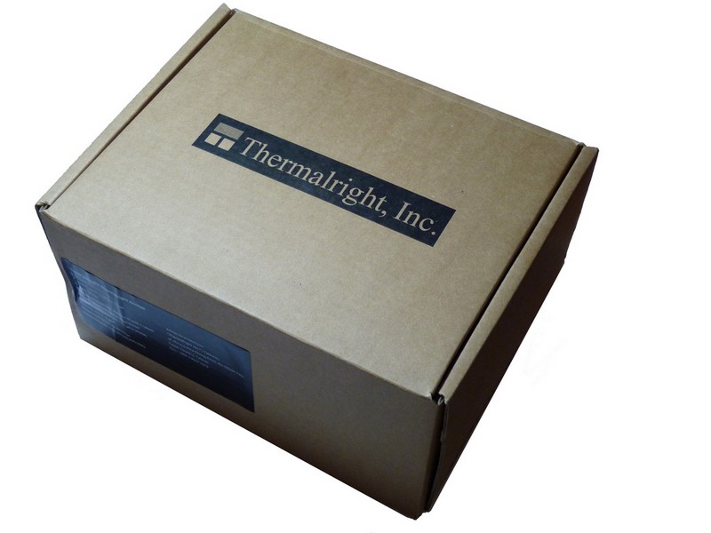

Как всегда Thermalright радует нас "красочной" упаковкой из плотного картона, средних габаритов.
Ничем привлекательным она нас порадовать не может, да и зачем нам эти размулёванные глянцевые коробки? Максимум, что можно увидеть это название фирмы, штрих код и наклейку с названием и спецификациями радиатора на русском языке.
