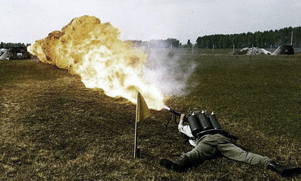

В 1942 году был выпущен новый огнемет РОКС-3, который являлся дальнейшим развитием предыдущей модели. Это вооружение активно применялось советскими штурмовыми группами до конца войны и оставалось на вооружении до 1952 года, когда было заменено более совершенным огнеметом ЛПО-50, имеющим большую дальность стрельбы (70 метров) и увеличенный объем горючей смеси.
При испытании огнемета ЛПО-50 с дальностью стрельбы 70 метров, легко заметны были три баллона с огневой смесью, прикрепленные к спине стрелка.
