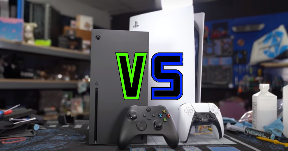

Какая из консолей горячее и громче? Известный ресурс детально протестировал обе консоли.
Известный зарубежный ресурс Gamers Nexus детально протестировал обе консоли нового поколения на основании которых можно сделать определенные выводы.
Для измерения температуры компонентов и уровня шума использовались высокоточные датчики температуры и шумомеры.
