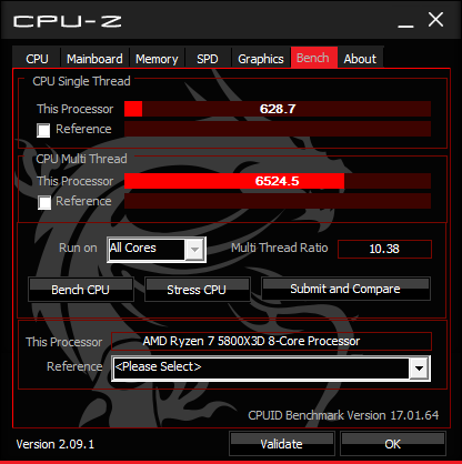

Начну с синтетических тестов процессора для рабочих нагрузок:
Работа системы с моменты последней настройки (примерно 1,5 года назад) и до сегодняшнего дня меня радует, процессор работает шустро и стабильно, но его совсем не слышно в системном блоке. Температуры процессора и зоны VRM материнской платы безопасные и гарантируют долговечную работу системы. Скриншот снятый с утилиты HWiNFO® 64 после завершения всех синтетических тестов ниже:
