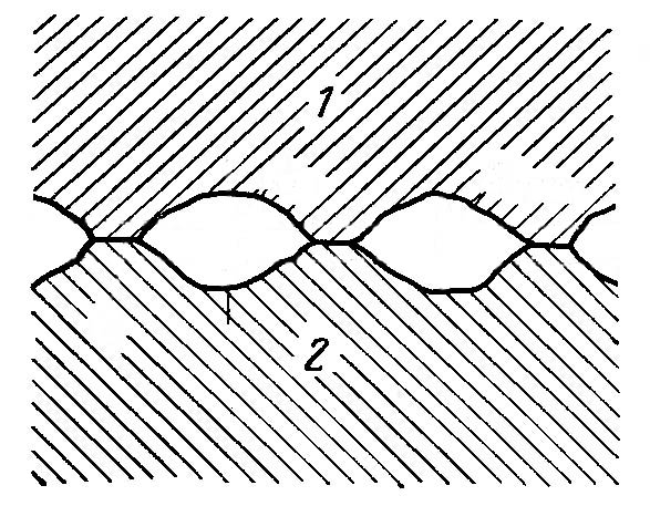

<br/> Как было сказано раньше, две боковые стенки корпуса НЖМД контактируют со стенками корзины, в которую он установлен. Важно заметить, что контактирующие поверхности не есть ровными и при увеличении выглядят где-то так:
<br/><img src="//st.overclockers.ru/legacy/v1/211063.jpg" border="1" vspace="3">
<br/>Видно, что непосредственный контакт между металлическим поверхностями есть далеко не везде, а поэтому руководствоваться одной лишь кондуктивной теплопроводностью нельзя.
<br/>В пустотах, где нет непосредственного контакта, теплопроводность будет проходить за счет конвекции и излучения. Поскольку в большинстве случаев винчестер закреплен болтами, токонтактирующие поверхности находятся под давлением.

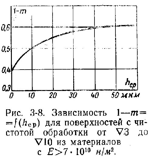

Определим Вп , исходя из среднего значения шероховатости используя график на рис.3-3.
hср1 = hср2 = Ra = 10 мкм, тогда Вп ≈ 17,5. Подставим полученное значение в формулу (1):
2.Термическое сопротивление межконтактной воздушной прослойки. (ф-ла справедлива только до 7 класса чистоты поверхности):
(2)
Определим значение (1-m) для hср = Ra = 10 мкм. Согласно графику на рис. 3-8 (1-m) = 0.5. Тогда

(1) Определим Вп , исходя из среднего значения шероховатости используя график на рис.3-3.
(2)
