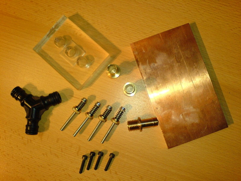

Ну вот вроде и собрал себе водянку. Конечно не все получилось как я хотел. Есть трудности в изготовлении водоблока по моим чертежам:
(кликните по картинке для увеличения)

Положил вот все добро на стол, слева Заводское, справа Зелфмейд, не до конца правда, будет у меня теперь наверное две водянки. Матроскина вспомнил
