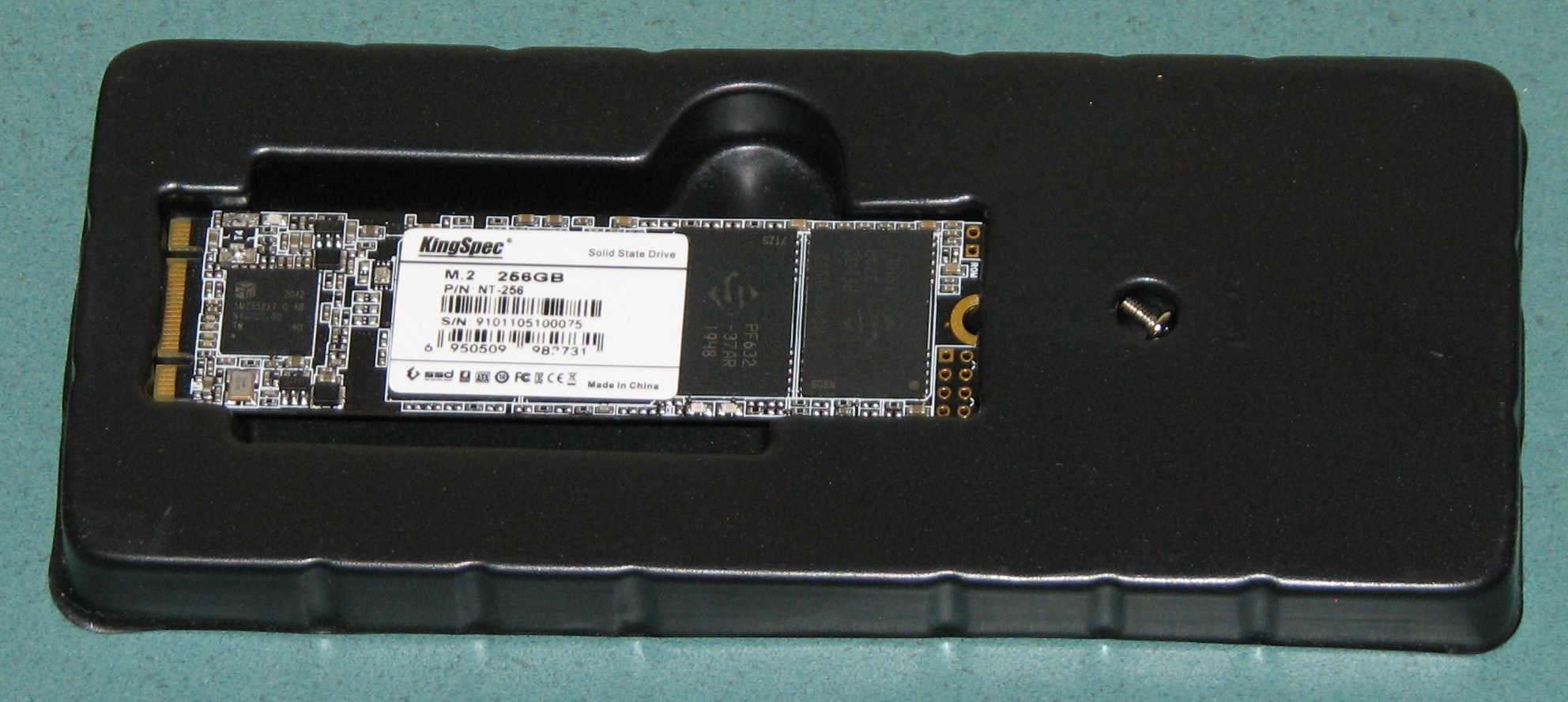

Внутри пластиковое корыто в котором удерживается SSD и болтик для его крепления.

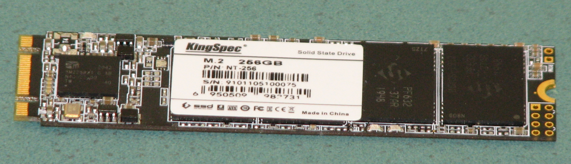

Сам SSD выглядит вот так. На верхней стороне расположен контролер Silicon Motion SM 2258 XT, четыре чипа памяти SpecTek h64gs-1912, поверх которых наклейка, где указан производитель, тип разъёма, ёмкость, серийный номер и что сделано это в Китае. Если кто не в курсе, то SpecTek Inc. - это дочка Micron Technology, Inc. которая выпускает дешёвую память. По сути тот же Micron, но дешевле и заявленные параметры пониже.

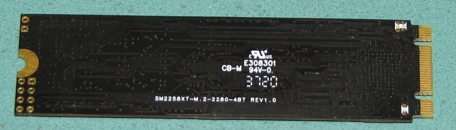

На нижней стороне устройства нет ничего кроме надписи из которой можно узнать модель контролера, тип устройства и ревизию.

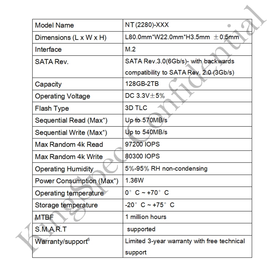

А ещё на нём есть аж три синих светодиода, которые показывают питание, "onlin" и чтение/запись. Последний мигает синхронно со светодиодом HDD на корпусе компьютера. Характеристики SSD следующие.
Ресурс указан в MTBF - 1 миллион часов. Вот как хочешь так и понимай. :) Ну судя по контролеру, памяти и ёмкости накопителя 100ТВ TBW там точно будет.

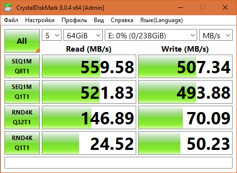

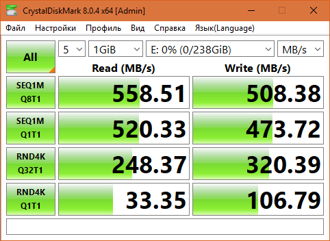

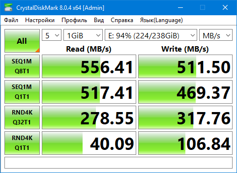

На пустом накопителе результат такой. Обратите внимание, на файле в 64GiB падения линейной скорости записи вообще нет.

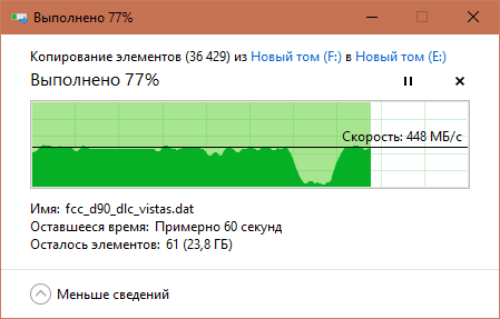

На забитом под завязку SSD падение скорости записи всё-таки есть. Правда незначительное и с тестовым файлом занимающим более половины имеющегося места. Это точно бюджетный SSD?

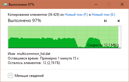

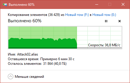

Вот такая картина у нас при заполнении диска данными более чем на половину. Как видим скорость до определённого момента высокая, а потом начинает падать и ... восстанавливается. Потом она опять падает и далее тащится со скоростью черепахи до конца. Плюс на скоростном участке запись идёт не равномерно. Пожалуй этот момент стоит рассмотреть более внимательно.
AIDA 64 выдаёт нам вот такую картину. Как видим контролер активно пытается держать высокую скорость записи аж до 45% заполнения накопителя. Вообще SM 2258 XT - это упрощённая версия контролера, индекс ХТ указывает на отсутствие поддержки DRAM-кэша, а вот алгоритм работы у него такой же как и на полноценной версии, только вместо DRAM используется SLC кэш.
