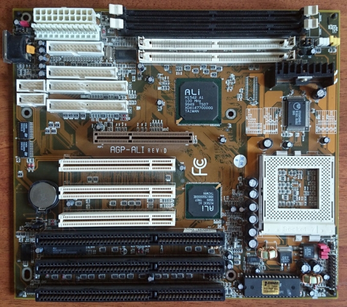

Когда случилась такая возможность, в мои цепкие лапы попала материнка на чипсете Ali Alladin V предположительно производства Polaris. Модель FOR Agp-Ali. У нее есть полные аналоги от Acorp (5ALI61) и Red Fox.
Мамка оказалась весьма дубовой, на не самой свежей ревизии чипсета, даже без поддержки UDMA66, максимум 100МГц шина, пол метра кеша и вообще, не самым лучшим представителем семейства. Когда она уже пришла по почте, на аукционе появилась шикарная АТХ от Giga-byte, но было уже поздно.

Вот, фотка матери-героини на VIA:
Чем еще прикольна эта мамка. Несмотря на унылый бренд (Acorp), она имеет в сокете термодатчик! Который влияет на обороты кулера, если подключить его к стандартному 3-пиновум молексу. Более того, обороты кулера мониторятся! Вместе с температурой и Vcore. На Али, кстати, стоит более типичный для тех лет двухпиновый разъем.
