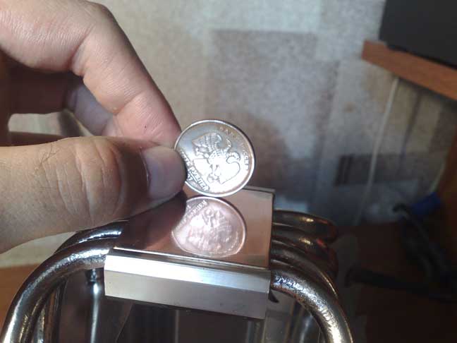

Вместе с тем, выявилась первая проблемка. А именно кривое основание самого
кулера.

Это довольно известный «баг» СО ThermalRight. Возможно Они считают, что такая
форма основания достаточно эффективна, при прижиме горб оказывается как раз над кристаллом.

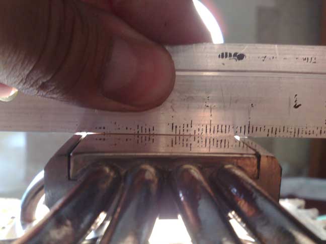

Я же, как и многие из этой ветки, решил основание выровнять. Поступил просто –
купил в строительном магазине наждачки и достал у знакомого прапорщика
кусочек пасты ГОИ.
Желательно иметь -- 2 листа «1000», 3 листа «600», 4 листа «400».

Для того чтобы не завалить края основания и добиться равномерной шлифовки,
двигать кулер по наждачке надо в одну сторону, без вращений – по такой схеме.
Шлифуем вдоль горба.
нажмите для увеличения

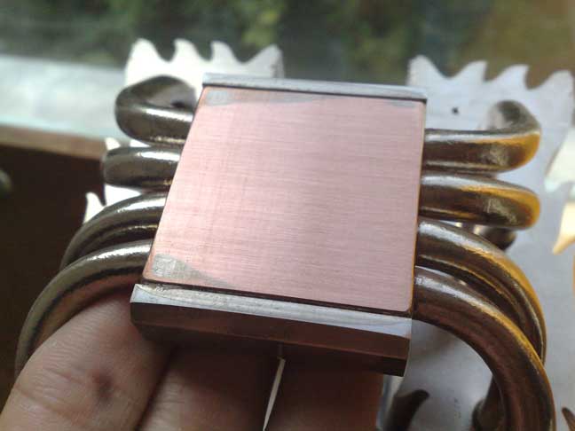

Начинаем с 400-ки, по мере стирания меняем листы, затем на 600-ку, и подчищаем
1000-й. Процесс не быстрый, у меня ушло около 5 часов. Но я растянул это время
на два дня и совсем не парился. Остановился на этом – на фото видно что имеет
смысл продолжать дальше, но ИМХО достаточно (по RealTemt темпа ядер
41/38/40/41, второе всегда ниже на 2-4 градуса).

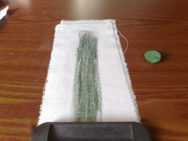

Заканчиваем пастой ГОИ, ей затираем все мелкие царапина, доводя до зеркала.

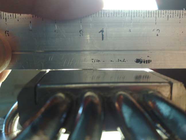

На этом я остановился, проверяем линейкой, определенно лучше чем было.

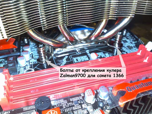

Приготовился поставить кулер на матплату. И тут вторая проблема.. Крепление
под сокет 1366 невозможно установить, из-за слишком высоких болтов, да и само
крепление дебильно убогое. Из той же ветки форума, стало ясно что на самом
деле крепление выглядит так.
а это из коробки:
По все видимости это еще один «Баг», теперь уже с большой буквы.
СОВЕТУЮ ВСЕМ, СРАЗУ ЗАКАЗЫВАТЬ ИЛИ ПОКУПАТЬ НОРМАЛЬНОЕ КРЕПЛЕНИЕ
ПОД сокет 1366, чтобы в последствии не изобретать велосипед, как это делал я.
От старой системы у меня остался кулер Zalman 9700, к нему я заказал крепление
под сокет 1366, так как был интерес сравнить его эффективность с «Аццким
Огнетушителем».
Но использовал я его для другого. Довольно легко, болты с пластины этого
крепежа выдираются.. и идут на замену болтам крепежа IFX-14. При этом
сложности в установке остаются, закручивать их пришлось с помощью маленьких
плосогубцев, для устойчивости проклеил крестовину изолентой, но в итоге встало
очень крепко.
Ну и последнее, обычная мелочь, пришлось изогнуть крепеж для вентилятора,
чтобы прижим был лучше.

И вот теперь только я получил то, что желал. Ровное основание и кулер стоит таки
на матери, пускай и полусамодельным способом.
