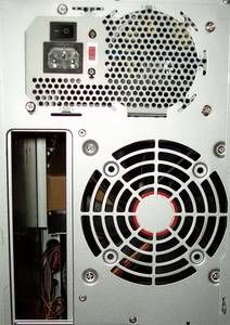

На задней стенке корпуса находится 120мм вентилятор, задняя стенка БП, аккуратно закрытые отверстия для 7 PCI-карт. Также можно заметить небольшую петлю для замочка – это «противоугонка» =)

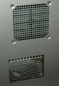

На левой стенке корпуса можно заметить отверстия для вентиляции процессора и видеокарты, на одном из них (процессорном) установлен воздуховод с регулирующейся длиной и фильтром от пыли.

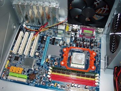

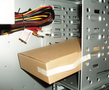

Внутри корпуса были обнаружены аккуратно сложенные провода и коробочка, лежащая в 5,25’’ отсеке.
Я ожидал увидеть там отвертку, подобную той, что шла в комплекте с младшей моделью R101. Но, к сожалению, отвертки в R110 не оказалось. Это не помешало нам собрать корпус своей отверткой, так что мы не сильно огорчились. Внутри коробочки обнаружились сетевой провод и пакетик с винтиками.

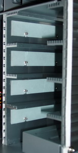

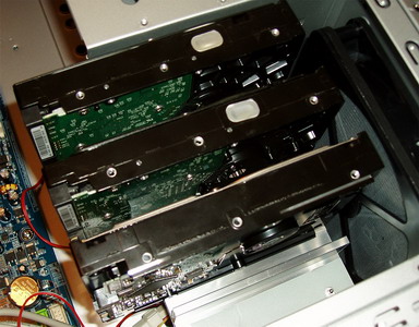

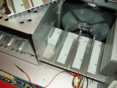

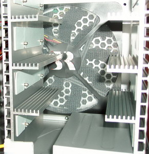

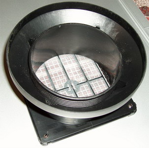

Очередная особенность корпуса – корзина с жесткими дисками. Мало того, что она является радиатором для жестких дисков, она так же снабжена специальными полосками, поглощающими вибрации от жестких дисков. Сделано качественно и очень удобно: достаточно открутить одну сторону корзины, отлепить наклейки с полосок, вставить диск в слот, попав дырками на металлические штырьки, и закрыть корзину. Все очень просто и удобно. Учитывая, что спереди на диски дует 140мм вентилятор, а вся корзина – радиатор, охлаждение дисков должно быть очень хорошим (в чем мы и убедимся далее).

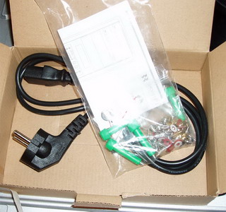

Комплект винтиков нам понравился. =) Разработчики ничего не забыли: винтики, шайбочки, спикер. Для FDD предусмотрены специальные крепления в виде винтиков с зеленой ручкой. Интересный спикер идет в комплекте: разработчики решили не встраивать его в корпус, а положить отдельно.

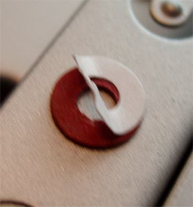

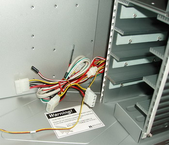

Чуть не забыл о термодатчике.
Вместе с винтиками идет специальная полоска клеющейся бумаги, с помощью которой, собственно, и нужно приклеить куда-нибудь датчик.
К сожалению, поставить его на процессор, как это делают обладатели R101, нельзя. Об этом нас предупреждает инструкция: «Do not place the sensor on CPU core, or Heatsink».
Причина – устройство датчика. Это также поясняет инструкция: «In case of retina sensor, it is impossible to install it near the core». Лично я прилепил его около северного моста, так как ему свойственно сильно греться на моей материнской плате.
Кстати, надо отметить, что в R110 термодатчик всего лишь один (в R101 их было аж 3 штуки).

Как я уже писал выше, система охлаждения жестких дисков на высоте: у меня в системе 3 диска, и при активном обращении к ним температура не выше 29-31°С (вентиляторы на первой скорости ручного режима). При декодировании видео температура жестких не поднимается выше 34°С.
