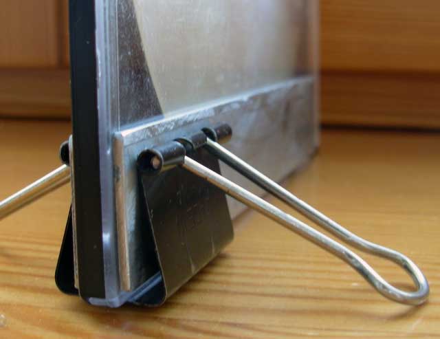

Хетспредеры на память своими руками :) просто и коротко
собсвенно для изготовления на понадобиться
<br/>уголок примерно 70 см
<br/>и канцелярский крпеж для бумаги
<br/><img src="//st.overclockers.ru/legacy/v1/92402.jpg" border="1" vspace="3">
<br/>из уголка изготавливаем пластины длиной 125 мм и шириной 20
<br/><br/>выравниваем пластинки ) от порезки уголка
<br/>
<br/>а затем намазываем все чипы памяти термопастой
<br/>устанавливаем пластины а потом уже зажимы
<br/>
<br/><br/>
<br/>после установки зажимов снимаем ручки ) елементарно сжимая проволоку
<br/>

вуаля и все готово )
можно устанавливать в корпус впихивать в мать
и радовацца жизни
плюсы
+дешево
уголок 1 метр 0.5 уе
зажимы 4 штуки 0.2 уе
+ хорошее охлаждение
ибо алюминий не такой как на стандартных хеспредерах 0.25 мм
а целых 2 мм!
что положительно сказывается на температуре )
минусы
-внешний вид
-не сильно жесткая установка
- нельзя поставить 2 модуля рядом
адишн
можно поставить на термоклей
с уважением Скай
Планируется доработка в плане никелирования пластин )
