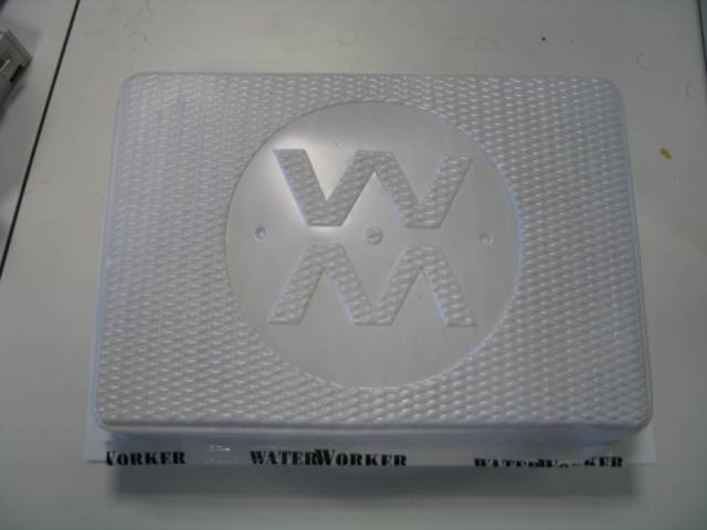

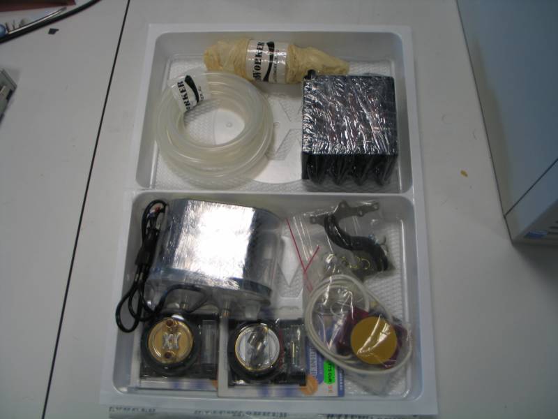

фирменная коробка
(кликните по картинке для увеличения)
Содержимое коробки
Комплект лежал в коробке из тонкого пластика с логотипом Waterworker на крышке. Все необоходимые детали были на месте. Почти все. Не хватало хомутов на штуцера резервуара, крепежа для материнских плат Socket A без инженерных отверствий на плате, заявленного на сайте 92-мм вентилятора и инструкции. Оговорюсь, что крепеж на сайте указан не был, но осадок остался. =) Пришлось использовать прижим от Glacialtech Igloo 2520, который стоял на процессоре, инструкцию получать по почте, вентилятор ставить свой, а вот с хомутами пока непонятно что. Но об этом позже.

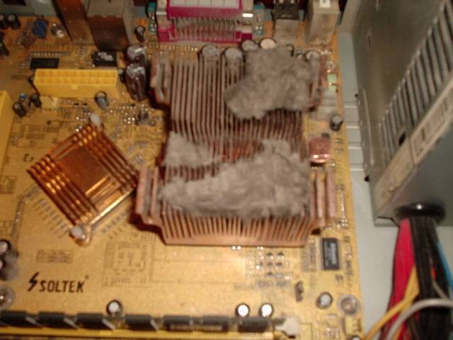

Вот что было под процессорным вентилятором!

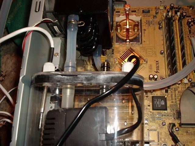

Дома, распаковав коробку и разложив все запчасти, стал потихоньку осмысливать схему. Решил, что будет помпа -> радиатор -> CPU -> VGA.
Распаковал резервуар, подключил миниМарк, засунул "градусник" в гермоввод и чуть было не пропихнул вовнутрь герметизирующую резинку. Надо бы ее крепить как-нибудь, а то провалится и все. С радиатором тоже не все слава Богу. К внутреней стенке трубки прилипли засохшие кусочки краски, образовавшиемся после неаккуратной покраски, которые я аккуратно ножницами отковырял.

Водоблок был успешно установлен на процессор, зажим закреплен, длина шлангов определена; осталась видеокарта.

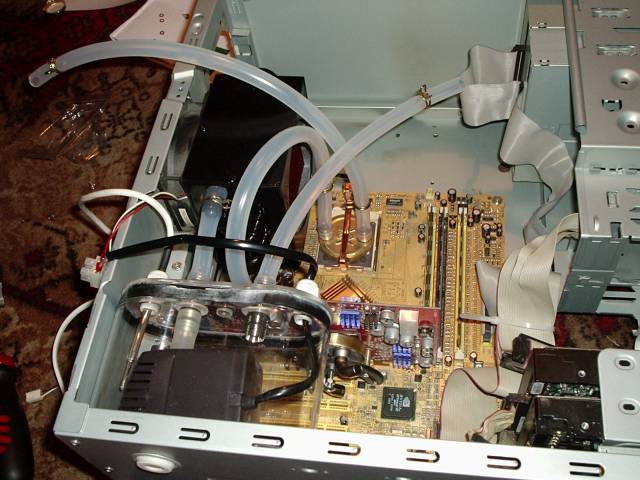

Семь раз отмерь - один раз отрежь или подбираем длину шлангов

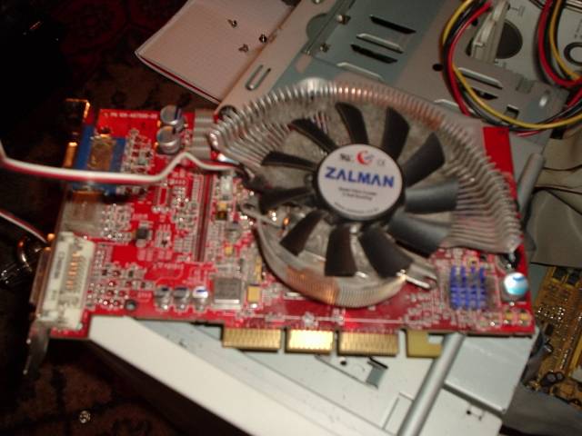

c Zalman Vf-700AlCu

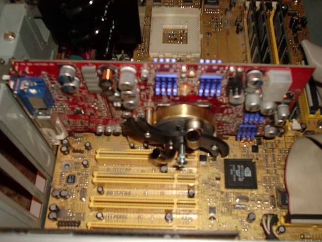

На видеокарту я поставил водоблок с поворачивающимися штуцерами, здесь никаких проблем не возникло, крепление надежно зафиксировало водоблок на чипе (а вот Zalman Vf-700AlCu у меня прокручивался

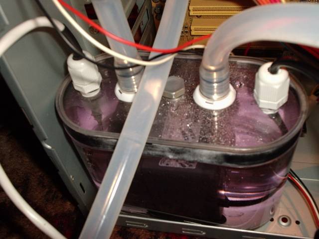

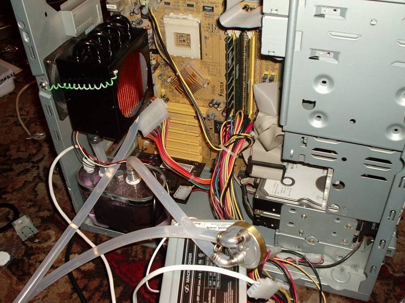

Тут возникла еще одна проблема: сколько воды нужно заливать в контур. Увы, почитать нигде не было возможности, так так вторая машина подключалась к интернету через "модифицируемую". Было решено залить максимальное количество воды и вылить всю бутылку ППГ.
Как раствор марганцовки
Резервуар с ППГ
Течь была обнаружена только в бачке, на уровне крышки. Это не мешает до той поры когда вдруг понадобится его наклонить, чтобы поправить провода или вытащить какую-нибудь плату.
c Zalman Vf-700AlCu
...и с WW
Резервуар с ППГ
