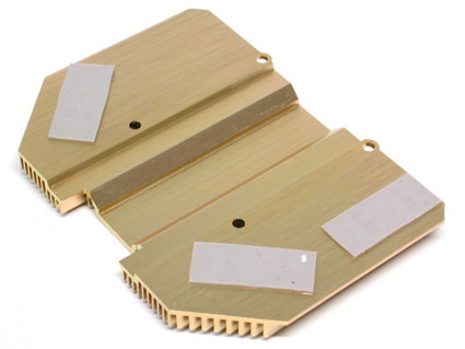

Откручиваем четыре болта с лицевой стороны и снимаем малый радиатор.
Лицевой радиатор Gigabyte 6800Le

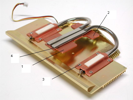

Сдвигаем большой радиатор с трубками и контактной плошадкой вверх карты и убираем.
Большой радиатор Gigabyte 6800Le
Теперь самое интересное. Одна трубка оказалась, только местами пропаяна в месте соединения с площадкой чипа. В щель забивал алсил зубочисткой. На рисунке точка 4. Лучше конечно пропаять, но у меня не было паяльника под рукой.
Далее откручиваем 8 болтиков, крепящие трубки к радиатору (на рис 3 точка) и все оттираем. Теперь самое сложное, надо удалить термопасту с контактной площадки чипа (точка 1, но с обратной стороны). Там такая желтая липкая гадость. Я ее срезал лезвием, обычные средства не берут. Только не покарябайте площадку!! Кроме всего прочего данная площадка охлаждает два чипа памяти (точка 2). Надо определиться, какой контакт там. Для этого прикладываем площадку на место(карту) и визуально оцениваем зазор. По идее его быть не должно. Если он есть то придется поступать так же как с чипами памяти, но об этом позже. В качестве завершающей операции промазываем места контакта теплотрубок с большим радиатором и прикручиваем его обратно. На этом пока все. Убираем его.

Малый радиатор по умолчанию ничего не охлаждает, т.к чипов памяти не касается, а к площадке чипа прилегает насухую.

На малый радиатор в места помеченные специальными рисками укладываем термопроводный скотч двусторониий (делает 3М), как на рисунке 1, но его найти очень тяжело. Поэтому народный способ: берешь поролон размером на два чипа памяти, там на радиаторе есть отметины размера. Высота у меня была 1см, так чтобы при сжатии, он как раз был по размеру щели между радиатором и чипами памяти (у меня там зазор 2-4 мм примерно) и втираешь в него алсил с одной стороны, до тех пор пока он не выступит с другой, а потом немного его помнешь в руках, чтоб пропитался весь. Качество изготовления проверяешь сжатием. он должен при сжатии выступить. Все это укладываешь по местам (3шт). Можно подстраховаться, по капле алсила на каждый чип памяти капнуть.

Сначала промазываем видеочип и два чипа памяти над ним (если при проверке там не было зазора, если был, то придеться делать термопрокладку на величину зазора).
Аккуратно надеваем большой радиатор, чтобы не размазать термопасту по всей карте
Далее промазываем площадку чипа сверху (на рисунке точки1 и 2), в этих местах лицевой радиатор будет касаться этой площадки. И аккуратно ставишь лицевой радиатор, чтобы ничего не съехало(особенно термопрокладки памяти).
