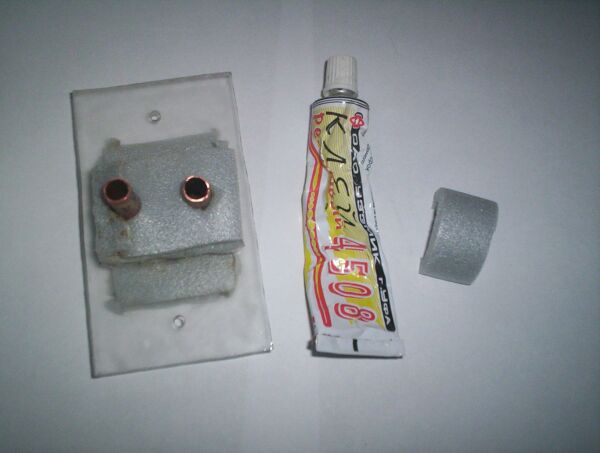

Водоблок, участвующий в прошлом эксперименте, было решено теплоизолировать снова, в качестве изолятора был использован нарезанный «Энергофлекс». Закреплял его в стенкам с помощью резинового клея.
