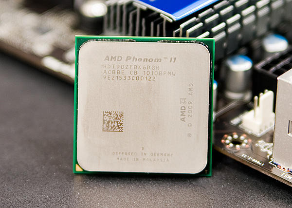

А тут подвернулся с рук недорого Phenom II x6 1090T -- бывший флагман линейки. Смотрю CPU Support List для платы этой -- http://www.asrock.com/mb/overview.asp?cat=CPU&Model=A780LM-S ... А она его не поддерживает... Вот досада... А что, думаю, если попробовать туда его поставить? Не сгорит бось, а может и заработает... Полистал форумы по теме, пишут люди, что может процессор и работать на материнке, которая его не поддерживает, особленно, если младшие модели той же линейки поддерживаются... Хотя может и не заработать... Всё как повезёт... Дай-ка, думаю, рискну. В случае чего куплю потом материнку получше, а может и заработает на старой! Вот так взял и купил я тот Phenom II x6.
BIOS обновил на плате до последнего (v1.30). Поставил свежо-приобретённый процессор, запустил, ... а система через пару секунд после бута слетает и перезагружается... Подупал я духом, думаю: не повезло значит... Вытащил процессор x6, поставил назад x2, запустил... Зашёл для контроля в BIOS, посмотреть, чтобы после замены и обратного установления ничего не напуталось в настройках... И тут обратил внимание, что мой Athlon x2 же разогнан был, под него установки особые выставлены были, а я их когда ставил Phenom x6 не обнулил...
Обнулил все настройки на Default. Вытащил опять Athlon x2, поставил Phenom II x6. И... Ура! Система запустилась. Процессор опознался корректно, всё заработало!
