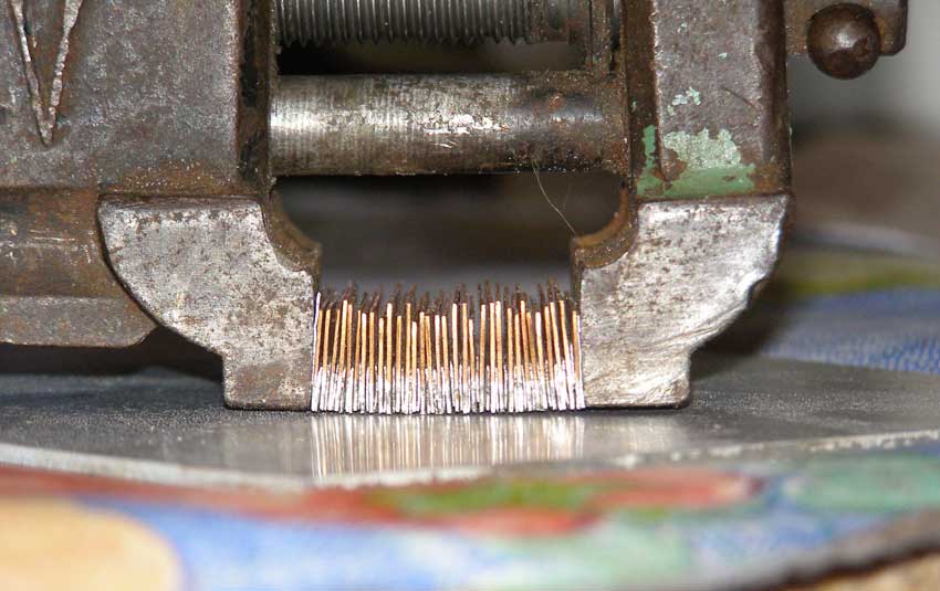

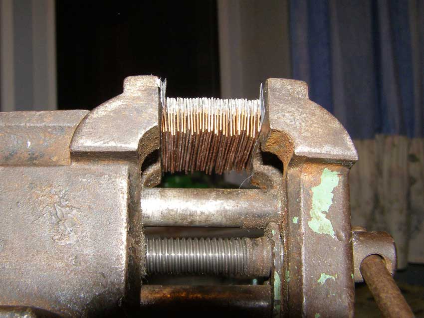

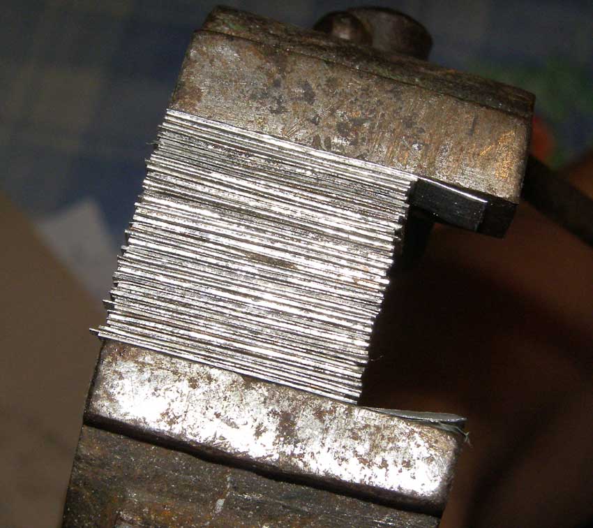

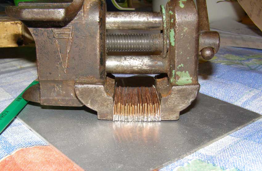

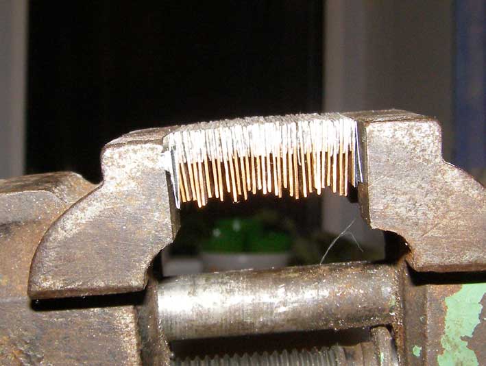

Вчера попытался в тренировочном режиме набрать пакет для пайки, дабы выловить глюки при окончательной сборке. Пакет, как я и рассчитывал, придется перебирать – несколько проставок ушли за счет неровности в облудке вверх. Сборка пакета происходилась в перевернутых тисочках с раскручиванием губок тисков при вставке новых деталей. Еще замечен один глюк – так это небольшая скругленность пакета при поджатии тисков после окончательной вставки. Будем с этим бороться
Что из всего этого получилось – см. фото.

Микроканальная вставка. Попытка № 1
