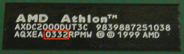

<br/> Начнем Athlon XP 2000+: в первую очередь следует обратить внимание на дату изготовления CPU.
<br/> В третьей строке (обведено красной рамкой): ...только процессоры с числом меньше «39», (две последние цифры в маркировке, обозначают порядковый номер недели, когда был изготовлен процессор) могут быть успешно модифицированы, но и другие тоже с помощью изолирования и соединения ножек. Где какие ножки см. в факе.
